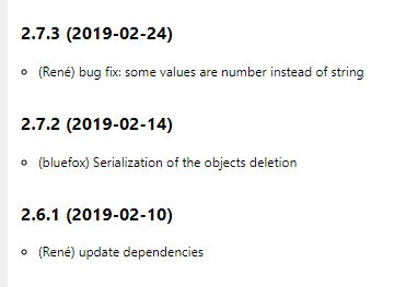

        @bahnuhr
        Hast du mal im Changelog nachgesehen?
        Da wird es noch konfuser.
        Die 2.7.1 existiert da gar nicht

                                Die Version 2.7.1 gibt es "nicht" oder nicht mehr:
                                Wie habt ihr den Upgrade versucht, über den Admin?
                                Seit ihr auf "Latest" oder "Stable" ?

                                  • wendy2702
                                    wendy2702 last edited by
                                    Da scheint dann was in den Repos nicht zu stimmen.
                                    Habe ich leider keinen Einfluß drauf.
                                    Als Tip: auf Latest stellen und 2.7.3 installieren, dann wieder auf default
