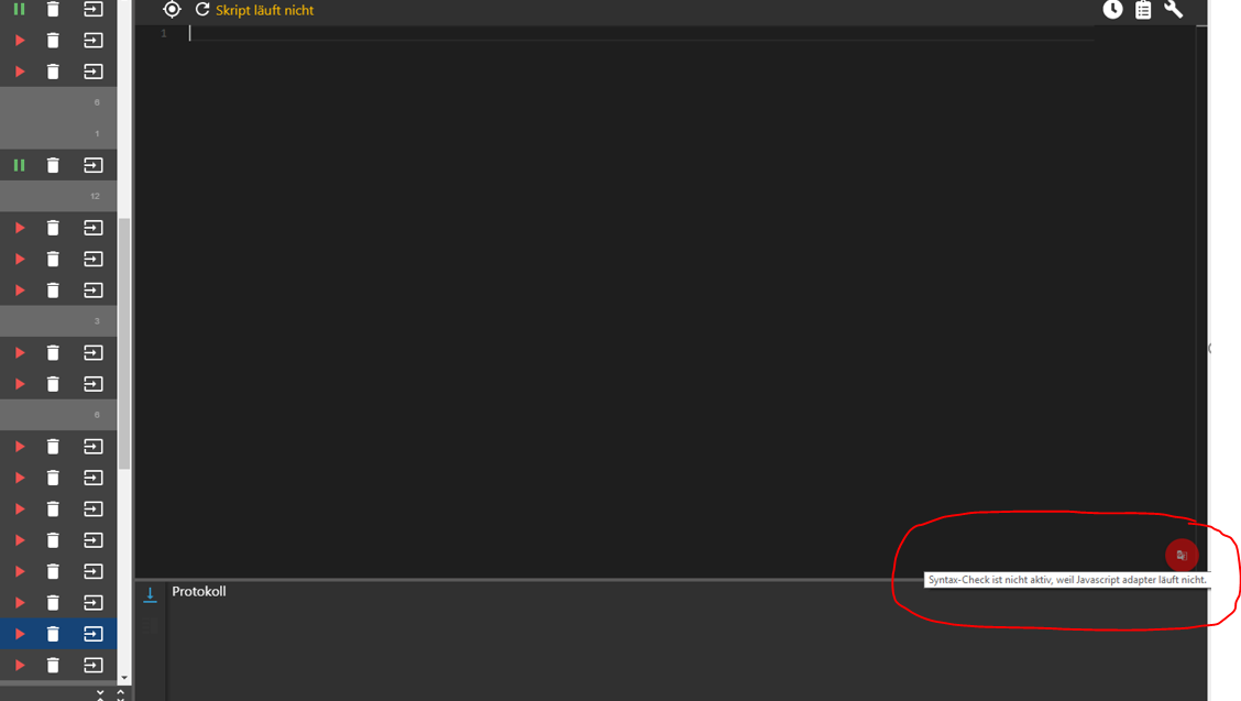

              ich hole das hier noch einmal hoch mit einer Zusatzfrage:
              1. Geht der Syntax-Check, und wenn ja wie?
                wenn ich unten rechts mit der Maus über das Symbol fahre kommt:
                Syntax-Check nicht aktiv, weil Javascript Adapter läuft nicht
                In den Instanzen aber alles grün!

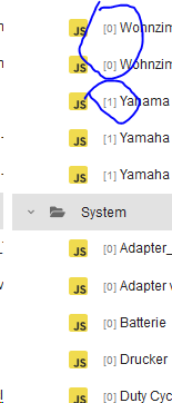

              2. in der Version 3.6.4 war neben dem Scriptnamen zu erkennen in welcher Instanz es läuft. Jetzt muss ich auf den "Stift" klicken um das zu sehen.
                Kann mann das wieder in die Übersicht mit aufnehmen?

                @Lenny-CB sagte in Hinweise bei Scripte nicht mehr vorhanden !:
                Siehts du jetzt vor dem Scriptnamen
                Lenny.CB 1 Reply Last reply Reply Quote 0
                • bahnuhr
                  sehe gerade ich bin ja noch auf 3.6.0
                  da sieht man es.
                  • Lenny.CB
                    Lenny.CB Most Active @bahnuhr last edited by
                    @bahnuhr sagte in Hinweise bei Scripte nicht mehr vorhanden !:
                    Was meinst du mit Syntax-Check?
                    Wo genau unten rechts?
                    unter rechts:!syntax.PNG
                    Stimmt, du hast recht, da steht es... Wird doch langsam Zeit für ne Brille.

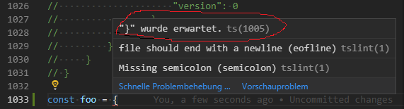

                              Ne, wird bei mir nicht angemeckert.
                              Hmm... VSCode tut es:
                              Müsste man sich mal ansehen, warum es im Skripte-Editor nicht stört.

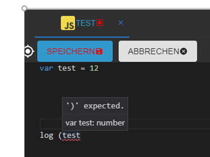

                              • bahnuhr
                                jetzt hab ich auch was.
                                Bekomme ne rote Schlangellinie in 3 angezeigt.
                                Wenn ich das drauf gehe kommt auch:
                                "}" expected.
                                Der rote Kreis mit dem "Syntax-Check" hab ich noch nicht gefunden.
                                • bahnuhr
                                  Warum steht bei AlCalzone das ganze in Deutsch.
                                  Also : } wurde erwartet.
                                  • AlCalzone
                                    Der rote Kreis kommt als Warnung wenn der Check nicht aktiv ist. Dass es deutsch ist, liegt daran, dass ich einen Screenshot aus VSCode gepostet habe, nicht aus dem Skripte-Editor. Da ist bei mir das deutsche Sprachpaket installiert.
