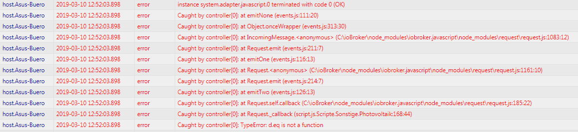

      Und die Fehlermeldung (javascript stürzt auch komplett ab)
      Wie heute schon mehrmals erwähnt:
      Es läuft seit Monaten und dann : Nach update läuft nix mehr rund.
      Ich betrachte den adapter in keinster Weise als stable !

                Im MOment sind es ja auch "nur" Fehler, die der Controller noch abfängt.
                Du solltest aber trotzdem mal nachsehen, warum er "d.eq" anmeckert
                Da sollte auch noch mehr Infos im log stehen, wo sich der Übeltäter im Skript versteckt.
                • bahnuhr
                  Ne, mehr Infos gibt es nicht.
                  hab ich oben alle eingehängt.
                  @Homoran sagte in update javascript -> photovoltaik script läuft auch nicht mehr !!!:
                  Und richtig abfangen tut der Controller nicht; javascript stürzt komplett ab und startet neu.
