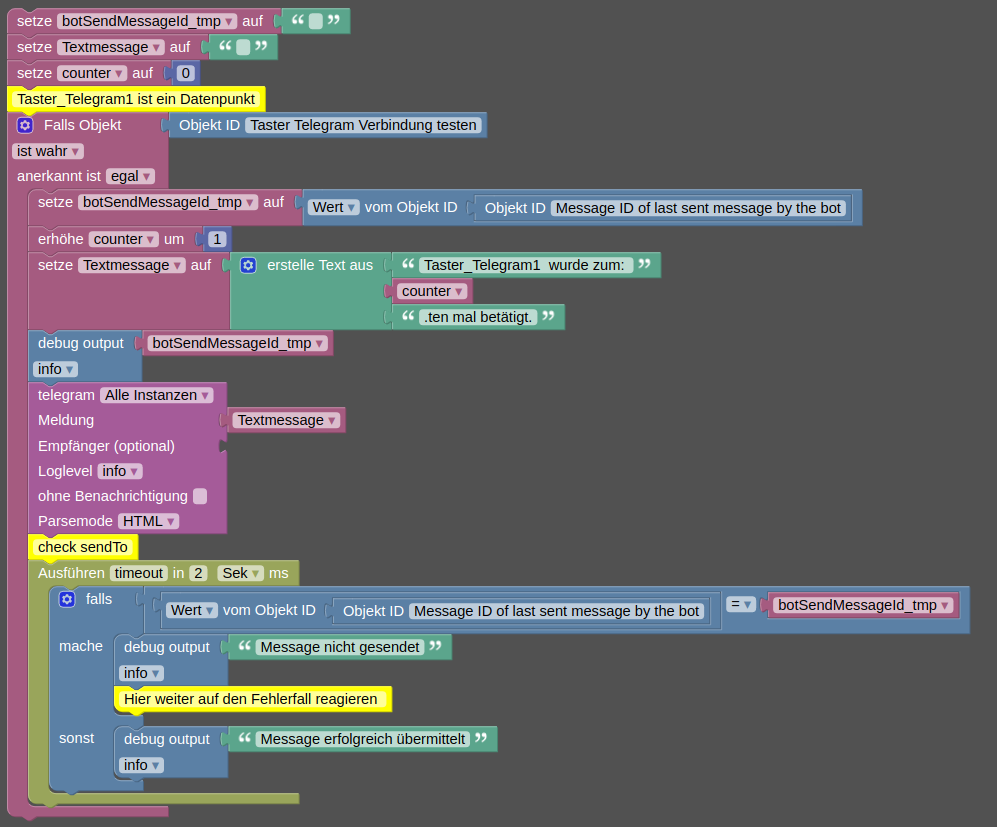

                    da res bei mir immer 0 ist und ich JavaScript nicht wirklich kann hab ich weiter geforscht:
                    wenn ich Internet habe und ein sendTo('telegram.0' mache ändert sich die telegram.0.communicate.botSendMessageId +1
                    wenn ich kein Internet habe bleibt Sie auf dem alten Wert.
                    Beispiel in Blockly:
                    Für mich reicht die Lösung, bin aber für Verbesserungsvorschläge offen
                    Ralph
