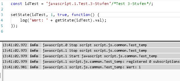

                paul53 @rantanplan last edited by
                @rantanplan sagte in [Frage] [Blockly/JavaScript] v.4.1.12 Alles etwas langsamer?:
                Aber bei "aktualisiere" funktionierte es.
                Das war dann Zufall !
