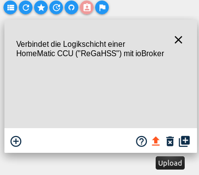

        @The-Fox jop genau, es ist sehr ähnlich zu dem Problem, hast du den Upload gemacht?
        Ups.. mein Fehler, hatte es nur für das initiale pollen geändert, nicht für das regelmäßige... jetzt nochmal installieren + upload dann sollte es gehen 😉
