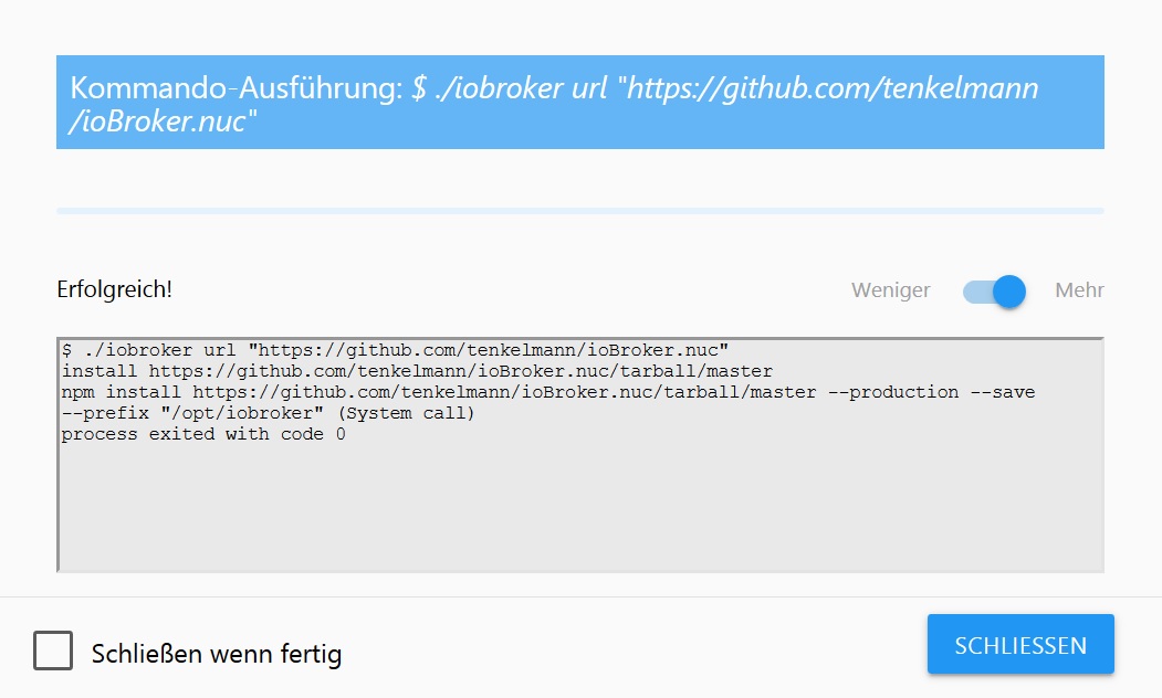

      ich bin vor kurzen auf einen NUC umgezogen. Jetzt war ich auf der Suche nach einem Adapter der Temperatur CPU load usw. anzeigt. Dann bin ich auf GitHub auf diesen Adapter gestoßen, der genau das richtige sein müsste.
      https://github.com/tenkelmann/ioBroker.nuc
      Diesen habe ich installiert mit der Meldung erfolgreich!
      Aber leider taucht unter Instanzen kein neuer Adapter auf. Wisst ihr vielleicht an was das liegen könnte?

                  ich würde den Adapter gerne testen, aber wie gesagt komme ich nicht weiter weil der Adapter nach der installation nicht unter Instanzen angezeigt wird.
