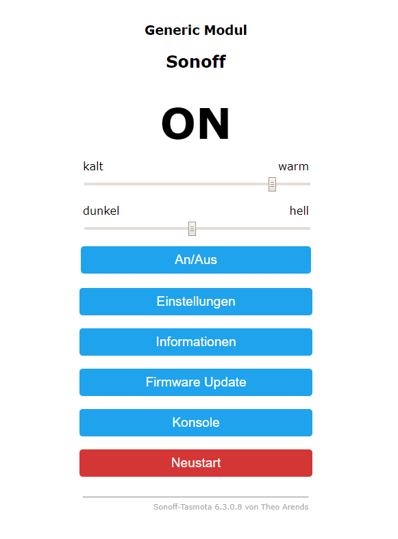

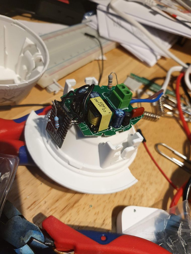

      Hallo, ich habe Lampen von Xiaomi/Phillips. Original sind dort ESP-Wroom-2 Chips verbaut. Mit denen hatte ich aber kein Erfolg, diese mit Tasmota zu flashen oder einen anderen Weg, diese in iobroker zu bringen.

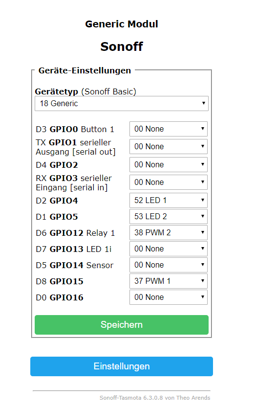

      Jetzt habe ich dort einen ESP8266 Chip mit Tasmota eingepflanzt. Das Läuft über die Web Oberfläche auch alles Prima.
      Lichtfarbe und die Helligkeit kann eingestellt werden.
      Wie bekomme ich das jetzt aber hin, dies über MQTT/iobroker auch zu steuern?

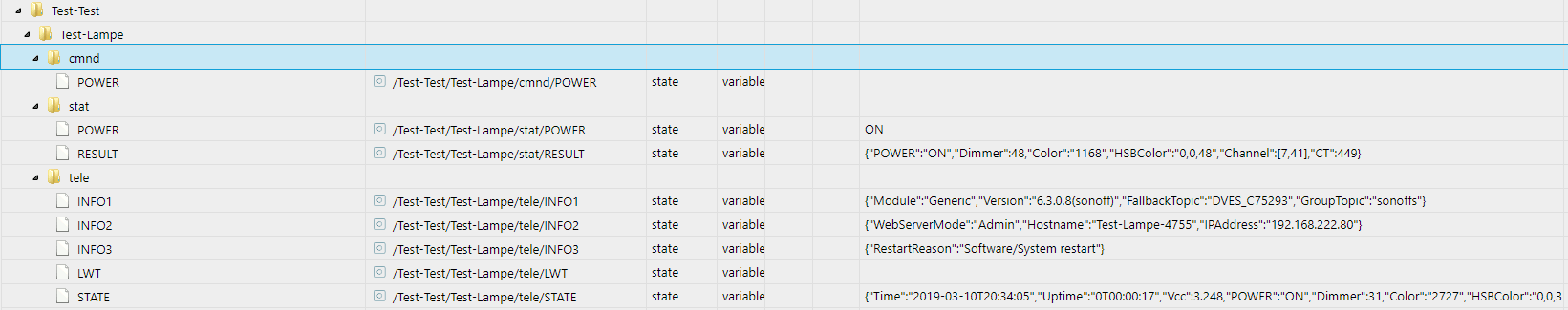

      Werte bekomme ich in MQTT.. stat Angezeigt.
      {"POWER":"ON","Dimmer":100,"Color":"1168","HSBColor":"0,0,48","Channel":[7,41],"CT":449}
      Aber ich kann nichts an die Lampe senden. Auch über MQTTFX bin ich nicht weiter gekommen.
