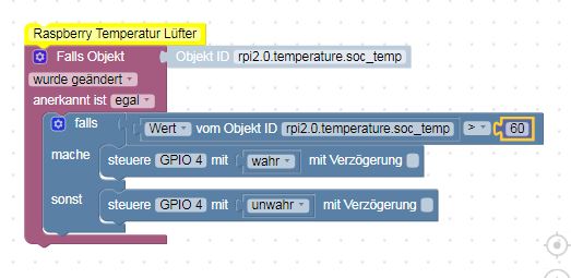

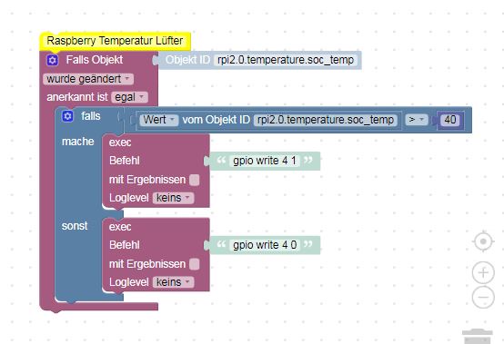

      Hallo, hier ist der alte unerfahrend wieder.
      Da ich ja was lernen will, übe ich mit einer Lüftersteuerung.
      Der Lüfter hängt nicht direkt am gpio, sondern hinter einem Transistor.
      Der Lüfter soll bei z.B. 55°C angehen und bei 45 wieder aus.
      Mein Problem ist aber, dass der gpio 4 sich in den Objekten manuell prima schalten lässt.
      Mit dem Script passiert nix.
      Unbenannt.JPG .
      Warum?
        stimezo Forum Testing last edited by
        Javascript exec-Recht (in der Instanz) ist gewährt?
        Christian
          braunessofa last edited by
          Ja, das habe ich gemacht.

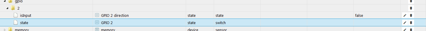

          • thewhobox
            thewhobox last edited by
            @braunessofa geht es wenn du den RPI-Monitor Adapter installierst und mit dem Object es steuerst?
            Dann müsstest dein Script auch nur minimal anpassen.
              Den Rpi Adapter habe ich und in den Objekten kann ich auch schalten.

                Dann schaltedoch über den Adapter als über exec
                  Hab ich auch schon probiert. Ich mache da aber wohl was falsch, denn das bekomme ich auch nicht hin. Wie müsste es denn im Blockly aussehen?
                  • thewhobox
                    Das müsste dan so aussehen:
                    Und so die Objekte:7c4fd292-a8bc-49e7-a7ff-9d83e36546d9-grafik.png
                    Hab es allerdings nicht getestet, da ich grad nicht auf nem Raspberry bin. Ggfs. musst auch den Block steuern nehmen.

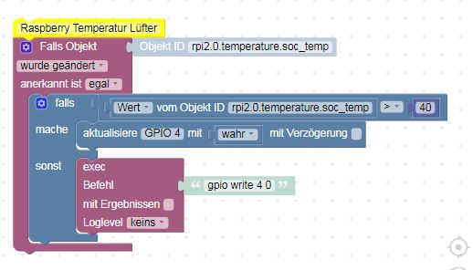

                          • thewhobox
                            Und wenn du das schreiben (anstatt aktualisieren) Element nimmst?
                              braunessofa last edited by braunessofa
                              So, ich hab das Script einmal gelöscht und neu erstellt.
                              So geht es jetzt, aber sehr zeitverzögert.
