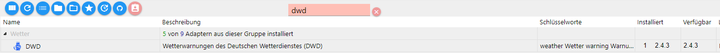

      Für den wird mir laut latest keine neuere Version angeboten--> Bis ich mal wieder den Browser Cache geleert und einen Forced Refresh gemacht habe.
      So sieht es aus nach wechsel "Stable" -> "Latest":
      So nach zusätzlichem aufräumen des Browsers:

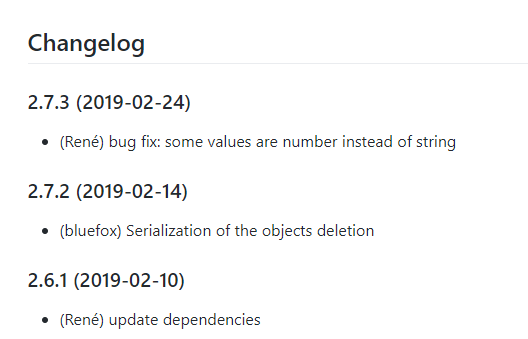

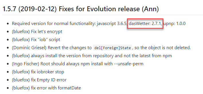

      Lese ich mal beim JS-Controller im Change Log finde ich das:

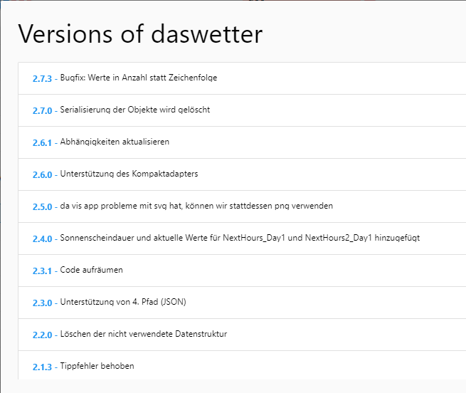

      Beim Adapter Das Wetter finde ich wiederum keine Version 2.7.1 im Changelog erwähnt:
      Jemand eine Idee was tun?
      Die Version 2.7.1 kann ich leider zum testen nicht installieren da ja scheinbar nicht existent:
