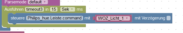

      Daniel Schwarz @dslraser last edited by Daniel Schwarz

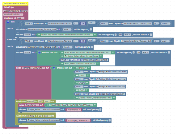

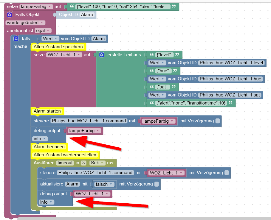

      @dslraser
      JETZT !!!!
      Verstehe ich was du meinst, du hast absolut recht ... FACEPALM
      Wobei CURRENT auch falsch ist , ich meinte POWER.

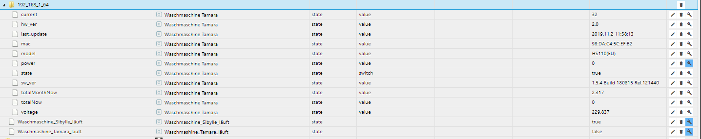

      Das ist ein Screenshot vom alten script.
      EDIT:
      So habe jetzt die werte bzw DP angepasst...
      Aber jetzt Blinkt es nach wie vor im LOOP..

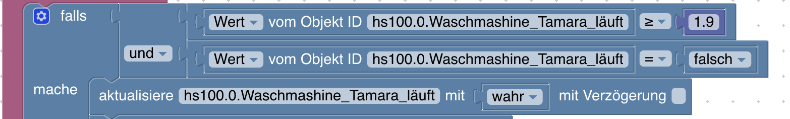

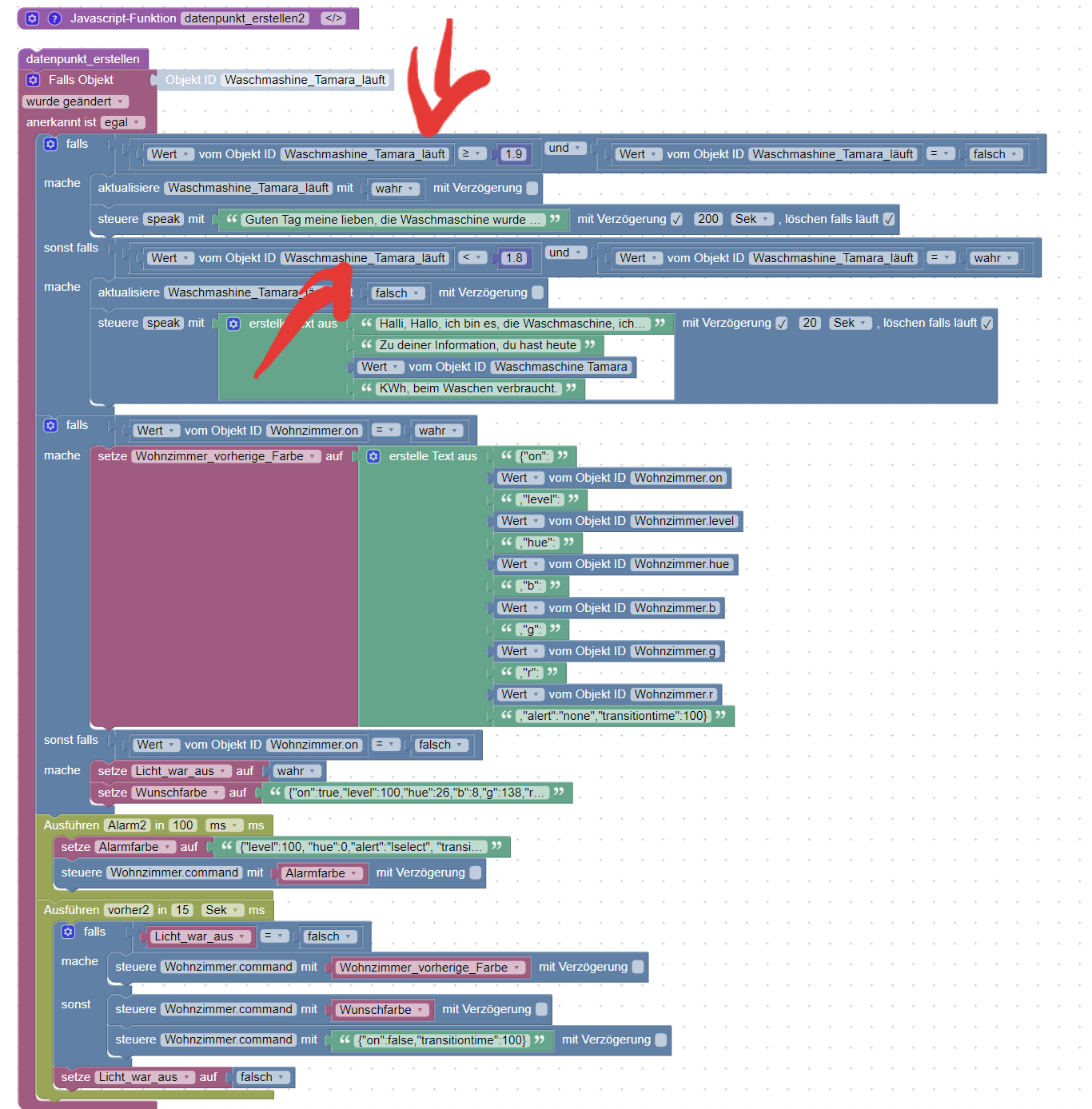

      • dslraser
        dslraser Forum Testing Most Active @Daniel Schwarz last edited by
        @Daniel-Schwarz sagte in Hue Lampe Blinken lassen:
        Nö, ist es nicht.
        Ich habe Deinen Blockly Export bei mir importiert und da ist es genau so drinn.
        Daniel Schwarz 1 Reply Last reply Reply Quote 0

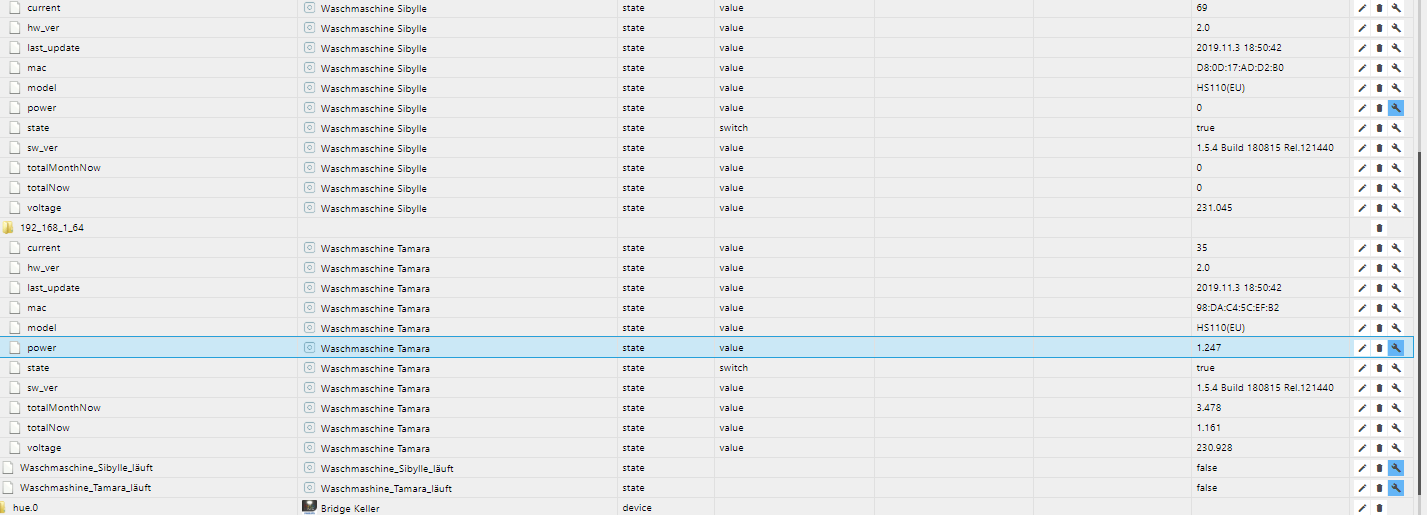

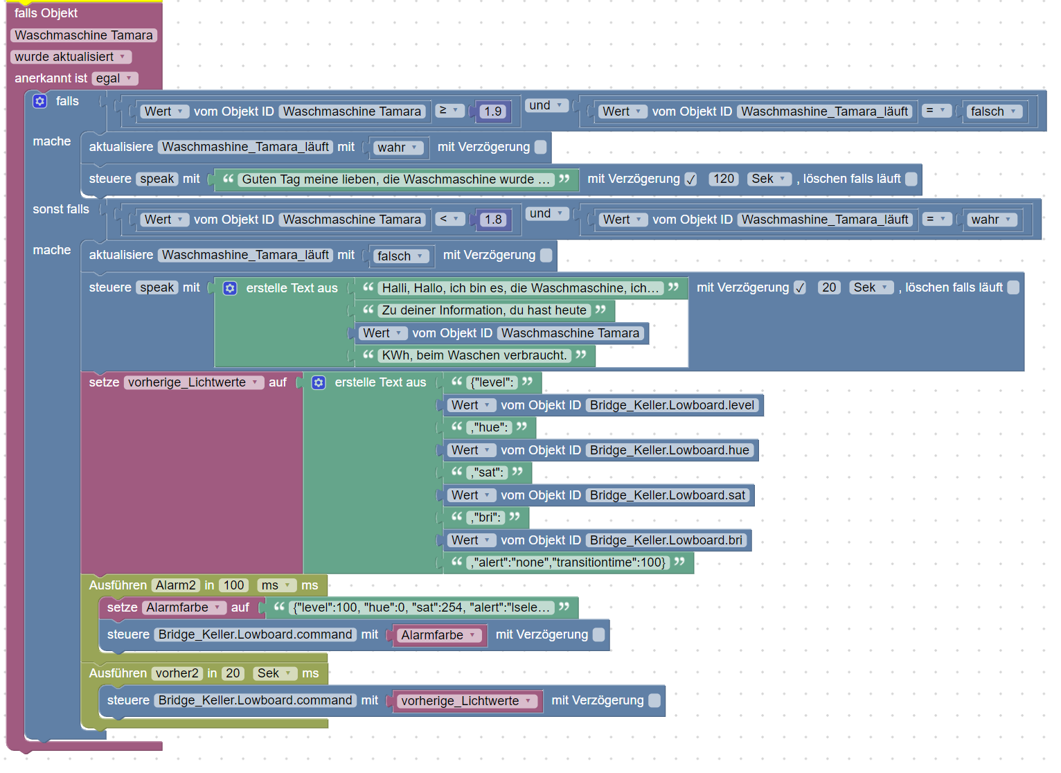

        • Daniel Schwarz
          @dslraser
          hmmm.
          Das sind aktuellen werte.
          Eine Maschine läuft, die andere ist fertig und im Leerlauf quasi.

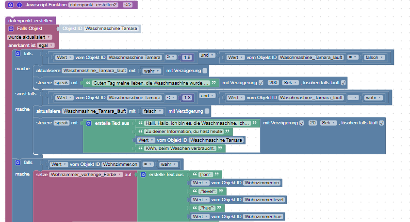

          • dslraser
            dslraser Forum Testing Most Active @Daniel Schwarz last edited by dslraser
            @Daniel-Schwarz
            dann exportiere doch mal ein aktuelles "richtiges" Blockly...
            Daniel Schwarz 2 Replies Last reply Reply Quote 0

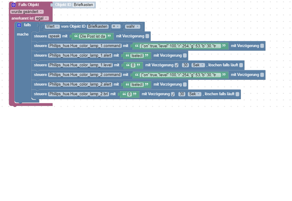

              Das ist ein Funktionierendes. nur halt eben ohne blinken ?
              • Daniel Schwarz
                @dslraser
                Ich frage mich wie DU es realisieren würdest, also nicht nur die lampen blinken, sondern den kompletten datensatz... etc.
                iich würde echt behaupten, das es einen Konflikt in dem ganzen gibt.
                dslraser 2 Replies Last reply Reply Quote 0

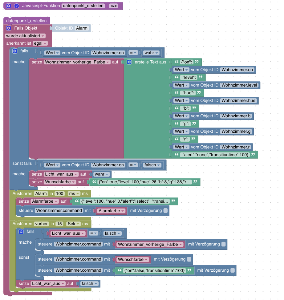

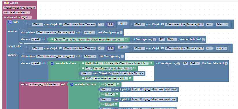

                    • dslraser
                      @Daniel-Schwarz
                      probiere mal so, testen kann ich es ja nicht, da ich Deine Geräte nicht habe.
                      fünf Beiträge runter.....

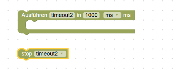

                      • Daniel Schwarz
                        @dslraser
                        gibt es einen grund weshalb bei einem block timeout dabei ist und beim anderen nicht ?
                        • dslraser
                          Es gibt übrigens schon so einige Waschmaschinenscripte hier im Forum. Manche Waschmaschinen machen auch längere Pausen während des Waschganges und melden dann fertig, weil der Verbrauch zu niedrig war....usw.usw.usw. Die Scripte, die ich hier schon gesehen habe, berücksichtigen auch so etwas. Einfach mal die Suche bemühen.
                          • dslraser
                            moment---

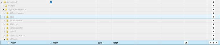

                              Der Alarm button ist aber jetzt ohne funktion oder ?
                              da gerade keine maschine mehr läuft.

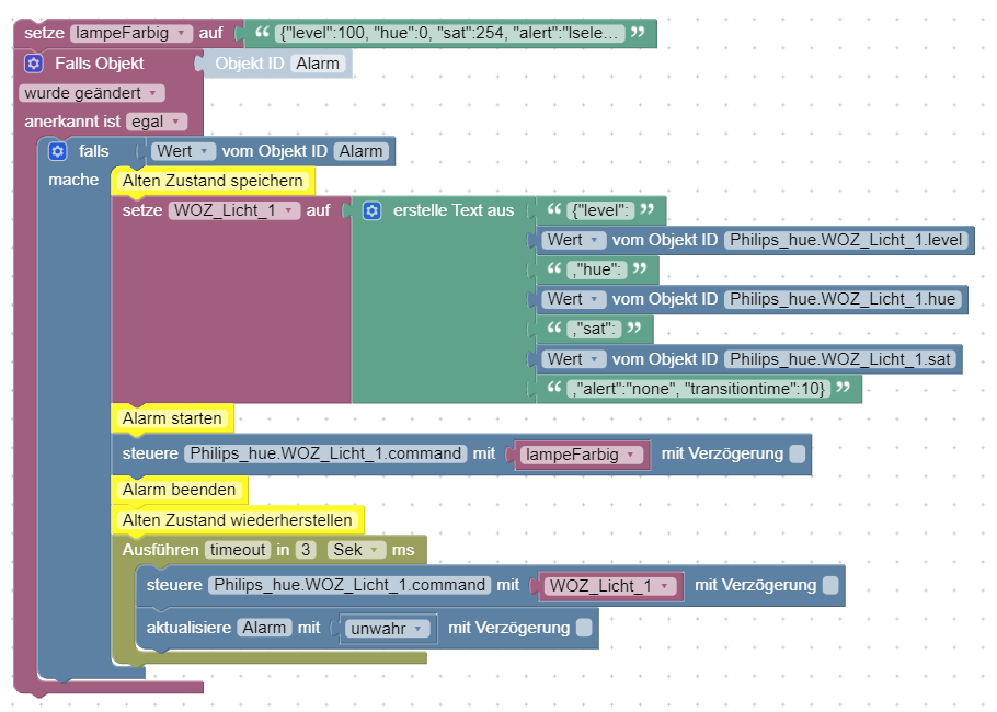

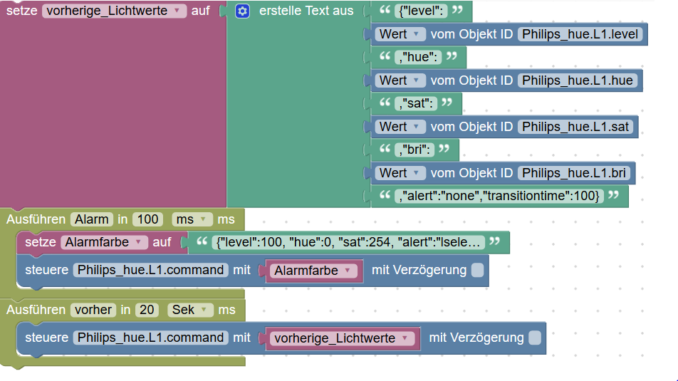

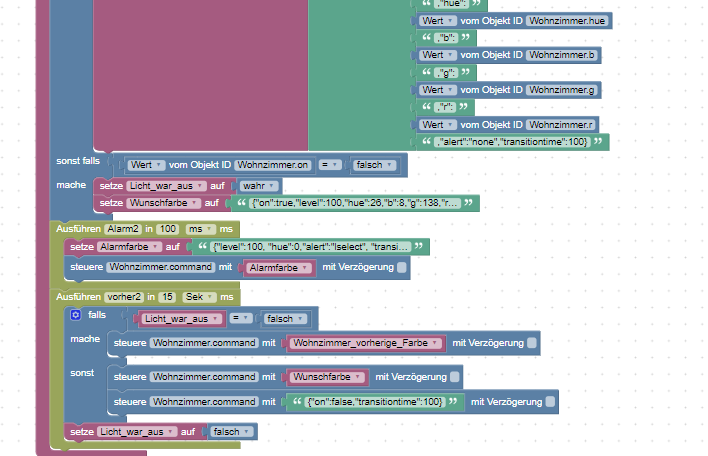

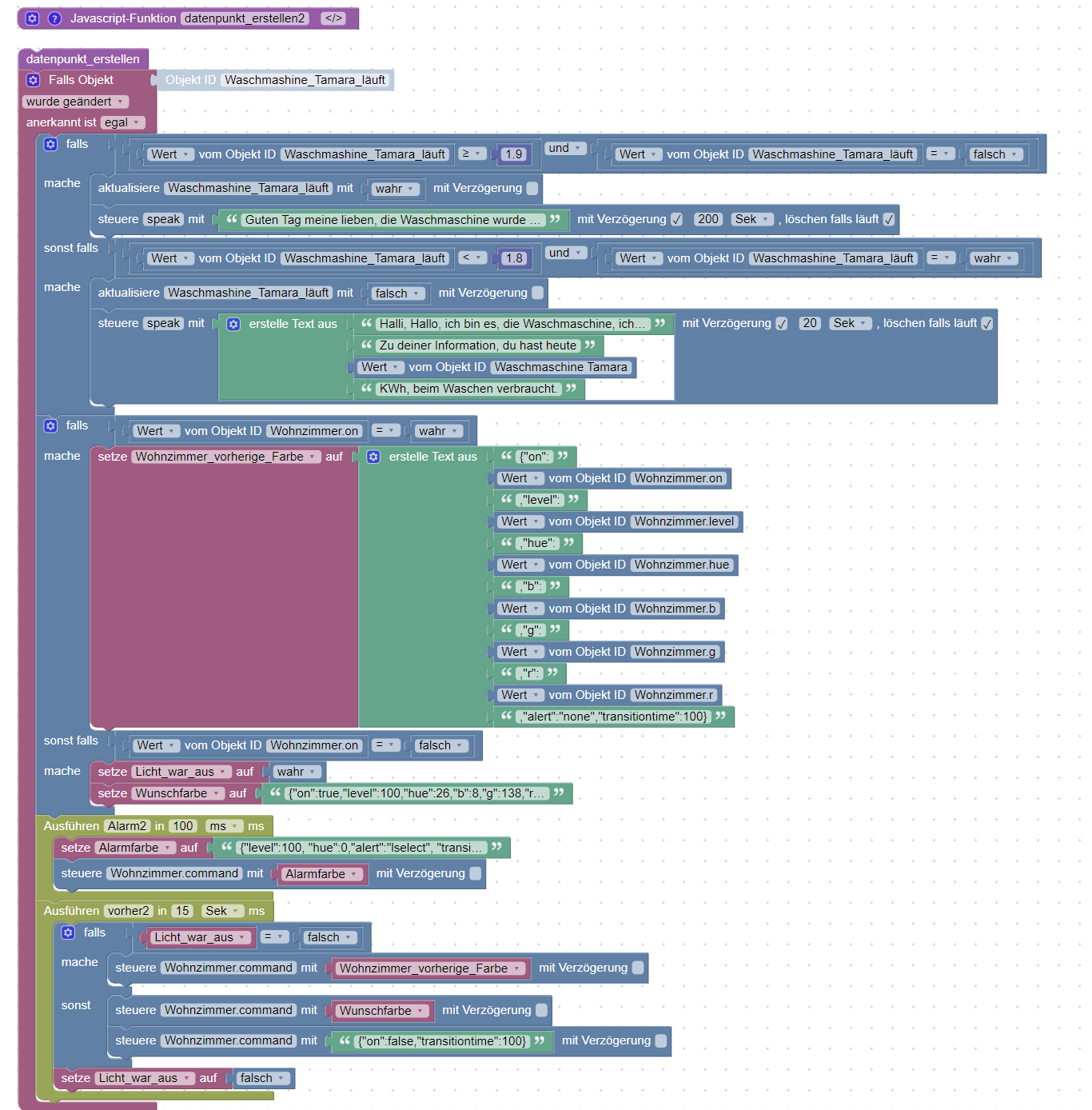

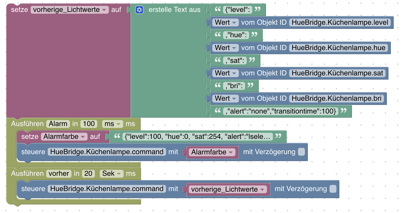

                              • dslraser
                                @Daniel-Schwarz
                                 <variables>
                                   <variable type="" id="xL{FzofqhyJnPQq`w`6A">Wohnzimmer_vorherige_Farbe</variable>
                                   <variable type="" id="S|;`41z#2)fy^=rNAo~q">Licht_war_aus</variable>
                                   <variable type="" id="Kc{,!;GakGUAz,3b2Fmi">Wunschfarbe</variable>
                                   <variable type="undefined" id="Alarm">Alarm</variable>
                                   <variable type="" id="#-mXz|12s@TMb{7:o;u`">Alarmfarbe</variable>
                                   <variable type="undefined" id="vorher">vorher</variable>
                                 </variables>
                                 <block type="comment" id="I6dC10r:h!zx%yxI6$-C" x="13" y="1438">
                                   <field name="COMMENT">Waschmaschine Sibylle</field>
                                     <block type="on" id="Ma,cer@O39_MHUXE9b6{">
                                       <field name="OID">hs100.0.192_168_1_63.power</field>
                                         <block type="controls_if" id="U1uqg)1c{UYg%K;c5A6v">
                                             <block type="logic_operation" id="}A|D9zK[RvsatF3t207-" inline="false">
                                               <field name="OP">AND</field>
                                                 <block type="logic_compare" id="ZKHiHIV;rYPRn(a,^chX">
                                                   <field name="OP">GTE</field>
                                                     <block type="get_value" id=":kY_+I6B]29G!!Mz2-]#">

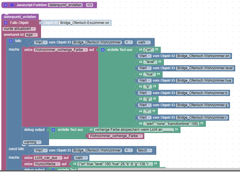

                                                     <block type="logic_operation" id="-V?QlS$ER+Fe(ZHZC~%o" inline="false">
                                                         <block type="logic_compare" id="QN;Whhb!wyUdG|0*MyW~">
                                                           <field name="OP">EQ</field>
                                                             <block type="get_value" id="D{js@!jhP_L7Z_p`F}i7">
                                                               <field name="OID">hs100.0.Waschmashine_Tamara_läuft</field>
                                                             <block type="logic_boolean" id="d%,fy8}x#]dAgOStYmcl">
                                                         <block type="logic_compare" id="9p}B2%XhPb.K%zA7Nn++">
                                                             <block type="get_value" id="@$qJs*-*ll^P~u*@ZxOO">
                                                               <field name="OID">hue.0.Wohnzimmer.on</field>
                                                             <block type="logic_boolean" id="?tOk4~D(sfU*H,x/b/Ur">
                                                   <statement name="DO1">
                                                     <block type="variables_set" id="1{#BvcF-KWA0gzdT]tV4">
                                                       <field name="VAR" id="S|;`41z#2)fy^=rNAo~q" variabletype="">Licht_war_aus</field>
                                                         <block type="logic_boolean" id=")9NmF]!UU%20UG$X|4#9">
                                                         <block type="variables_set" id="k*Vmi0*!8U,dBa=_YE!O">
                                                           <field name="VAR" id="Kc{,!;GakGUAz,3b2Fmi" variabletype="">Wunschfarbe</field>
                                                             <block type="text" id="[#3;`R6-8_xy7A6Mj-=}">
                                                               <field name="TEXT">{"on":true,"level":100,"hue":26,"b":8,"g":138,"r":254,"alert":"none","transitiontime":100}</field>
                                                     <block type="timeouts_settimeout" id="t5z9IGhAM2U||A=l?oE+">
                                                       <field name="NAME">Alarm</field>
                                                       <field name="DELAY">100</field>
                                                       <field name="UNIT">ms</field>
                                                         <block type="variables_set" id="eV2nz=S+o0Qh#knfX(VX">
                                                           <field name="VAR" id="#-mXz|12s@TMb{7:o;u`" variabletype="">Alarmfarbe</field>
                                                             <block type="text" id="6=Nsu~FIZ]GOWy9RW!a~">
                                                               <field name="TEXT">{"level":100, "hue":0,"alert":"lselect", "transitiontime":0}</field>
                                                             <block type="control" id="Lr:]7?$$Digass0*HoR[">
                                                               <field name="OID">hue.0.Wohnzimmer.command</field>
                                                                 <block type="variables_get" id="=]YL~Rr~V00O,oe*2!)R">
                                                         <block type="timeouts_settimeout" id="Ft#CxWl=aL97Eq/1At(.">
                                                           <field name="NAME">vorher</field>
                                                           <field name="DELAY">15</field>
                                                             <block type="controls_if" id="S]ZcTCCaff{|N8s3lG,b">
                                                                 <block type="logic_compare" id="uw*LFp.7s+wAcB}w_9;u">
                                                                     <block type="variables_get" id="bJ7WHnuwLBnUP7xEp}K8">
                                                                     <block type="logic_boolean" id="m`;umRIZO%.tdGH$8;.)">
                                                                 <block type="control" id="H-EBF0vG#rLz{@[/;^V0">
                                                                     <block type="variables_get" id="~8~Jn?G+5I5`YE`8w#Qr">
                                                                       <field name="VAR" id="xL{FzofqhyJnPQq`w`6A" variabletype="">Wohnzimmer_vorherige_Farbe</field>
                                                               <statement name="ELSE">
                                                                 <block type="control" id="lit.[J:;U2L[@{-{bf`(">
                                                                     <block type="variables_get" id="AhY{UEx!(:@VRu]a`x2j">
                                                                     <block type="control" id="@v0.X3AAGc*U8Udhqu[M">
                                                                         <block type="text" id="K~17t7:-PAkJ4{{TZMY}">
                                                                           <field name="TEXT">{"on":false,"transitiontime":100}</field>
                                                                 <block type="variables_set" id="3c;Mfm,.pYC$g%7{P}ez">
                                                                     <block type="logic_boolean" id="hQ1J)7f.t$79)ORQc9#g">
                                                             <block type="control" id="2CEP7kKDa@k1do^oB(%X">
                                                               <mutation delay_input="true"></mutation>
                                                               <field name="OID">alexa2.0.Echo-Devices.G090LV03639302FK.Commands.speak</field>
                                                               <field name="DELAY_MS">20</field>
                                                                 <block type="text_join" id="=C{XRK$K(5v~dtj#7f0C" inline="false">
                                                                   <mutation items="4"></mutation>
                                                                   <value name="ADD0">
                                                                     <block type="text" id="#j41KA3g[~o7Fteb^:zr">
                                                                       <field name="TEXT">Halli, Hallo, ich bin es, die Waschmaschine, ich bin sowas von fertig! ;-)</field>
                                                                   <value name="ADD1">
                                                                     <block type="text" id="nounxTUR@-UvTVNF_^o#">
                                                                       <field name="TEXT">Zu deiner Information, du hast heute</field>
                                                                   <value name="ADD2">
                                                                     <block type="get_value" id=")DTM^xKQ~wKY!*cSUK_F">
                                                                       <field name="OID">hs100.0.192_168_1_64.totalNow</field>
                                                                   <value name="ADD3">
                                                                     <block type="text" id="W$G2it*A)Sp/};v+K]ow">
                                                                       <field name="TEXT">KWh, beim Waschen verbraucht.</field>
                                Ich habe mal zwei getrennte Blocklys draus gemacht. (auch wegen den Variablen und Timeouts)
                                Der war ja nur zum testen ob das blinken überhaupt funktioniert. Den brauchst Du in dem Waschmaschienenscript ja nicht.
                                • Daniel Schwarz
                                  @dslraser
                                  Okay, habe sie jetzt auch getrennt gesetzt.
                                  Okay, habe verstanden, das heisst aber auch das ich es so jetzt nicht testen kann, da keine WM läuft. auch nicht wenn ich den DP auf true setze.
                                  Aber dann schauen wir einfach mal.
                                  BBTown dslraser 2 Replies Last reply Reply Quote 0
