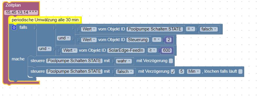

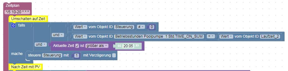

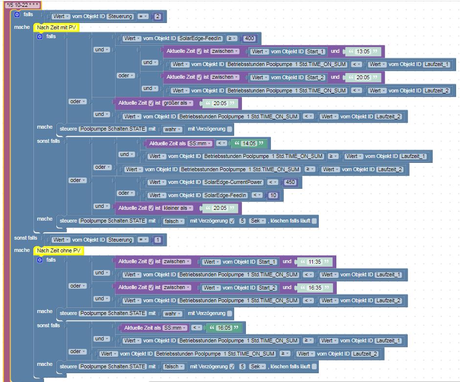

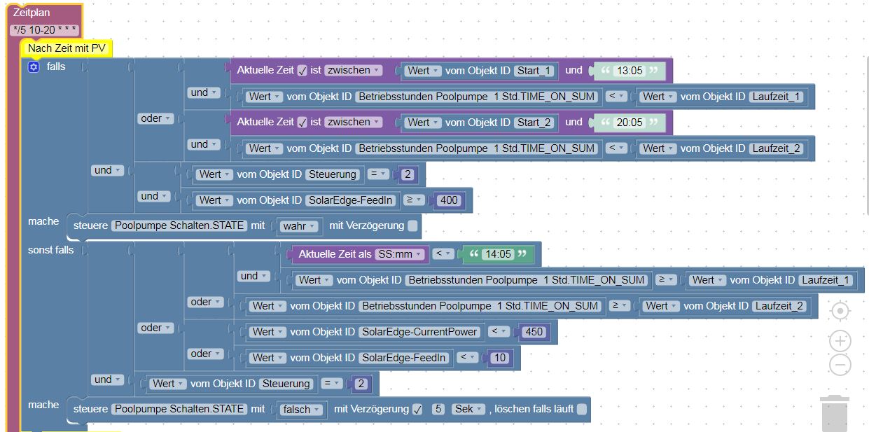

        ich steuere nicht nach Temperatur sondern nach Zeit und PV-Strom. Hier mal mein Blockly als Anregung.
        Zum Schalten verwende ich eine Homematic Steckdose mit Leistungsmessung. Damit kann ich mir
        auch die Laufzeit ausgeben lassen. Der Pool sollte ja pro Tag 2-3 Mal umgewälzt werden. Solange
        die Zeit nicht erreicht ist läuft die Pumpe weiter.

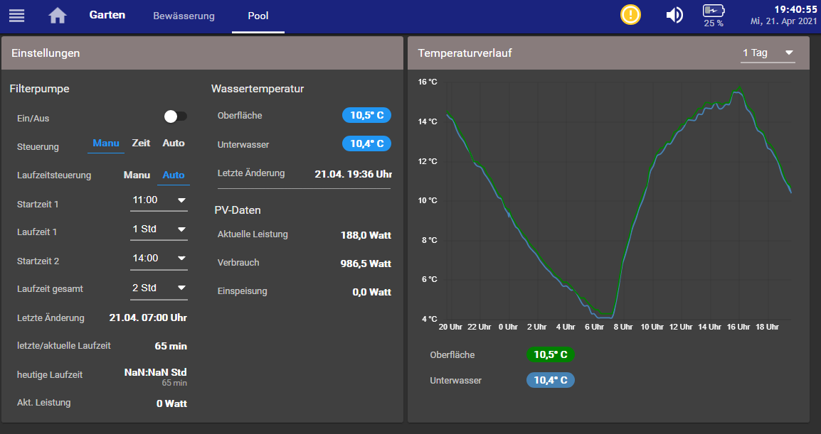

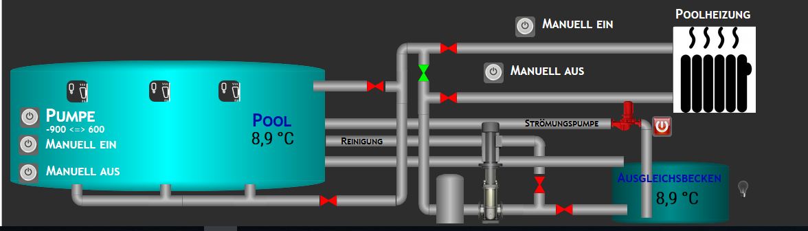

        Und hier noch die Anzeige aus der vis

          @lesiflo würdest du dein Script und VIS Teilen?
            lesiflo Most Active @GeorgS last edited by
            @GeorgS
            Hier sind sie:
            Blockly: Poolpumpe.txt
            VIS: Pool_Vis.txt
            • G
              GeorgS @lesiflo last edited by
              @lesiflo DANKE

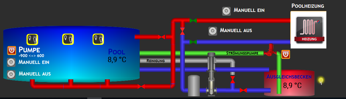

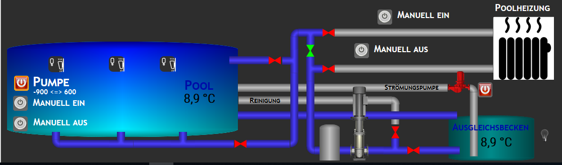

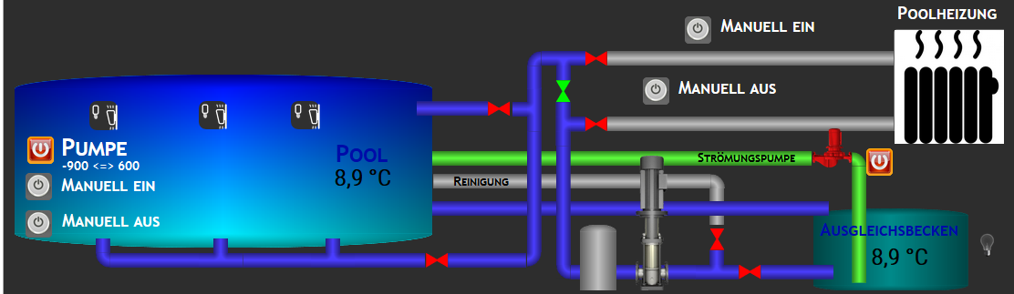

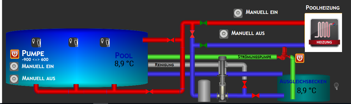

                    • SmarthomeMF
                      SmarthomeMF last edited by

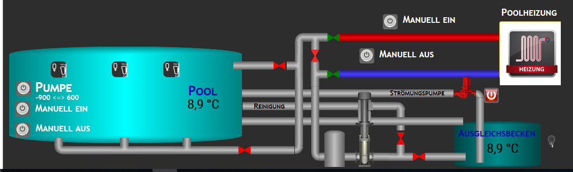

                      Hier meine VIS zum Pool
                      Alles aus
                      Poolheizung an
                      Poolpumpe an und Heizung aus
                      Strömungspumpe an
                      Poolpumpe an und Heizung an
                      Ausgleichsbecken läuft über
                      LED im Pool an

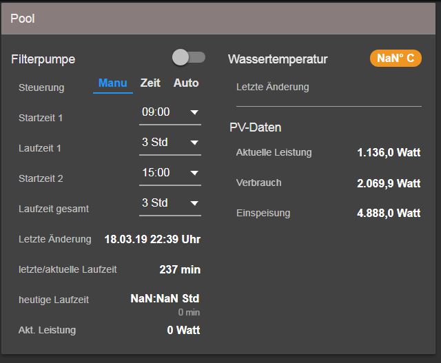

                        highline @lesiflo last edited by highline
                        @lesiflo said in Poolpumpensteuerung Temperatur und Solarstrom sowie Zeit:

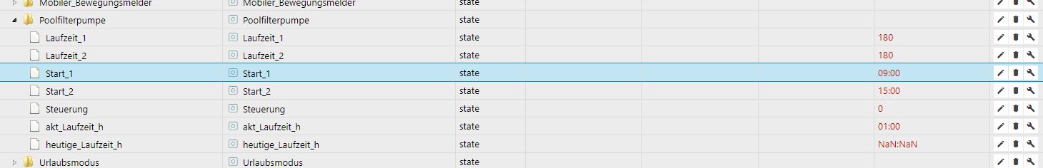

                        Vielen Dank fürs teilen!!! Das ist genau das was ich auch vor habe. Leider bin ich Anfänger mit noch wenig Erfahrung. Das Script kann ich jedoch weitestgehend nachvollziehen. Trotzdem meine Anfängerfrage zu den Objekten: Wie und wo kann ich die Objekte "Betriebsstunden Poolpumpe 1 Std TIME_ON_SUM", "Start_1", "Start_2", "Laufzeit_1" und "Laufzeit_2" anlegen?
                        Highline
                          lesiflo Most Active @highline last edited by lesiflo
                          @highline
                          TIME_ON_SUM wird nicht angelegt sonder ist ein Objekt welches aus Homematic kommt. Wie ich ja sagte
                          benutze ich zur Schaltung der Pumpe eine Schaltsteckdose von Homematic. Falls du auch Homematic dafür
                          einsetzen möchtest kann ich es dir gerne genauer beschreiben wie das umgesetzt wird.
                          Start_1, Start_2, Laufzeit_1 und Laufzeit_2 werden als eigene Variablen vom Typ Zeichenkette im iobroker angelegt.

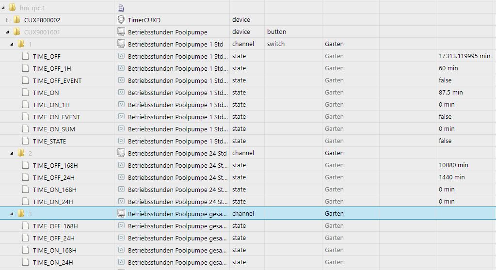

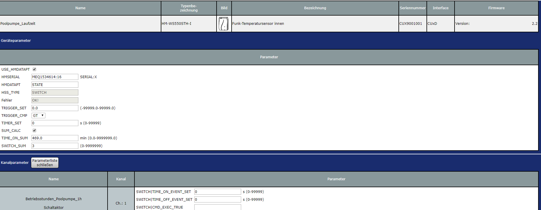

                                    @lesiflo

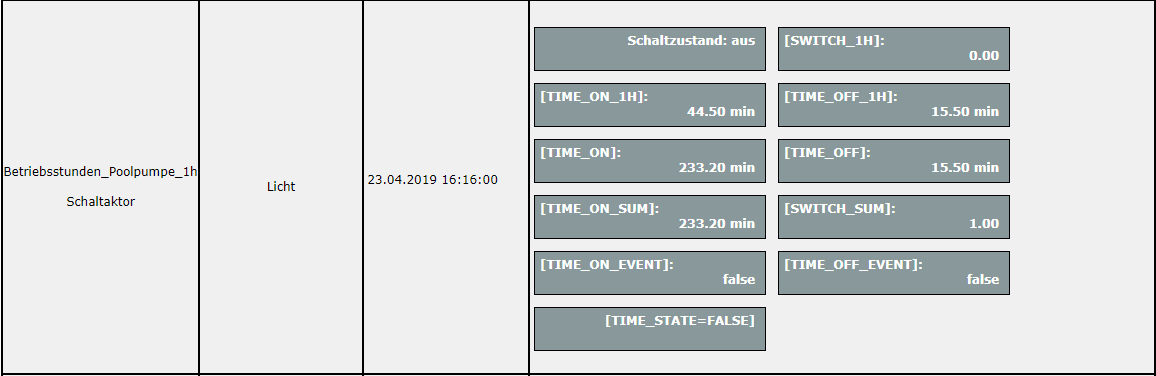

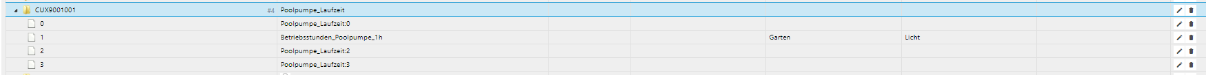

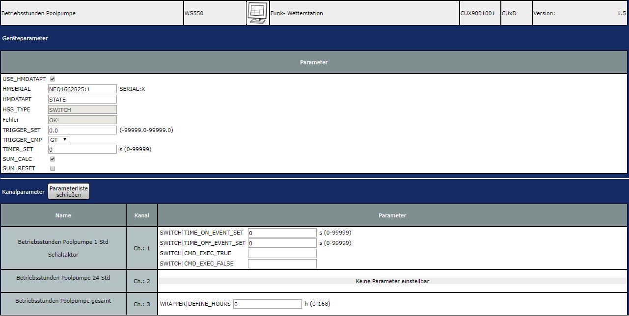

                                    ich bin ebenfalls gerade dabei meine Poolpumpensteuerung zu überarbeiten und ähnlich deinem Beispiel zu gestalten.
                                    Dazu habe ich jetzt auch CuxD State Monitor Device angelegt um die Pumpenlaufzeit zu tracken.
                                    Schaut soweit auch ganz gut aus auf der CCU.
                                    Allerdings wird kein Datenpunkt für TIME_ON_SUM angelegt und an iobroker übergeben...
                                    Muss ich dazu selbst ein Programm auf der CCU erstellen, welches den Wert in eine Systemvariable schreibt, oder hab ich etwas übersehen ?
                                    In iobroker hab ich aktuell nur folgende Werte:
                                    Besten Dank für deine Hilfe !
                                      lesiflo Most Active @Qlink last edited by lesiflo
                                      @Qlink
                                      kann ich dir leider auch nicht sagen? Ein Programm musst du dafür nicht erstellen. Normalerweise werden die Variablen automatisch an iobroker übergeben.
                                      Bei mir sieht das so aus:
                                      HM Geräte
                                      Iobroker Objekte
                                      Eventuell mal den hm-rpc Adapter restarten oder einen Upload machen.

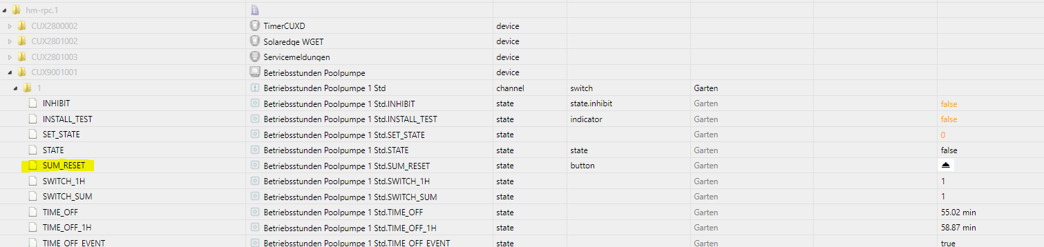

                                      • Q
                                        Qlink last edited by Qlink
                                        hmm, bei mir schauts eigentlich ähnlich aus... einziger Unterschied der mir auffällt, du verwendest noch eine relativ alte Version (1.5) und ich habe eine neuere Version im Einsatz (2.2)
                                        Es sind aber eigentlich nur Funktionen hinzugekommen, aber nicht entfernt worden...

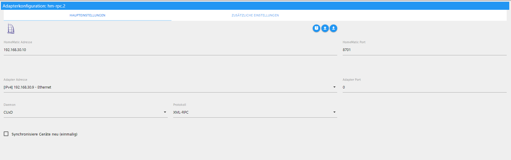

                                        Wie ist bei dir der CuxD rpc Adapter konfiguriert ?
                                        Bei mir siehts so aus:
                                        rpc adapter neu starten, neu synchronisieren, kompletten iobroker server neu starten, hätte ich alles schon probiert ... 😞
                                          @Qlink
                                          Bei mir steht Protokoll auf BIN-RPC, ansonsten bis auf die IP gleiche Einstellungen.
                                          • Q
                                            aaargh und genau das war auch das Problem.
                                            umgestellt auf BIN-RPC und schon sind alle DPs da 🙂
                                            Vielen Dank
