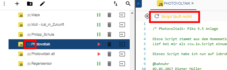

      Noch ein möglicher Bug.
      Habe folgendes Script, an dem ich momentan am probieren bin (weil "cheerio" seit update nicht mehr läuft).

      Das Script ist deaktiviert!

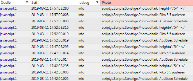

      Lt. Log wird es aber trotzdem ausgeführt:

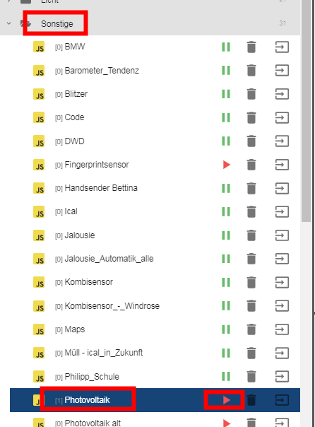

        Hast Du mal die Instanz für das Skript gewechselt ?

              Im Script speichert er die Variablen in "javascript.0"
              aber das Script läuft doch auf Instanz 1.
              (siehe oben).

                  • kann man auch jetzt noch nicht sehen
                  Was sagt das log denn ganz?
                  Piko 5.5 auslesen .......?....?
                  • bahnuhr
                    war das gemeint ?
                    • bahnuhr
                      bahnuhr Forum Testing Most Active @Homoran last edited by
                      @Homoran sagte in Bug - Script wird ausgeführt, obwohl deaktiviert:
                      versteh ich nicht.
                      Im Script steht:
                             if (logging) log("Piko 5.5 auslesen");
                      und das erscheint im log.
                      Obwohl das Script ja nicht läuft und ausgeschaltet ist.
                        @bahnuhr sagte in Bug - Script wird ausgeführt, obwohl deaktiviert:
                        war das gemeint ?
                        Auch! Danke dafür.
                        Jetzt fehlt noch was im log wirklich steht.
                                  Ja, hatte ich.
                                  Von 0 auf 1 (weil ja cheerio nicht läuft; und da bin ich mal auf 1 gegangen; damit die anderen Scripte nicht "gestört" werden)
