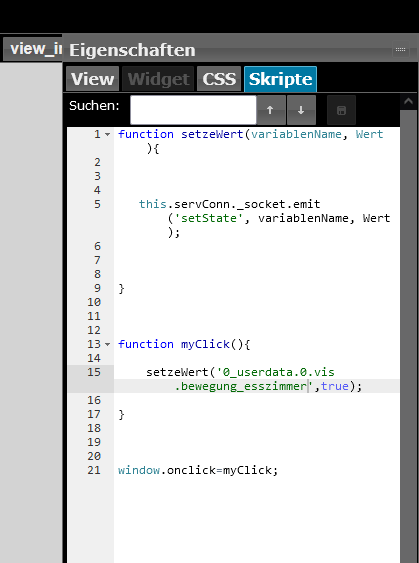

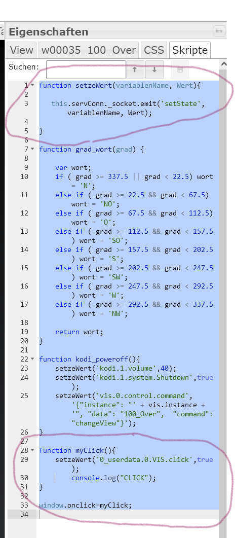

        Ich habe mal folgendes zum Test benutzt und es scheint zu funktionieren...
        Im VIS-Editor unter Skripte:
        function setzeWert(variablenName, Wert){
           this.servConn._socket.emit('setState', variablenName, Wert);
        function myClick(){
            setzeWert('javascript.0.vis.onClick',true);
        window.onclick=myClick;
        Wenn ich den auf den TouchScreen tippe oder im Browser klicke, wird die Variable, wie gewünscht auf "TRUE" gesetzt.
        P.S.: Die "setzeWert"-Funktion ist nur extra, weil ich die auch in anderen Elementen der VIS nutze

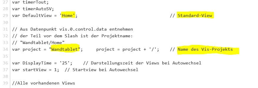

        // Seitenwechsel-Script
        // Autor: Peoples
        // Funktionen:  1. Bei Viewwechsel wird geprüft ob eine andere View als Home gewählt ist
        //                 wenn das der Fall ist wird ein Timer gesetzt nach dessen Ablauf wieder zurück
        //                 auf Home gewechselt wird.
        //              2. Wenn die Alarmanlage eingeschalten ist wird die PinEingabeView angezeigt.
        //              3. Bei SystemView läuft kein Timer
        // v2.0.0 - 30.09.2018  Neue Version - Grundaufbau geändert
        // v2.0.1 - 09.03.2019  Slideshow aller gewünschen Views integriert
        // v2.0.2 - 23.03.2019  Zusatzfunktion zum steuern der Sonderdatenpunkte eingebaut
        // v2.0.3 - 28.03.2019  Zahlenwerte durch parseInt konvertiert
        // v2.0.4 - 21.05.2019  Fehlerkorrekturen
        // v2.0.5 - 14.09.2019  AutoViewWechsel als Screensaver möglich

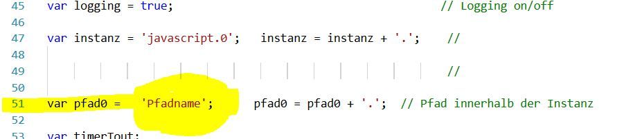

        // allgemeine Variablen
        var logging = false;                                        // Logging on/off

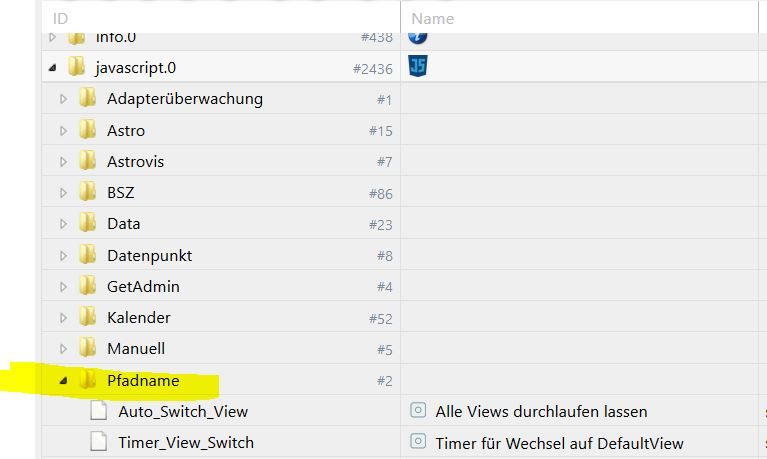

        var instanz = 'javascript.0';   instanz = instanz + '.';    //
        var pfad0 =   'System.Iobroker';      pfad0 = pfad0 + '.';  // Pfad innerhalb der Instanz
        var timerTout;
        var timerAutoSV;
        var DefaultView = 'Home';                                   // Standard-View

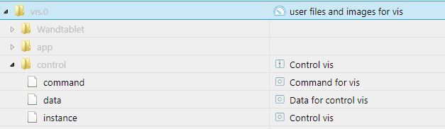

        // Aus Datenpunkt vis.0.control.data entnehmen
        // der Teil vor dem Slash ist der Projektname:
        // "Wandtablet/Home"
        var project = "Wandtablet";     project = project + '/';    // Name des Vis-Projekts
        var DisplayTime = '25';                                     // Darstellungszeit der Views bei Autowechsel
        var startView = 1;                                          // Startview bei Autowechsel
        var screenSv_time = 20;                                     // Zeit nach der der ScreenSaver Seitenwechsel angeht in Minuten
        //Alle vorhandenen Views

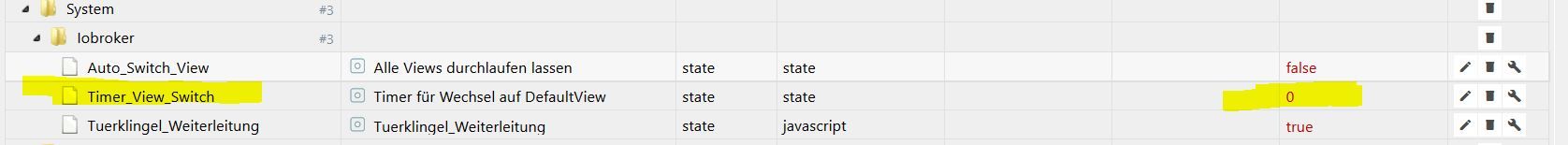

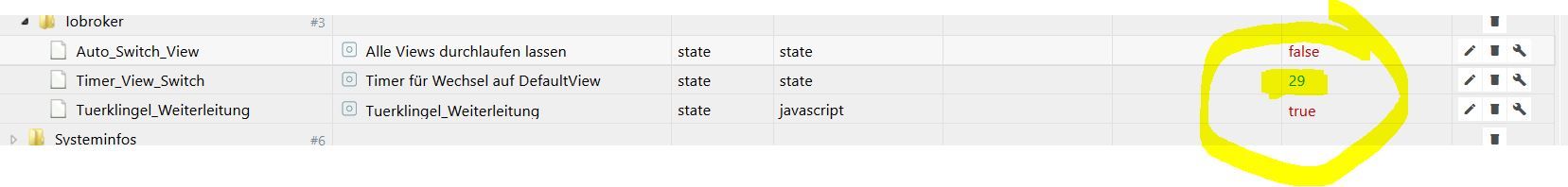

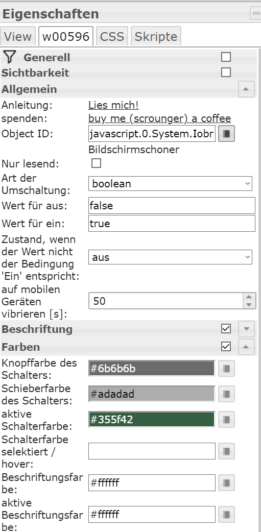

        createState(pfad0 + 'Timer_View_Switch',  {def: '0',type: 'number',name: 'Timer für Wechsel auf DefaultView'});
        createState(pfad0 + 'Auto_Switch_View',  {def: 'false',type: 'boolean',name: 'Alle Views durchlaufen lassen'});
        createState(pfad0 + 'ScreenSaverAcitve',  {def: 'false',type: 'boolean',name: 'Bildschirmschoner'});

                        setState('vis.0.control.instance', 'FFFFFFFF'); //getState("vis.0.control.instance").val/*Control vis*/);
                        setState('vis.0.control.data', project + DefaultView);
                        setState('vis.0.control.command', 'changeView');

        // Beobachten des Datenpunktes Screensaver um die Autoview einzuschalten
        on({id:'javascript.0.System.Iobroker.ScreenSaverAcitve'/*Bildschirmschoner*/, change: "ne"}, function (dp) {
            if(dp.state.val === true){
                screenSaver();
                if(logging) log('Screensaver On');
            else{
                if(svTimer) clearTimeout(svTimer);
                setState(pfad0 + 'Auto_Switch_View', false);
                switchView(project + DefaultView);
        // Beobachten des View Datenpunktes für Auswertung
        on({id:"vis.0.control.data", change: "ne"}, function (dp) {
            checkView(dp.state.val);
                // Zusatzfunktion um den Datenpunkt zurück zu setzten
            additionalActions(dp.state.val);
        //Bei aktiver Alarmanlage auf Pin-View umschalten
        on({id: "javascript.0.Alarmanlage.Status.Status"/*Status für Scharfmeldung*/, change: 'any'}, function (dp) {
            if(dp.state.val == 2 || dp.state.val == '2'){
                switchView('Alarmanlage_code');
            else{
                switchView(DefaultView);
        //Bei Bewegung auf Kamerabild umschalten
        on({id:"hm-rpc.0.XXXXXXXXXX.1.MOTION"/*Bewegungsmelder.Aussen.Haustuere.XXXXXXXXX:1.MOTION*/, change: 'any'}, function (dp) {
            if(dp.state.val === true ){
                 if(getState("javascript.0.Alarmanlage.Status.Status").val != 2 || getState("javascript.0.Alarmanlage.Status.Status").val != '2'){
                   switchView('Kamera_Garage');
                 else{
        Edit - 28.03.2019 parsInt wegen warning im Log eingepflegt
        Edit - 14.09.2019 Screensaver Funktion eingebaut (Wunsch von Web4wash)
        Steffen

                  @d3ltoroxp
                  Genau das tut es
                  im Vis-Editor auf der rechten Seite bei "Eigenschaften" in "Skripte" eintragen:
                  und natürlich die Seite dann im Fully neuladen
                  D3ltoroxp 1 Reply Last reply Reply Quote 1
                  • D3ltoroxp
                    D3ltoroxp @Boronsbruder last edited by D3ltoroxp
                    @boronsbruder Hast du dann ein extra Script was den Wert nach einem Timeout wieder auf false setzt ? Oder wie verhält sich das, theoretisch ist ja dann permanent Tocuhbedienung gemeldet, wenn man den Wert nicht zurück setzt.
                    Irgendwas scheine ich falsch zu machen, wenn ich jetzt am Tablet den touch berühre tut sich nichts.
                    149812c7-a1cb-4fcb-8123-dc97f72327b7-grafik.png Der angelegte DP bleibt auf false.
                    Boronsbruder 1 Reply Last reply Reply Quote 0
                    • Boronsbruder
                      Boronsbruder @D3ltoroxp last edited by Boronsbruder
                      @d3ltoroxp
                      ich hab es so gemacht, dass wenn der DP sich auf true ändert, ein timer (für jede ausführende VIS-Instanz) von 10s gestartet wird, nachdem der DP zurückgesetzt wird.
                      Die 10s hab ich als Puffer drin, dass das Skript nicht dauernd getriggert wird
                      var last_click = 10; // Zeit in Sekunden, die der Timer läuft, bevor zurückgesetzt wird
                      on({id:'0_userdata.0.VIS.click'/*click*/,change:"ne", val:true}, function(click){
                          console.log("CLICK");
                          if (click.state.val){
                              var clicked_view = getState("vis.0.control.data").val;
                              var clicked_inst = getState('vis.0.control.instance'/*Control vis*/).val;
                              setTimer(clicked_view);
                              if (typeof timer_noclick[clicked_inst] != 'undefined')
                                  clearTimeout(timer_noclick[clicked_inst]);
                              timer_noclick[clicked_inst] = setTimeout(function (){
                                        setState("0_userdata.0.VIS.click",false);
                              },last_click *1000);
                      Der Benutzer unter der die VIS läuft, darf aber in den Datenpunkt schreiben?

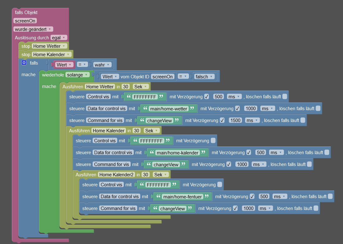

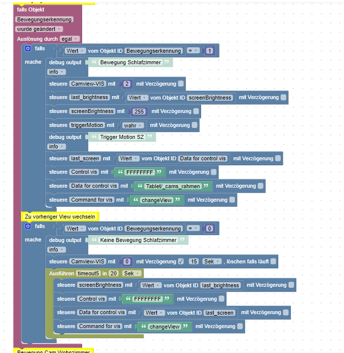

                        Ich habe ein Skript in Blockly was nicht richtig laufen will.
                        Wenn ich es so lasse wie auf dem Screenshot dann funktioniert es zumindest das auf dem Wandtablet das Display angeht und auch das View eingestellt wird.
                        Wenn ich allerdings statt "FFFFFFF" die Instanz-ID vom Tablet eintrage dann wechslet auf dem Wand-Tablet das View gar nicht mehr.
                        Zweites Problem ist wenn innerhalb kurzer Zeit wieder eine Bewegung erkannt wird speichert er unter "last_screen" nicht die Seite die man vor der Bewegung händisch bedient hat am Tablet sondern zeigt wieder die Cam_View_Bewegung.
                        Jemand eine Idee wie ich die Probleme lösen kann? Wäre für jeden Vorschlag dankbar 🙂
