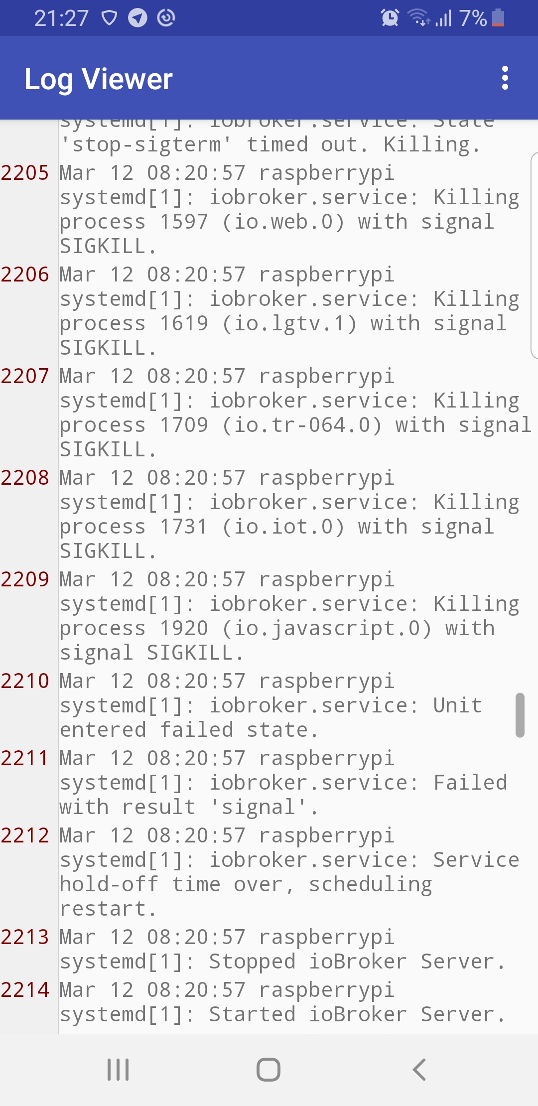

                  Wenn ich mir das log ansehe, die Anzahl der Adapter die gestartet werden, die Anzahl der scripte frage ich mich wie du zu der Aussage kommst der Raspi hat nichts zu tun.
                  Das hier steht auch im log
                  2019-03-11 06:32:25.568  - info: host.raspberrypi received SIGTERM
                  Schau mal in das Linux syslog ob du zur gleichen Zeit da etwas findest.

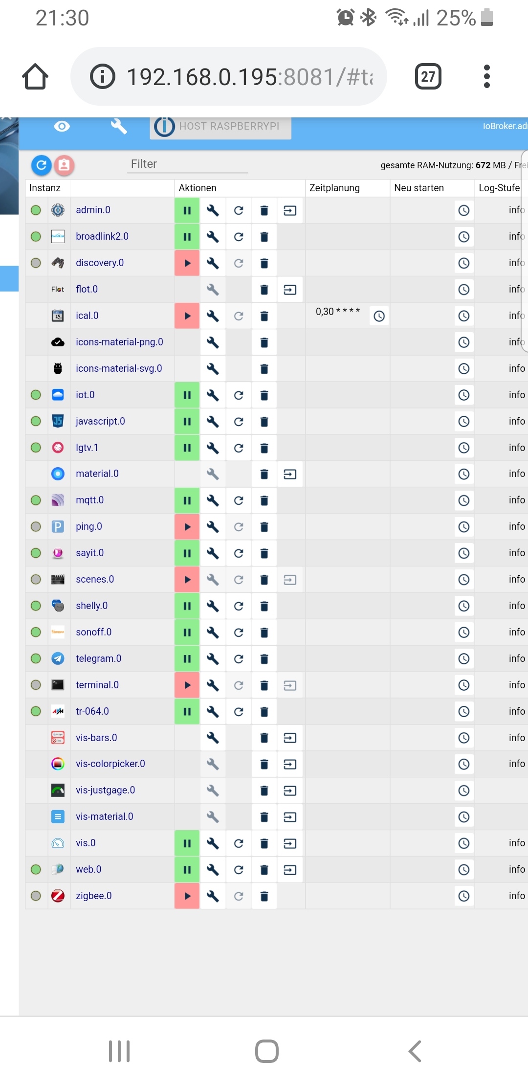

                    Ja für Espeasy den Mqtt mit dem Port 4114
                    Sonoff hat den Standartport

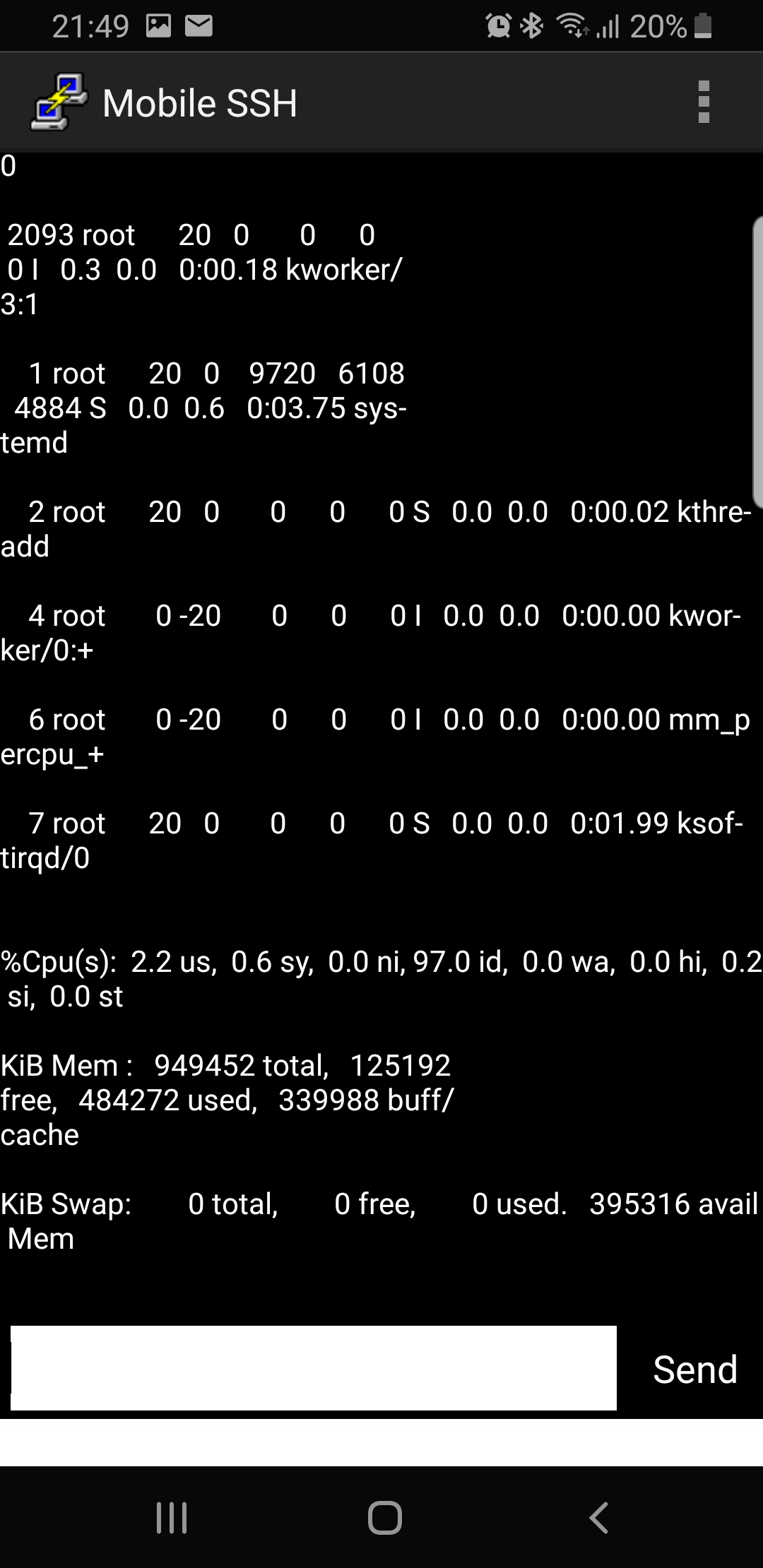

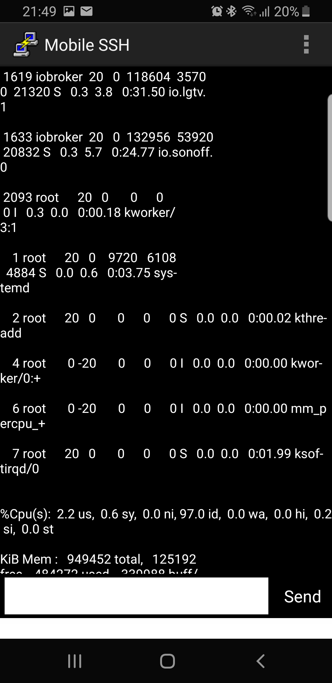

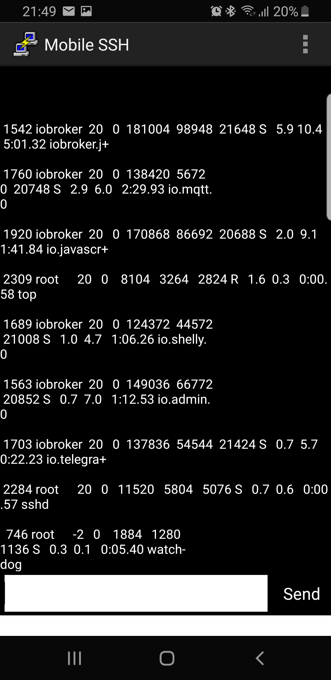

                      Da steht schon 672MB RAM Nutzung....
                      Mal mit
                      top
                      Geschaut?

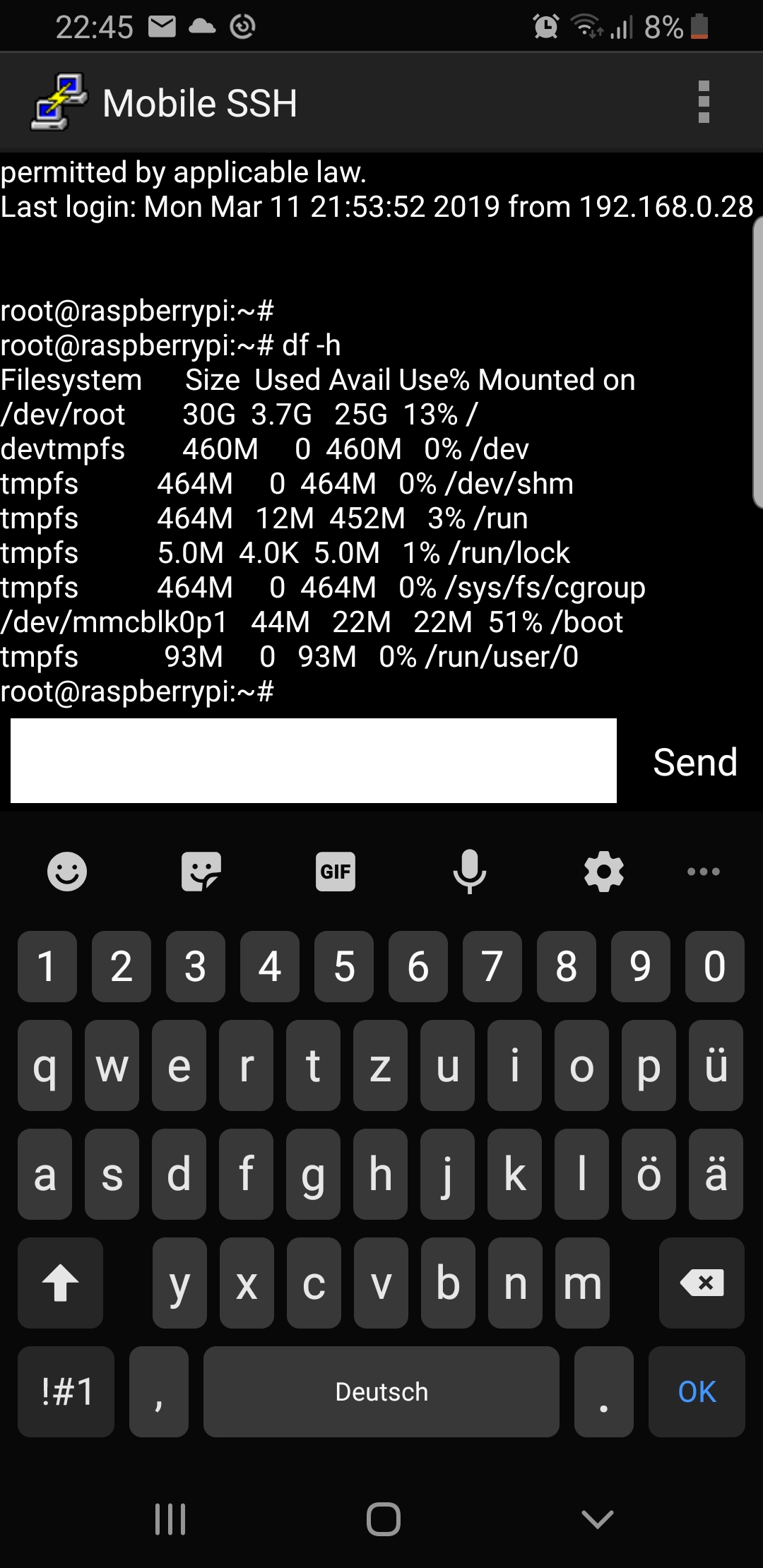

                      Wie sieht die Speicherkarte aus
                      df -h

                        Da war auch noch ein sigsegv
                        Und bei der anzahl Adapter und skripte denke ich schon dass der raspi an der grenze seines ram ist
                          Homoran Global Moderator Administrators @wendy2702 last edited by
                          @wendy2702 sagte in Raspberry Pi abstürze hören nicht auf:
                          Und da sind einige Adapter deaktiviert die gestern beim absturz noch liefen

                                  Ich meine da waren auch drei sigterm.
                                  Das sind wohl die drei Abstürze gestern

                                    Der Raspberry hat 1 GB Ram, eine 32GB sd karte, gerade mal 9% belegt.
                                    Ich steuere wirklich nur Beleuchtung und 1 Fernseher damit.
                                    Den Zigbee habe ich heute deaktiviert, weil der nicht genutzt wird aktuell, dort war auch nur 1 Schalter verbunden, in der Hoffnung das die deaktivierung hilft.
                                    Discovery hatte ich normalerweise deaktiviert, aber beim neu aufsetzen muss der wieder aktiv gegangen sein.

                                            @marcuskl sagte in Raspberry Pi abstürze hören nicht auf:
                                            Die karte ist unerheblich, dein ram ist wahrscheinlich überlastet
