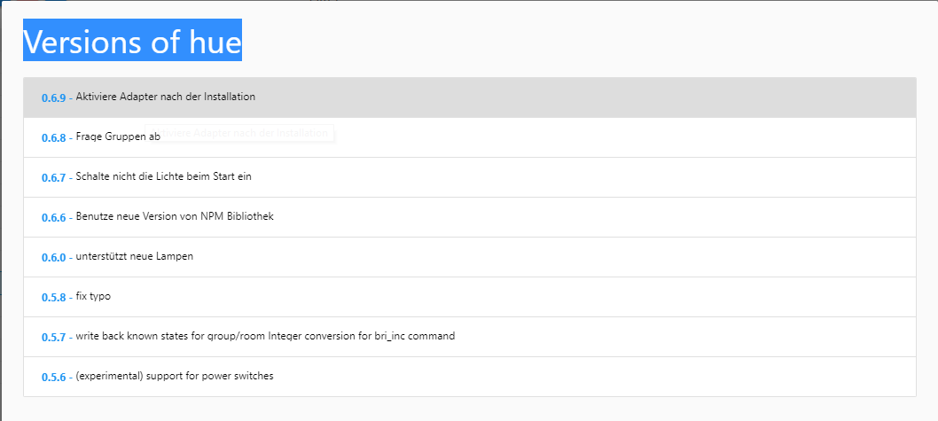

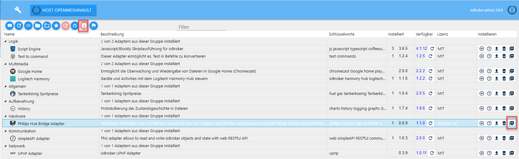

                    • wendy2702
                      wendy2702 last edited by
                      Expertenmodus aktivieren, dann hinter dem Adapter auf das "+", gewünschte Version auswählen und installieren.

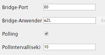

                                            Ich habe Adapter 0.6.9 und auf der HUE Bridge SW: 1901181309
                                            Aktuell 13 Lampen davon 2 mal OSRAM
                                            Diese Einstellungen:
                                            Gibt es vielleicht im Syslog noch etwas das einen Hinweis geben könnte?
