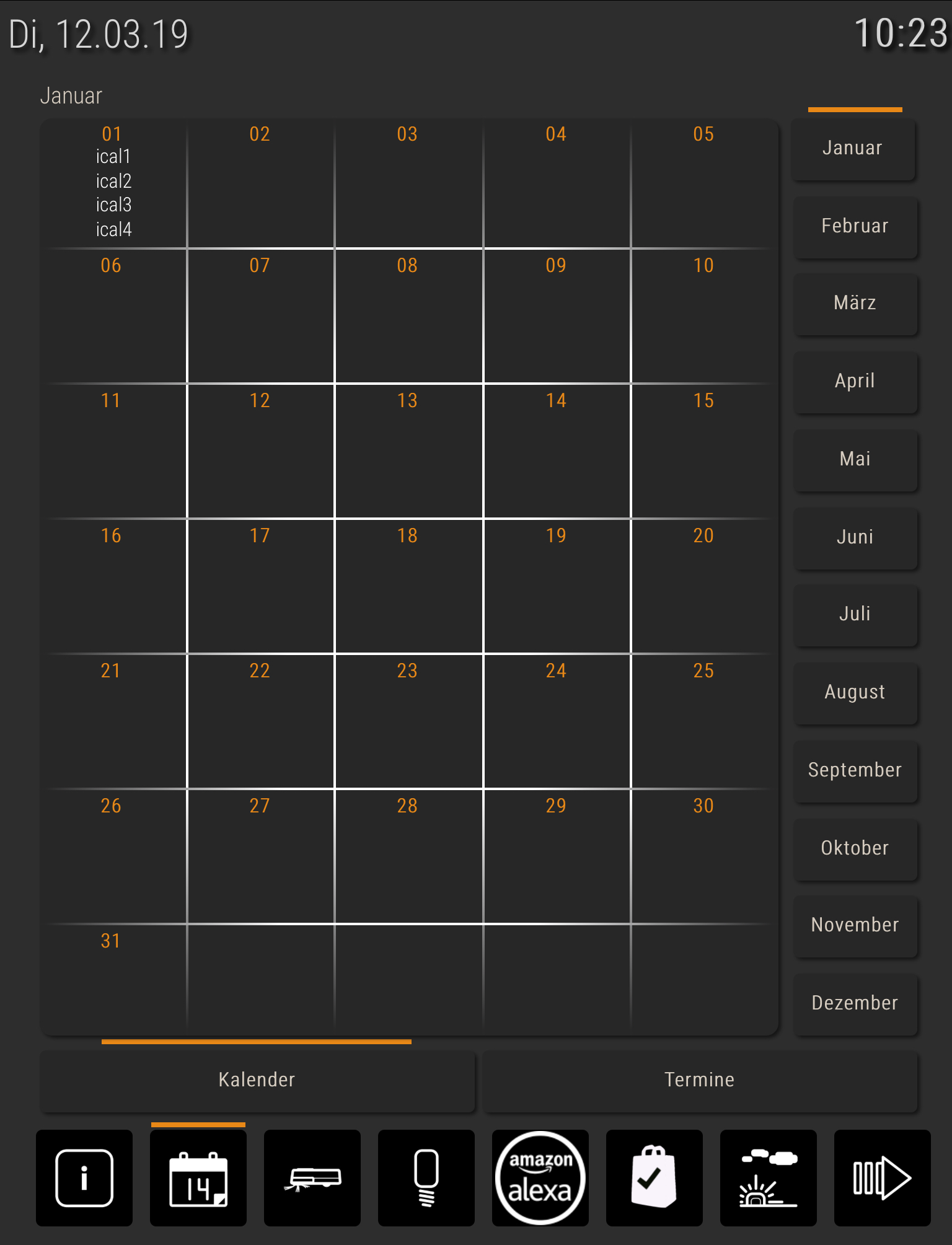

      hoffe es kann mir jemand helfen, ich möchte die Daten aus iCal (4 Instanzen) in manuell erstellten Datenpunkte schreiben. Insgesamt ~365 für jeden Tag des Jahres einen.
      Wie auf dem Bild zu sehen möchte ich diese dann in die VIS View einbinden und somit eine Monatsansicht erzeugen. Hat jemand eine Idee wie ich das umsetzen kann?
      Danke schon mal im vorraus

          @tempestas Danke für Deine Antwort.
          Prinzipiell geht es nur darum, dass meine Freundin auf einen Blick die nicht verplanten Tage sieht.
          Einer der Instanzen ist mein Schichtkalender und somit könnte man schön sehen wenn etwas ansteht welche Schicht ich habe und ob etwas anderes ansteht. Somit reicht auch nur der erste Kalendereintrag um genaueres zum Termin zu erfahren muss man eh direkt auf den Kalender gehen oder den „Reiter“ Termine öffnen.
          3 Monate würden auch reichen. Wichtig wäre nur, dass er mir den Termin in den richtigen Datenpunkt schreibt.
          Leider kenn ich mich mit JS nicht aus und weiß somit nicht, wieviel Arbeit das wäre...
            der-eine @tempestas last edited by
            @tempestas es würde mir schon reichen, wenn er mir für den aktuellen Monat für den jeweiligen Tag den ersten Termin in den jeweiligen Datenpunkt schreibt.
            Also Datenpunkte 1-31 und wenn am 1 und am 3 ein Termin ist diese in den Datenpunkt für den 1 und 3 einträgt und der 2 leer bleibt. Ich bräuchte nur die richtige Zuteilung Datum/Datenpunkt.

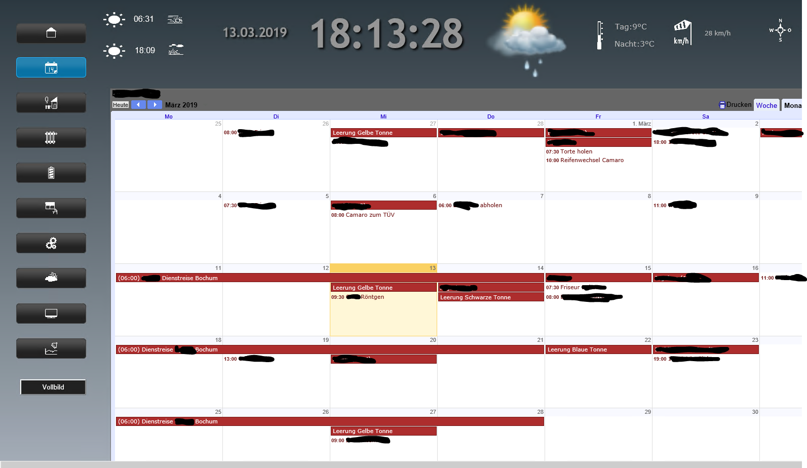

                      ja, Du hast recht, schade. Aber da würde ich dann lieber den Google-Kalender einbinden. Klappt bei mir super. Meine Holde schaut sich das jeden Tag an. Muss aber dazu sagen, dass wir beide einen Kalender nutzen, der auch über die Phones greifbar ist und jeder seine Termine dort einträgt. Damit haben wir beide unterwegs und zu Hause immer den aktuellen Kalender.
                      Schau bei mir so aus:

                            ja - deine view ist echt schön - da looooost der google kalender

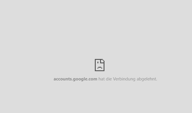

                                            Hi
                                            Wenn ich das <iframe ... in ein basic-html oder auch ein iframe-Widget einfüge bekomme ich nur ein trauriges Seitensmilie mit Kommentar "accounts.google.com hat die Verbindung abgelehnt".
                                            Muss ich de Kalender irgendwie noch freigeben oder so?
