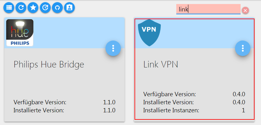

      1. Bitte aus latest repo "link" installieren

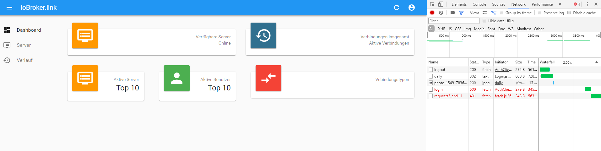

              Leider nein:

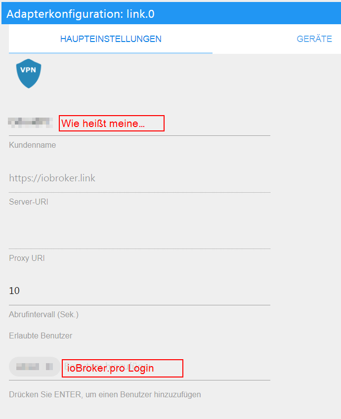

                Ich habe nicht einmal Ansatzweise verstanden welche Informationen wo eingtragen werden sollen/müssen.
                Was um aller Welt ist ein "Kundenname"?
                Was gehört in den Bereich "Benutzer" rein? Der App-Key "@pro_xxxxx" wie er auch im Cloud-Adapter eingtragen ist?

                  @BBTown "Kundenname" - das ist ein Name unter dem Deine iobroker Installation auf https://iobroker.link auftauchen wird. Wenn Du mehrere iobroker Installationen hast, dann wird dieser Name helfen die zu unterscheiden. Der "Benutzer" ist der login, den Du auf iobroker.pro anlegen kannst und dem Du erlaubst auf Deine iobroker Installationen remote zu zugreifen. Normalerweise würdest Du hier Deinen eigenen Login (e-mail) eintragen. Mit diesem Login meldest Du Dich auch auf iobroker.link an.

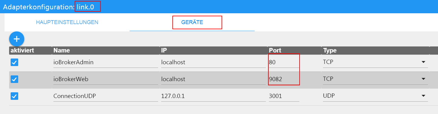

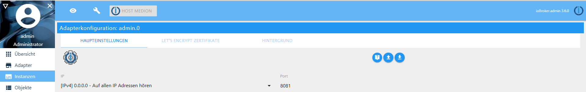

                    @sigi234 Hast Du auch die richtige Portnummer für "iobroker_admin" konfiguriert?
                    • sigi234
                      sigi234 Forum Testing Most Active @nureintechniker last edited by
                      @nureintechniker
                        Ok - also der Log-In-Benutzer, den ich ursprünglich bei der Registrierung bei iobroker.pro verwendet habe ... da hatte ich zu kompliziert gedacht, danke Dir!
                        Soweit so gut, allerdings erhalten ich anschließend beim Klick auf Links unter "Geräte" ebenfalls den Hinweis "Not Found"

                          @sigi234 hm... komisch. Da taucht ja "iobroker<blank>admin" gar nicht auf. Ist es eine "default" Konfiguration?

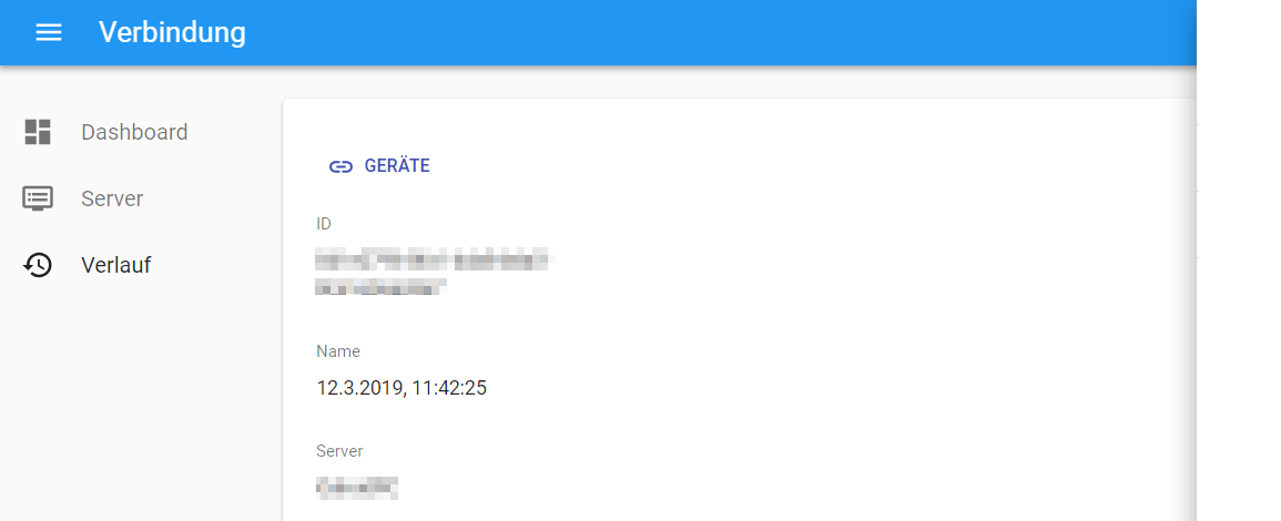

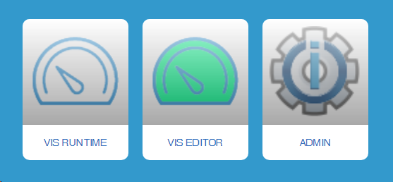

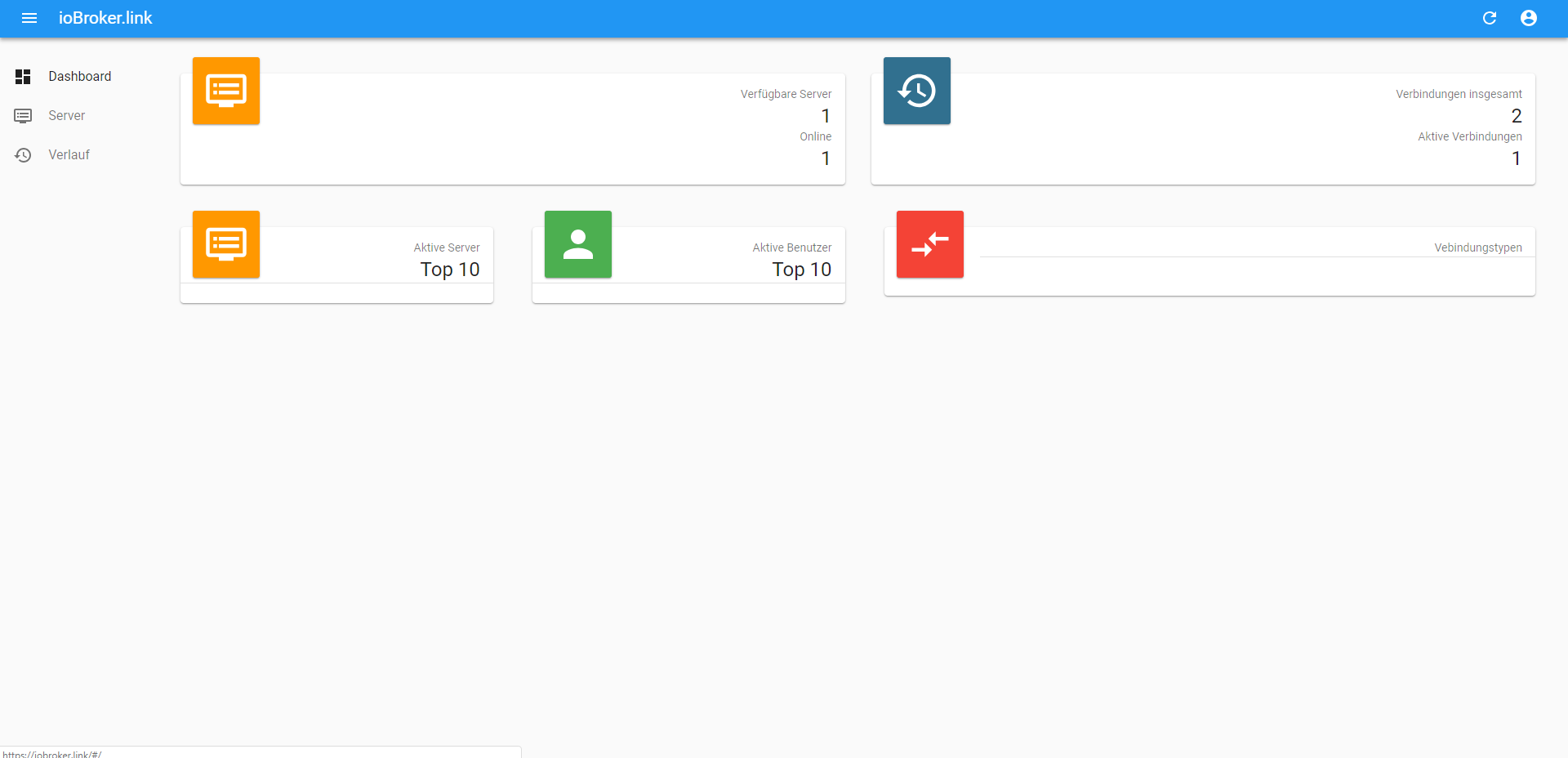

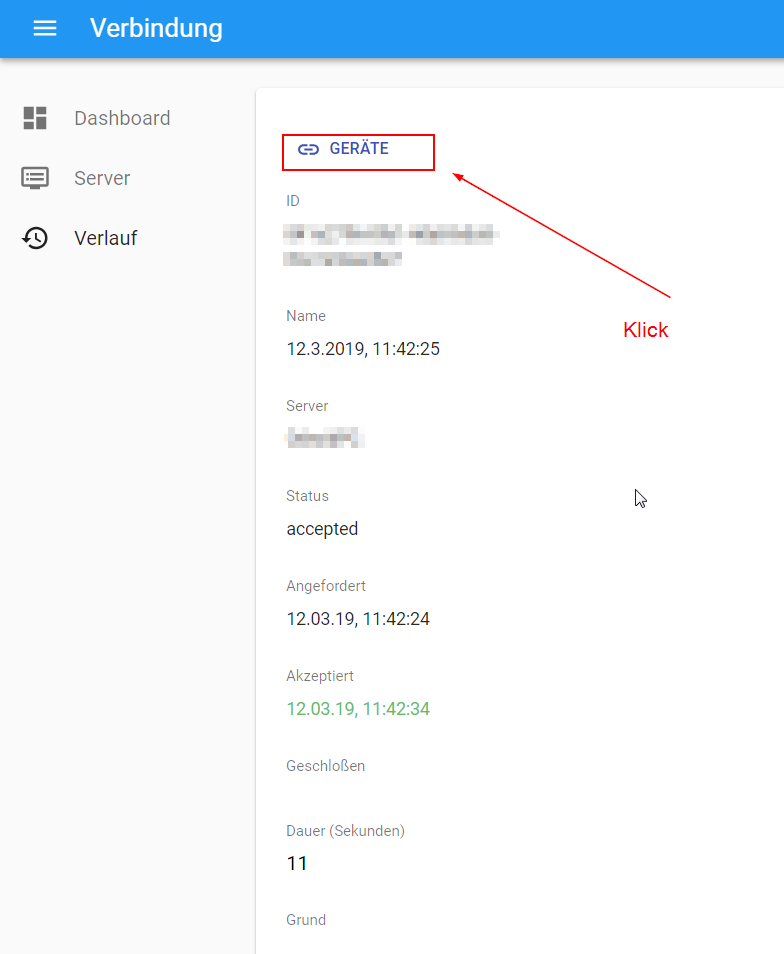

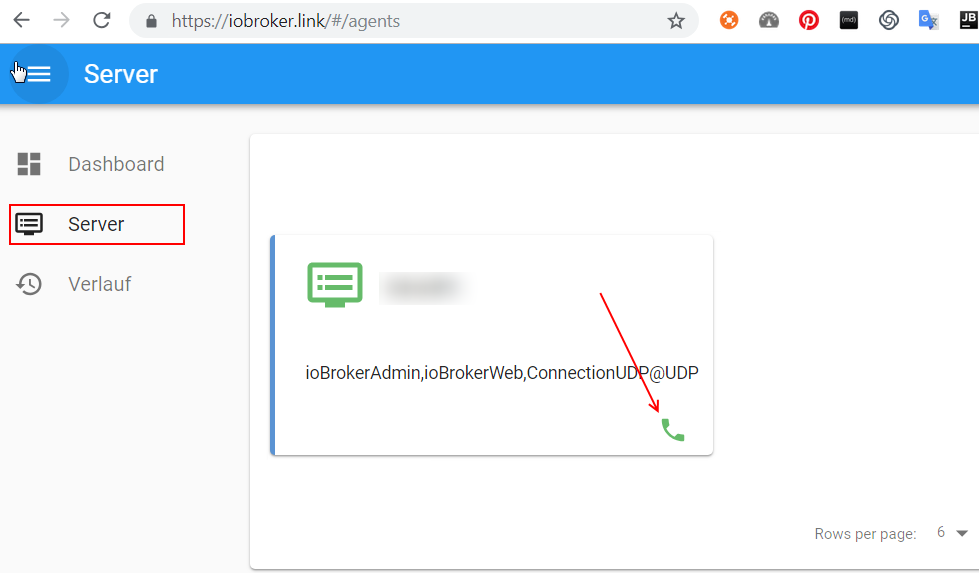

                                  • BBTown
                                    BBTown @nureintechniker last edited by BBTown
                                    @nureintechniker
                                    1. auf https://iobroker.link
                                    2. Anmeldung

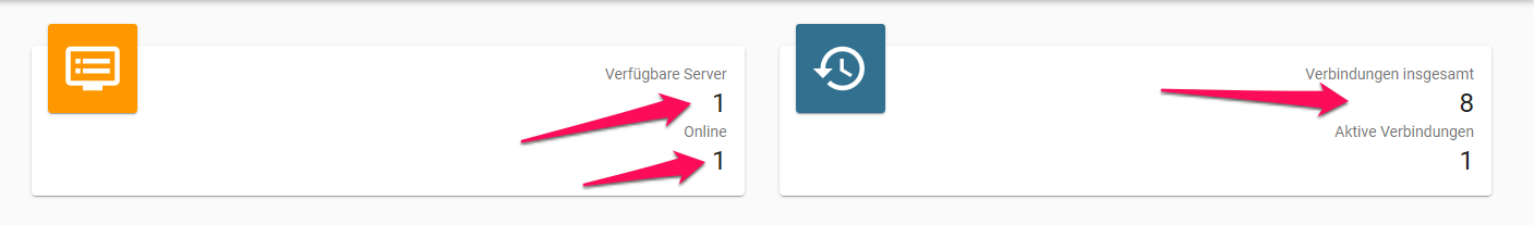

                                    3. Im Dashboard kann ich sehen:
                                    • Verfügbare Server: 1
                                    • Server Online: 1
                                    • Verbindungen insgesamt: 2
                                    1. Ich wechsel auf "Server" (unterhalb von "Dashboard")
                                    2. Klick auf den grünen Telefonhörer (starten/einwählen)
                                    3. Ich sehe unter "Akzeptiert" eine grüne Darstellung von Datum/Uhrzeit
                                    4. Klick auf "Geräte"
                                    5. es öffnet sich ein "Seitenfenster" mit 2 Links zu "ioBroker Admin" und "ioBroker Web"
                                    • in diesem Link ist wohl eine mir zugeordnete eindeutige ID enthalten (?)
                                    1. nach Klick auf den Link erscheint nach einer Weile im Browserfenster "Not Found"

                                        sigi234 Forum Testing Most Active last edited by
                                        Funktioniert jetzt...........
                                        • sigi234

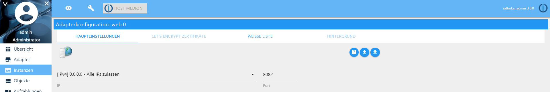

                                          sigi234 Forum Testing Most Active @BBTown last edited by sigi234

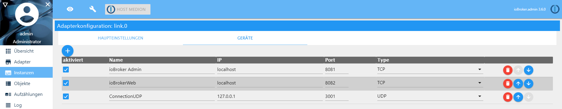

                                          @BBTown

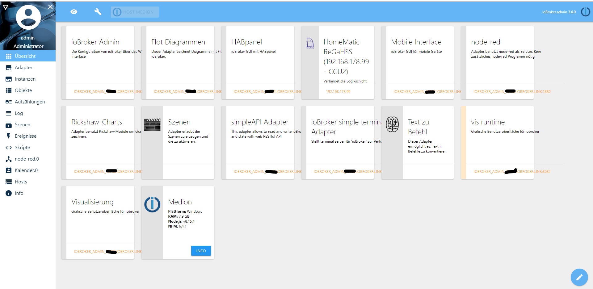

                                          Man muss DIE EIGENEN Ports eintragen! UDP muss ich noch rausfinden......
                                          PORT rausfinden:

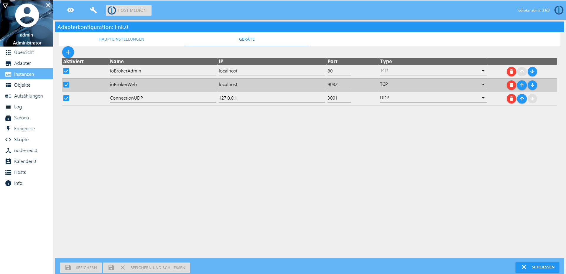

                                          • N
                                            nureintechniker @BBTown last edited by nureintechniker
                                            @BBTown könntest Du die "Geräte"-Seite deiner Adapter-Konfiguration in iobroker hier posten? Was die Ports angeht, die gesamte Kommunikation geht über SSH-Tunnel, den Dein Adapter zu iobroker.link aufbaut. Die Geräte sollten aber tatsächlichen Ports konfiguriert bekommen, da der Adapter sonst den Traffic nicht korrekt umleiten kann.
                                            BBTown 1 Reply Last reply Reply Quote 1
