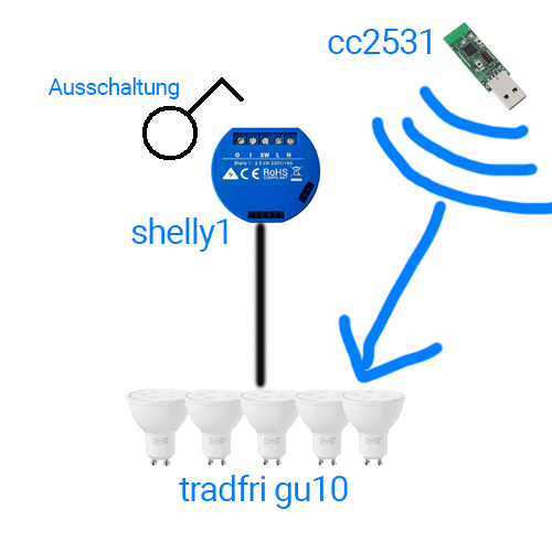

              Hier mal versucht darzustellen:
              Grundsätzlich geht es mir darum, dann wenn der Schalter im Schlafzimmer auf aus steht, ich die Leuchten mit Alexa schalten kann ohne den Lichtschalter einzuschalten. Das mit dem Dimmen ist nicht vorrangig und habe ich vllt. falsch ausgedrückt.

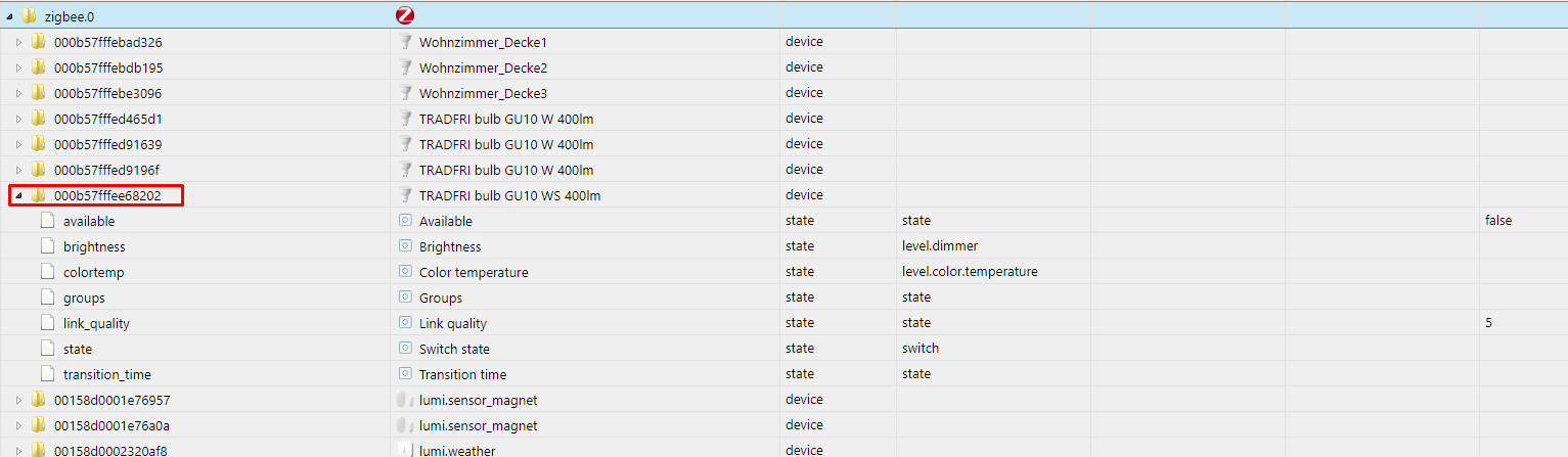

                          Ist das normal, dass bei brightness und state nichts drin steht in deinem Screenshot?
                          overfl0w 1 Reply Last reply Reply Quote 0
                          • overfl0w
                            overfl0w @foxriver76 last edited by
                            @foxriver76 said in Shelly1 und Zigbee Leuchten:
                            Denke weil der Shelly aus ist? Danke schonmal für das Script 🙂
