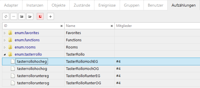

                          stan23 last edited by
                          funktioniert das auch mit Enums auf der admin-Oberfläche?
                          // Triggern Tastendruck
                          on({id: "enum.tasterrollo.tasterrollohocheg", change: "ne"}, function (obj) {
                          Das Log zeigt nämlich dass es als Pattern erkannt wird und der Trigger greift nicht.
                          > script.js.common.Rollos.RolloHochEgDoppelklick: subscribe: {"pattern":{"id":"enum.tasterrollo.tasterrollohocheg","change":"ne"},"name":"script.js.common.Rollos.RolloHochEgDoppelklick"}
                          Oder muss das Enum im gleichen Skript definiert werden?
                          • andreaskos
                            andreaskos last edited by
                            Das Enum kann ganz normal in der Admin-Oberfläche definiert werden.
                            Die on-Funktion wird dann über den $-Selektor ausgelöst, d.h. in deinem Fall (stan23) wäre das etwa so:
                            $('state(tasterrollo=tasterrollohocheg)').on(function(obj) {
                                    console.log("Ausgelöst hat: "  + obj.id);
                            Ich hab außerdem gemerkt, dass Änderungen von Enums oft nicht sofort vom ioBroker übernommen werden. Nach einem Befehl über die Kommandozeile sollte es dann gehen:
                            iobroker stop && iobroker start

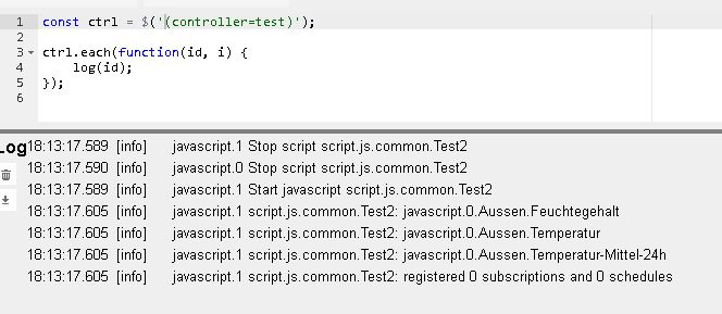

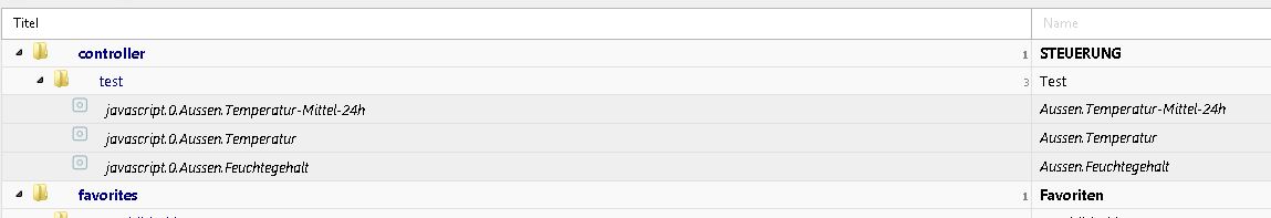

                                            Tefi last edited by
                                            Ok, danke
                                            enum.functions.Beleuchtung wurde bei der Installation des Adapeters angelegt und funktioniert:
                                            const testDps = $('state(functions=Beleuchtung)');
                                            testDps.each(function(id, i) {
                                            log(id + ': ' + getState(id).val);
                                            enum.roomcontroller.test abe ich von Hand angelegt und brings nichts, obwohl auf Datenpunkte vorhanden sind:
                                            const testDps = $('state(roomcontroller=test)');
