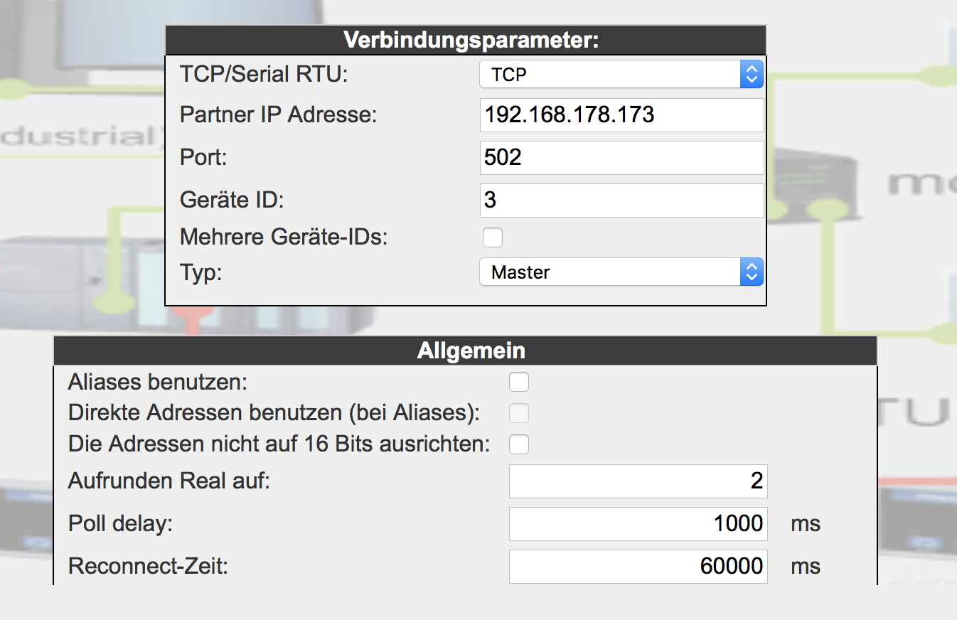

        Poste mal Bilder von den Modbus Adapter Einstellungen und Eingtragenen Registern.
        Gerne auch mal das Loggen für die Modbus Instanz auf "Debug" stellen und das Log hier posten.

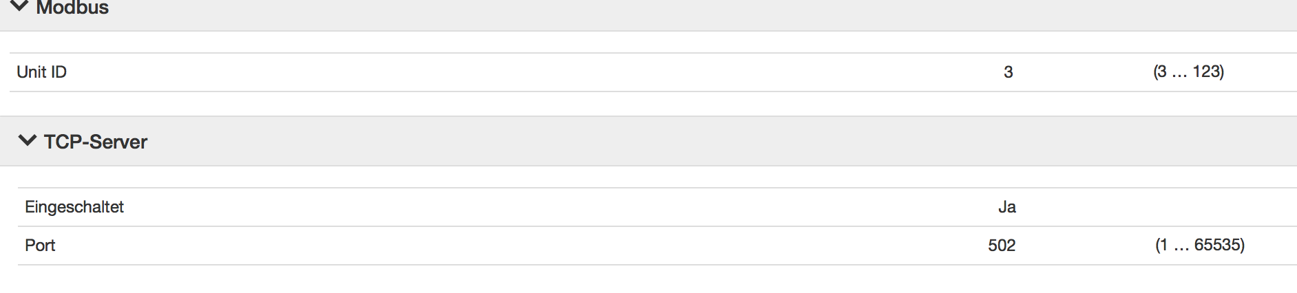

        Ist im WR Modbus aktiviert?

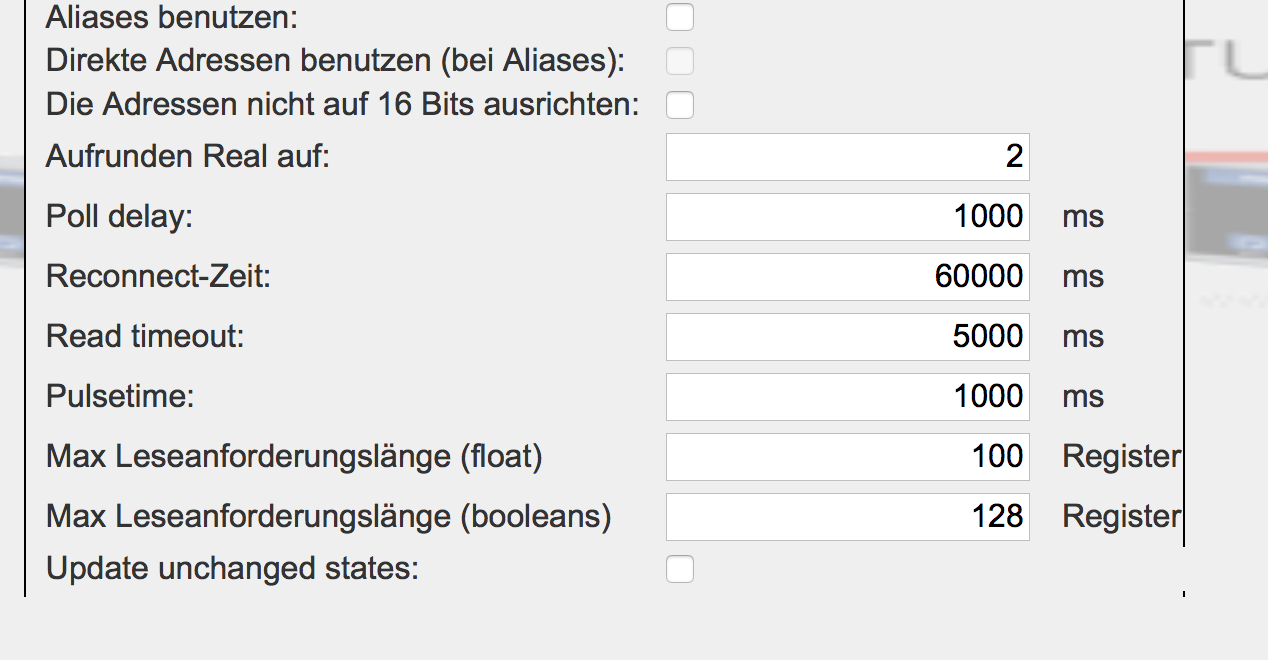

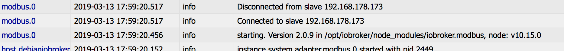

          Hier die Einstellungen und die Ausgabe im Log!!!

            Wieso verbinden er sich und disconnected sofort wieder?

                @wendy2702 was meinst du damit? Das?

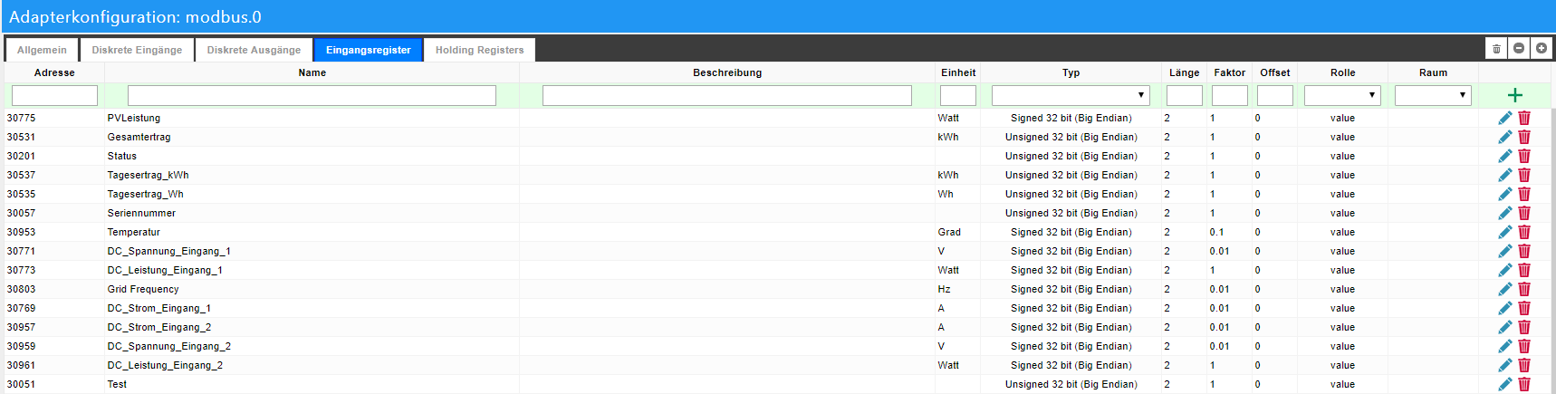

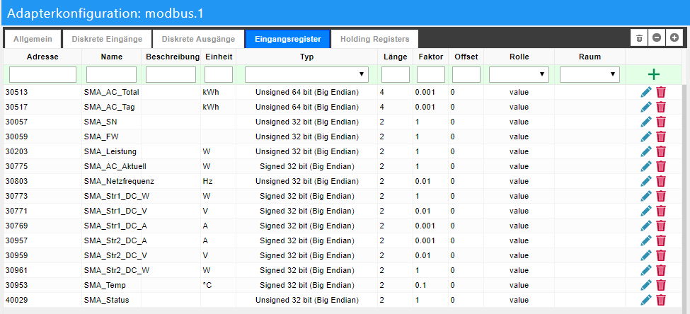

                  Ich meine das:
                    bunni last edited by bunni
                    Bei mir steht dort nichts, muss das händisch gemacht werden, oder trägt das der Adapter bei Verbindung automatisch ein?

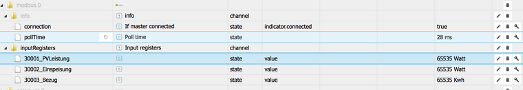

                      Habe es jetzt mal ausprobiert, Modus Adapter wird jetzt grün, doch alle Werte haben den
                      selben Wert!
                        schmuh @bunni last edited by schmuh
                        @bunni Bist du dir sicher, dass die Eingangsregister stimmen? Bei mir sieht das fast so aus wie bei wendy2702. Auf jeden Fall andere Register! Ich habe einen SMA Sunny Tripower STP 8000TL-20:
                        Welches WR Modell hast du denn, SMA hat eigentlich auch eine gute Dokumentation für Modbus im Downloadbereich.
                        • wendy2702
                          Ja... ist richtig und normal...
                          woher soll der WR diese Werte kennen?
