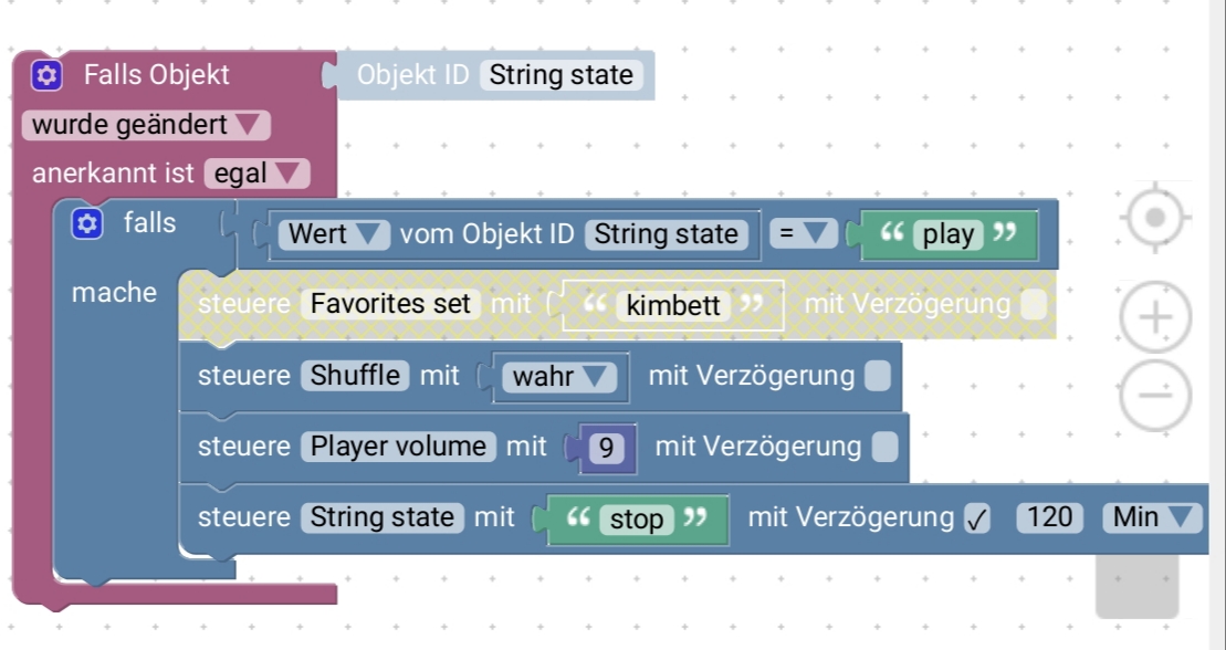

      ich steuere eine Sonos Play1 im Kinderzimmer meiner Tochter mit einem Blockly das so aussieht
      ich würde gerne verschieden playlists mitgeben, komme aber nicht dahinter wie ich das machen kann.
      Wenn ich das über favourites set versuche bekomme ich Fehlermeldungen im log das er den Favourit nicht finden kann.
      Versuche ich ein Radiosender, funktioniert es.
      Möchte aber die Playlists die im Sonos gespeichert sind ansteuern können.
      Ist das möglich?
      Vielen Dank schon mal

          Hast du die gewünschte Playliste im Datenpunkt favorites_list des Sonos stehen?
          • BBTown
            BBTown @FredF last edited by
            @bishop
            @FredF sagte in Sonos Adapter Playlist:
            @bishop
            Oder anders herum gefragt, hast Du die entsprechenden Playlisten im SONOS Player als Favoriten gekennzeichnet, damit diese in der Favoritenliste des Sonos-Adapters auch auftauchen?
              bishop last edited by
              ah ok so hat es geklappt, man muss die playlist als favorites setzen.
              Vielen dank hat funktioniert wie gewollt.
