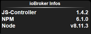

          Welche JS-Controller-Version? Ich erinnere mich daran, dass dieser Code (der an sich keinen Fehler darstellt, sondern ein geplantes Beenden des Adapters) erst in den neusten Versionen nicht mehr in den Fehler-Log geschrieben wird.
            Kuddel @AlCalzone last edited by
            @AlCalzone

              Antwort von Bluefox
              Es ist nicht der Fehler, sondern nur die Information, dass der Adapter beendet werden wollte. In js-controller 1.5.7 wurde der Schweregrad von "Fehler" in "Info" geändert.
