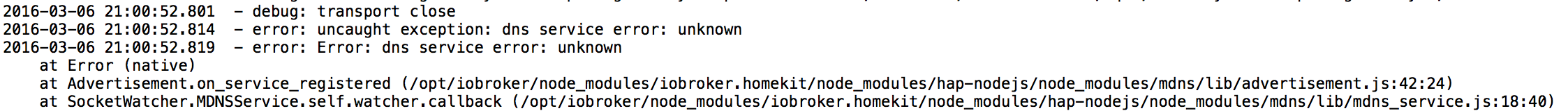

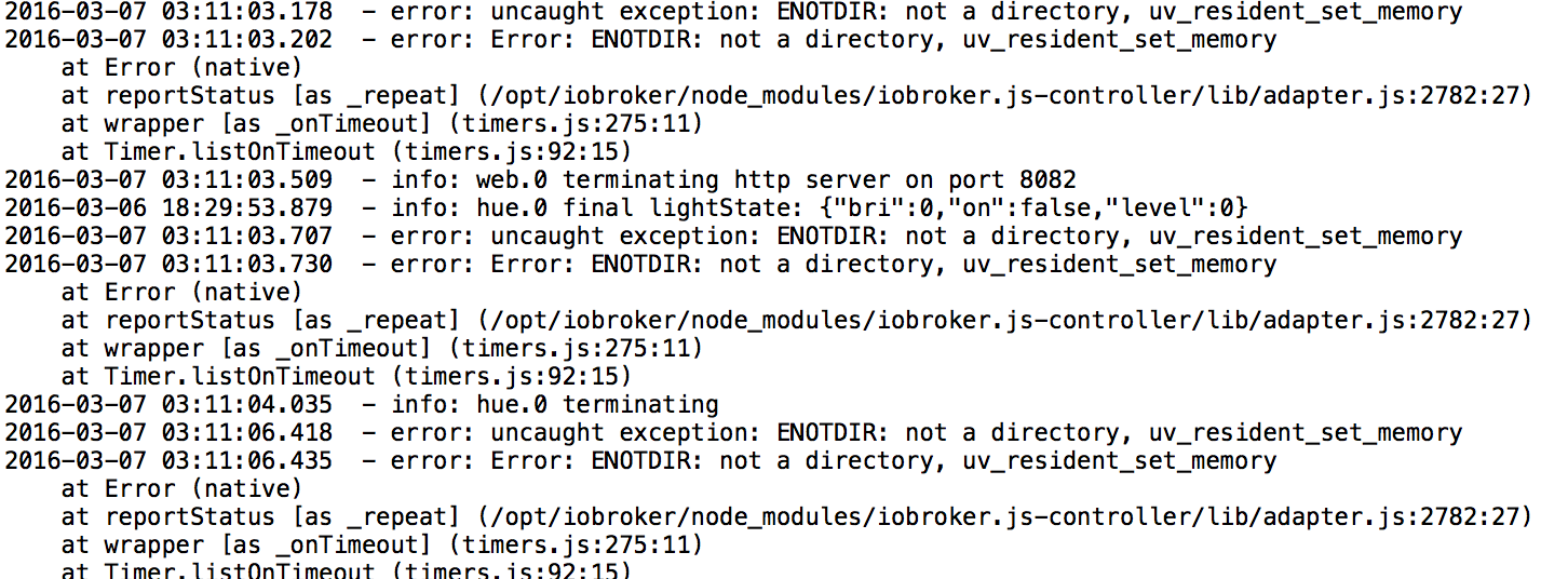

        So heute hat sich der Raspi ganz weggehangen.
        nicht mahl über Terminal mehr erreichbar, hat wieder nur Stecker ziehen geholfen.
        Mit diesen Fehlern fing der Log an.
        Kann man da draus was schliessen?

          ok. Der Fehler ist mit so noch nicht unter gekommen.
          geschrieben werden.
          Die Lib ist Bestandteil von node.js. Du könntest testweise mal von der v4.2.5 auf die node.js-Version 4.3.2 wechseln. Bei mir liefen jedoch auch alle 4.2.x Versionen stabil.
          Wahrscheinlich wird dies ein Folgefehler sein, weil irgendwelche Systemressourcen aufgebraucht worden sind. Dies kann sowohl der RAM als auch die Anzahl der gleichzeitig offenen Dateien sein, die vom System begrenzt wird. Dies wiederum kann durch einen der Adapter verursacht worden sein.
          Hast du mal den freien Speicher des Systems während der Störung überwacht und für den Test alle nicht unbedingt benötigten Adapter abgeschaltet?

                Der Grund, warum ich das Thema RAM mehrfach angesprochen habe ist, dass viele mit iobroker auf dem pi2 ähnliche Probleme haben. Eine der Ursachen liegt am begrenzten RAM des pi2. node.js ist für Server optimiert und geht mit RAM in der Standardkonfiguration nicht gerade sparsam um. Da iobroker für den Controller und viele Adapter jeweils einen eigenen node.js Prozess startet, wird es da schnell eng. Je nachdem, wieviel Adapter installiert sind und wieviel diese zu tun haben ist dann nach wenigen Tagen oder auch nach Stunden schon Schluss. Die Prozesse erkennen auch in der Regel nicht, dass der Speicher knapp wird sondern brechen mit irgendwelchen Exeptions ab.
                Das kann man verhindern, wenn man den Prozessen individuelle Limits mit gibt.
                Hast du sowohl für den Controller in der config - Datei als auch für alle relevanten Adapter Limits gesetzt?
