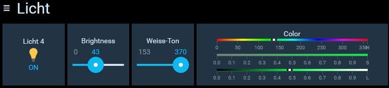

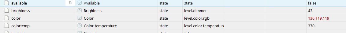

                  Wie funktioniert der Farbwechsel? Ich bekomme folgender RGB-Werte ausgewiesen
                  Wie hast du das Farbproblem lösen können? Die RGB Anzeige (IoB Objekte) ist das Eine, die Farbsteuerung das wichtige Andere. Evtl auch mal ein Tipp wie die VIS gebaut sein sollte.

                                RGB funktioniert bei mir nicht bei der OSRAM Z3.
                                Weiss-Ton (warm-kalt) schon, und wenn ich die HEX Werte (zB #5a0060)im IoB Objekt manuell eintrage, ändert sich auch die Farbe. Zurückgelesen ins System wird allerdings der RGB Wert (90,0,96), wenn ich das richtig sehe.
                                Die VIS selbst ist HABPanel, sollte das die Frage gewesen sein. Ob die HABPanel VIS selbst das Problem ist muss ich noch testen.
