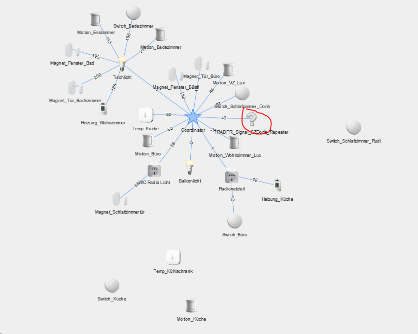

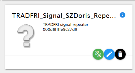

      Ich sitz hier schon wieder gute 3 Stunden und meine Finger sind schon ganz wund, versuche gerade den Ikea Repeater ins Zigbee Netz zu bekommen, ich werd echt noch verrückt ^^
      Einen hab ich rein bekommen, aber er zeigt weder Datenpunkte noch ein Icon, nun will ich noch einen anlernen und es klappt nicht, wie soll man vorgehen ?!
      • Asgothian
        Asgothian Developer @MyzerAT last edited by
        @MyzerAT
        Einen Datenpunkt bekommt er auch nicht. Taucht er denn in der Map auf ?
        • MyzerAT
          ja da ist er
          nur will ich noch einen anlernen 😞

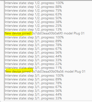

                      das anlernen will noch immer nicht, was komisch ist das jedes mal wenn ich versuche was anzulernen, Meldungen kommen das er ein neues Device gefunden hat, obwohl dieses eh schon vorhanden ist ?!
                      die Philips hue schreibt er ur oft als neu hinzugefügt !

                            Zipkart @MyzerAT last edited by
                            @MyzerAT sagte in wie Ikea Repeater Anlernen ?!:
                            ja da ist er
                            Hallo. Wo kommt denn diese schöne Grafik her?
                            Ich schätze mal, dass ich die mit dem MiHome Adapter nicht hinbekomme?
                            Gruss
                            Stefan
                            Marco Laser 1 Reply Last reply Reply Quote 0
                            • Marco Laser
                              Marco Laser @Zipkart last edited by
                              @Zipkart Nein, die stammt aus dem ZigBee Adapter

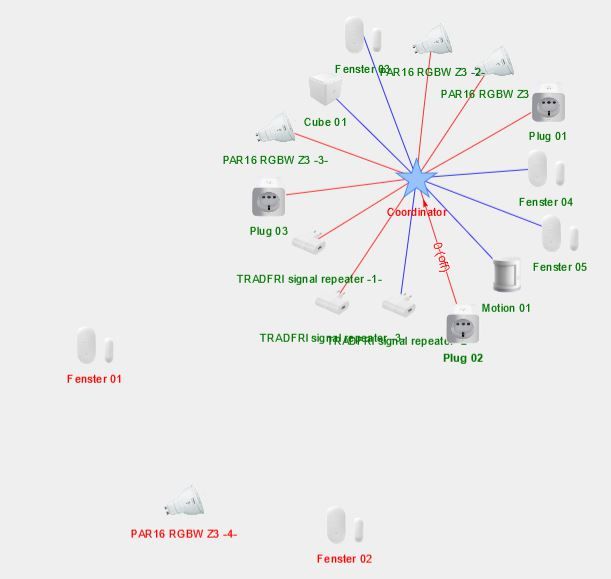

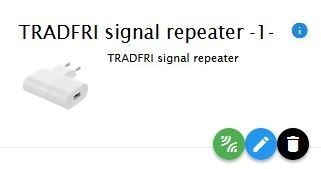

                                habe inzwischen meine Repeater angelernt. Kachel sieht korrekt aus.
                                Vorgehen ähnlich Xiaomi Fenster-/Türkontakte.
                                1. IoB zigbee Erfassung starten (grünes Symbol)
                                2. ca. 5 Sek. reset Taste drücken (weisses Licht blinkt und wird steady)
                                3. wiederholt den reset Button drücken
                                  (habe für 3 Repeater ca. 10x grünes Symbol mit Countdown laufen lassen)
                                Ob das Ganze das Netz verbessert kann ich nicht sagen. Gem. zigbee Netzwerk hängt jedes Gerät am Coordinator, obwohl der Abstand zum entfentesten Gerät ziemlich groß ist.
                                Fenster 2 ist ein funktionierender Sensor, hängt aber irgendwie in der Luft.
