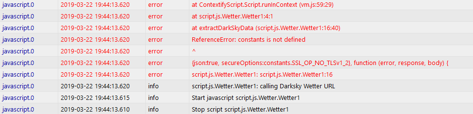

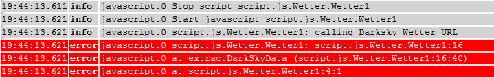

        martin111 last edited by
        Wollte das Script ausprobieren.
        Nur bekomme ich es nicht zum laufen.
        Fehlermeldungen direkt aus dem Script-Editor und aus dem Log habe ich angehängt.
        Habe ich da ein Problem in Zeile 16 mit constants ? Wenn ich mit Maus über das Wort fahre erhalte ich folgenden Text:
        Cannot find name 'constants'. Did you mean '"constants"'?

        Wahrscheinlich ist es eh nur eine Kleinigkeit, aber für mich sind Scripte Neuland.
        LG
        Martin
          Dschaedl last edited by
          Hallo Martin
          Lass diese Option einfach mal weg. die braucht es eigentlich gar nicht:
          also
          request('https://api.darksky.net/forecast/<yourApiKey>/<yourCoordinates>?units=si&lang=de',
                       {json:true}, function (error, response, body) {
          viele Grüsse
          Daniel
          P.S.
          Ich nehme sie oben auch raus.
            Danke, danke, danke.
            Funktioniert nun perferkt.

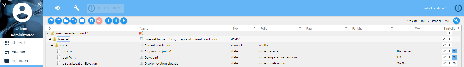

                @Dschaedl sagte in Skript für DarkSky Wetterdaten:
                Da WU keine Daten mehr liefert (zumindest gratis nicht)
                Siehe mal da:
                Link
                  dos1973 last edited by
                  da gibts aber wieder kein "current" also aktuelles wetter, oder?
                  Darksky hat auch das "jetzt" wetter
                  • sigi234
                    sigi234 Forum Testing Most Active @dos1973 last edited by
                    @dos1973 sagte in Skript für DarkSky Wetterdaten:
                    Doch, ein Auszug davon:
                      ok, dann schau ich da mal rein, Danke
