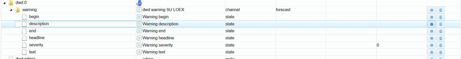

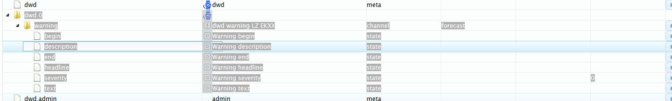

      unter "objekte" wird seit Tagen ausser channel forecast und severity 0 nichts angezeigt. vis-widget bleibt leer.
      Kann es sein, dass ohne aktuelle Warnmeldung gar nichts angezeigt wird? oder wird dann einfach die letzte Meldung angezeigt?
      Hab ich etwas vergessen oder falsch gemacht?

              cool, genau diesen Link habe ich gesucht. Trotzdem zeigts hier nichts an. Bundesland BW wenn ich mich nicht irre.
              Geolocking (Begrenzung auf deutsche Internetadressen) kanns ja wohl auch nicht sein? - Sagt denn der Log-Auszug irgendwas aus im Vergleich? Ich kann jedenfalls nichts Auffälliges erkennen. crontab habe ich auf default, da könnte ich die frequenz etwas erhöhen, aber ich befürchte das ändert auch nichts.
              aktuelles Objekt
                Steht etwas in den Variablen?
                Ich glaube eher nicht, dein LOG sagt:
                dwd.0   2015-03-04 05:00:11   info   getFile Z_CAP_C_EDZW_20150303223242_OMEDES_WWSU51_SXXX.xml
                Da steht hinten "SXXX.xml" also Stuttgart, das ist die default einstellung.
                Hast du nach dem Ändern gespeichert?
                Hoffentlich machen Umlaute nicht doch Ärger 😞
                Rainer

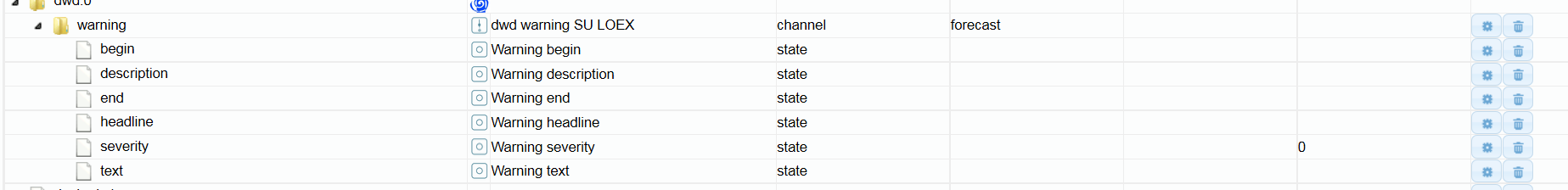

                    so, jetzt steht im Log:
                    dwd.0 2015-03-04 09:00:10 info getFile Z_CAP_C_EDZW_20150302170123_OMEDES_WWSU33_LOEX.xml
                    dwd.0 2015-03-04 09:00:09 info getFile Z_CAP_C_EDZW_20150302145852_OMEDES_WWSU33_LOEX.xml
                    dwd.0 2015-03-04 09:00:08 info getFile Z_CAP_C_EDZW_20150302122230_OMEDES_WWSU51_LOEX.xml

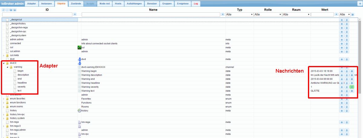

                    das Bild oben mit dem Objekt dwd.0 habe ich aktualisiert. Da scheint immer noch nichts eingetragen.
                      Und wie sieht es in den Datenpunkten aus?
                      ok, hast du ja oben geschrieben.
                      Du siehst nichts, weil die Warnunegen einen Verfall um 09:00 hatten 😉
                      Also Warten 😉
                      Rainer

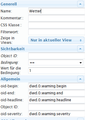

                        das letzte icon scheint bei mir zu fehlen …
                          aber nur, weil du history nicht istalliert hast, oder?
                          Rainer
                            starfish last edited by
                            das wirds wohl sein … hab ichs doch geahnt, deshalb meine Frage im ersten Post, doch konnte man nicht ersehen, was ich schon installiert habe und was nicht.

                              history ist installiert, jetzt siehts gleich aus wie auf Deinem screenshot, die jeweiligen Aufzeichnungen habe ich aktiviert. Aktuell ist auf dem DWD-Server keine Warnung vorhanden, also heisst es abwarten. Vielen Dank für die Hilfe - vielleicht ergibt sich daraus was für das Handbuch …
                              Gruss
                              Beat
                              Nachtrag: mittlerweile ist auch wieder eine Warnmeldung eingetroffen, und die wird jetzt auch auch in vis angezeigt. Der Titel fehlt noch, aber das wurde woanders schon erwähnt.

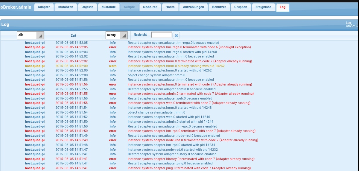

                                    Nach dem Update des DWD Adapters habe ich jetzt folgende Fehlermeldungen gehabt. Ich habe dann den hmm über den admin/instances neu gestartet, worauf der hm-rega abgestürzt ist.
                                    Immerhin ist diesmal der crontab bestehen geblieben [emoji6]

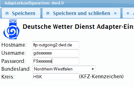

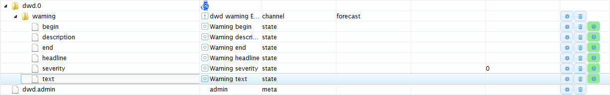

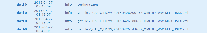

                                            ich habe den ioBroker 0.4.5 auf einem BananaPi installiert, Rolladensteuerung und Kalender funktionieren ohne Probleme,
                                            nur den DWD Adapter bekomm ich nicht zum laufen.
                                            So sieht der LOG aus:
                                            Aktuell ist auch eine Warnmeldung im Hochsauerlandkreis
                                            Aber bei Objekte wird nur forecast und eine 0 angezeigt
                                            Was ist falsch oder fehlt.
