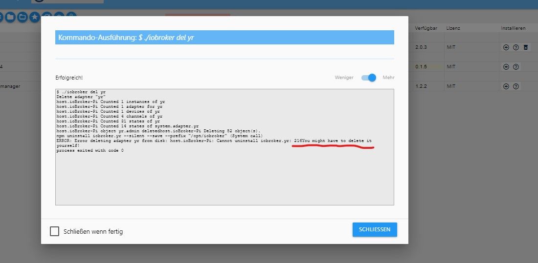

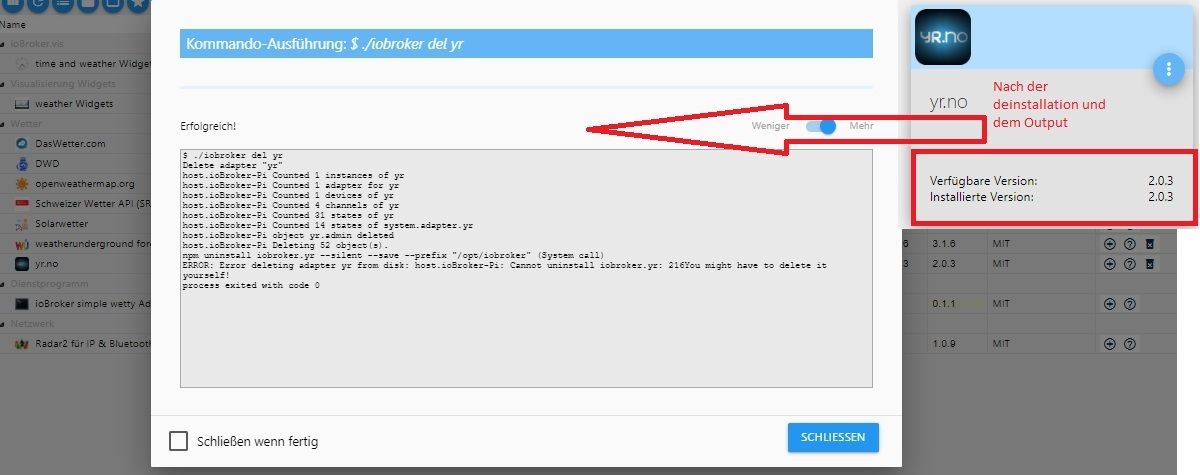

            ERROR: Error deleting adapter yr disk: Error: host.iobroker: Cannot uninstall iobroker.yr: 216You might have to delete it yourself!
            process exited with code 0
            ich weis nicht wieso dafür reicht mein Fachwissen nicht aus aber es sieht so aus als versuche er die Objekte, dann die Instanz und zu letzt denn Adapter zu deinstallieren und beendet dann das ganze spiel mit dem Error. jeder weitere versuch aus dem Admin heraus den Adapter zu deinstallieren endet mit dem selben Output.
            Aus der Admin Oberfläche beim versuch den müll mit den Mülleimer los zu werden (links der Output vom Admin der zuvor dazu benutzt wurde yr.no-Wetter zu installieren und jetzt zu deinstallieren um dieses bild zu erzeugen (rechts ein Auszug aus dem Admin/Adapter-Oberfläche nach der Deinstallation!) Ganz klar sieht man das der Adapter noch in einer Version installiert ist
            OBWOHL ÜBER ADMIN DEINSTALIERT, WIE VON JAN1 ANGERATEN

                                iobroker del iogo
                                Delete adapter "iogo"
                                host.iobroker59 Counted 1 instances of iogo
                                host.iobroker59 Counted 1 adapter for iogo
                                host.iobroker59 Counted 1 states of iogo
                                host.iobroker59 Counted 14 states of system.adapter.iogo
                                host.iobroker59 object iogo.admin deleted
                                host.iobroker59 Deleting 17 object(s).
                                npm uninstall iobroker.iogo --silent --save --prefix "/opt/iobroker" (System call)
                                Cannot write files: /opt/iobroker/iobroker-data/files/iogo.admin/_data.json: ENOENT: no such file or directory, open '/opt/iobroker/iobroker-data/files/iogo.admin/_data.json'
                                root@iobroker59 15:43:56  ~   >
