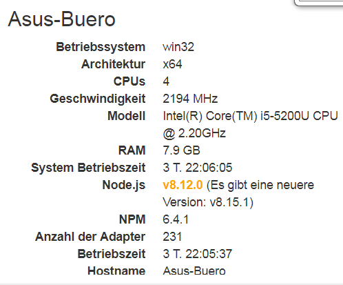

            Hier mal copy vom info
              @bahnuhr
              jetzt soll ich das bis zum nächsten Mal auswendig lernen?
              Aber da ist der Übeltäter (vielleicht)
              node 8.12 hat ein Speicherleck
