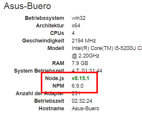

      iob läuft als master auf win7 Laptop
      Dort habe ich nun erfolgreich node.js 8.15.1 und npm 6.9.0 durchgeführt.
      alles ok soweit.

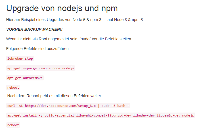

      Nun wollte ich nach dieser Anleitung vorgehen
      (Link: http://www.iobroker.net/docu/?page_id=8323&lang=de#Upgrade_von_nodejs_und_npm)
      Aber schon mit dem 1 Befehl scheitere ich.

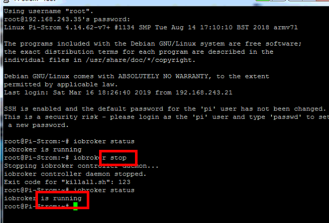

      Warum bekomme ich den iobroker nicht gestoppt.
      Im putty erscheint folgendes:
      Frage:
      Warum bekomme ich bestätigt das iobroker gestoppt ist.
      Wenn ich dies dann kontrolliere steht aber immer noch "..running"
      Hat da für diesen einfachen Befehl mal jemand ne Idee?

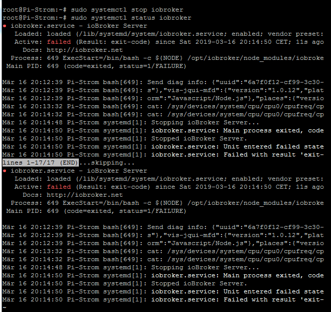

        wenn statt iobroker stop der Befehl
        sudo systemctl stop iobroker
        funktioniert solltest du unbedingt den Installationsfixer drüber laufen lassen.

            @Homoran sagte in update node.js auf slave:
            Nachtrag:
            Dein Befehl klappt auch nicht.
              @bahnuhr sagte in update node.js auf slave:
              dann musst du auch
              sudo systemctl status iobroker
              eingeben

                • bahnuhr
                  sieht aber irgendwie nicht gesund aus, oder ?

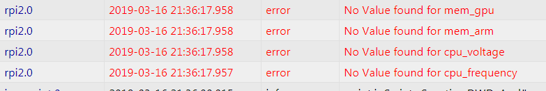

                  • bahnuhr
                    Und weiter:
                    Kaum den fixer durchgeführt.
                    Schon kommen die ersten Fehler im log:
                    Vorher hatte ich die nicht.
                      @bahnuhr
                      bitte im rpi2 Adapter deaktivieren.
                      Die aktuelle Raspbian lässt da keine Zugriff mehr zu.
                      Nur noch per root

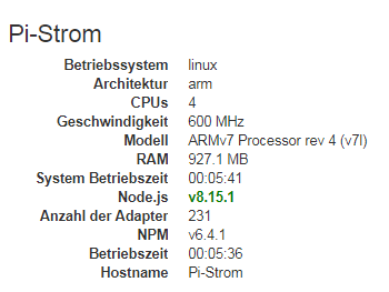

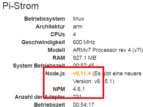

                              so, ich hab es irgendwie hinbekommen (jetzt läuft 8.15.1 auch auf dem slave).
                              Alle möglichen Befehle verwendet.
                              Fazit:
                              8.15.1 ist drauf
                              npm ist noch 6.4.1 (wollte ich updaten - hat aber nicht geklappt - oder ich weiß nicht wie)
                              iobroker stop (start, etc.) klappt weiterhin nicht.
                              reinstall.sh hat auch nicht geklappt
                              Ich lass es jetzt so. Daten kommen (2 x smartmeter und 1 x mbus) auch an.
                              Linux ist schon klasse !! (mit so wenig Ahnung)
                                Homoran Global Moderator Administrators @bahnuhr last edited by Homoran
                                So wie es in der doku steht
                                sudo -H npm install -g npm@6

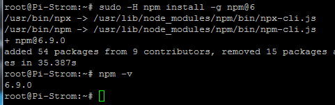

                                  probier ich gleich mal aus.
                                  Danke.
                                  • bahnuhr
                                    bahnuhr Forum Testing Most Active @bahnuhr last edited by
                                    super, das hat geklappt.
                                    Danke.

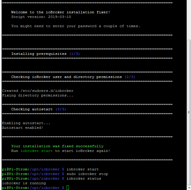

                                    • bahnuhr
                                      hab den fixer nochmal laufen lassen.
                                      iobroker stop, etc. funktioniert aber immer noch nicht.

                                      • bahnuhr
                                        Hat denn keiner ne Idee für mich wie ich dies nun hinbekomme.
                                        Bei mir hat der fixer nicht den gewünschten Effekt.
                                        iobroker stop, start nimmt der raspi nicht an.
                                        Bei iobroker status kommt immer:
                                        ... running.
                                        • wendy2702
                                          Ich habe das gerade mal bei mir am Slave probiert.
                                          Das scheint ein Anzeige bug zu sein.
                                          Wenn ich
                                          sudo iobroker stop
                                          Eingebe und danach den status Abfrage kommt auch „running“
                                          Mit ps -ef kann ich aber sehen das keine iobroker Prozesse mehr laufen und der Slave wird mir im Admin auch „rot“ angezeigt.
                                          Denke da muss irgendwo ein Issue aufgemacht werden... nur wo ?
                                            Homoran Global Moderator Administrators @wendy2702 last edited by Homoran
                                            @wendy2702
                                            Was sagt denn
