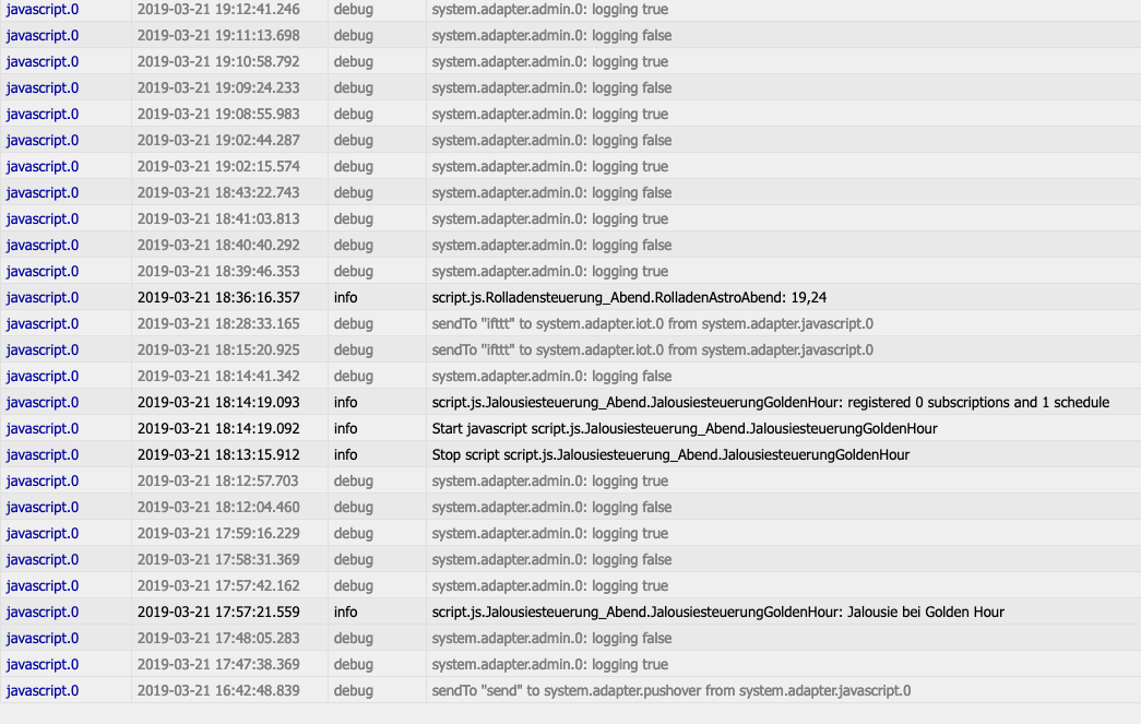

                  Bis jetzt habe ich keine doppelten Log-Einträge.
                  Was hat "logging false" und "logging true" zu bedeuten?

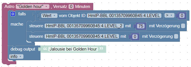

                        Moin, gibt es hierzu inzwischen eine Lösung? Meine Blockly-Skripte laufen auch häufig doppelt. Es handelt sich um recht einfache "repeat while true" Schleifen ohne sonstige Trigger.

                          @derdom sagte in Skripte beginnen doppelt zu laufen:
                          Es gibt keine Lösung weil es kein Problem gibt.
                          Ich habe das noch nie gehört. Scripte starten nicht doppelt; es sei denn es ist gewollt.
                          (weil z.B. trigger doppelt auslöst mit ack false und ack true; das kann man aber prüfen).
                          Und gelesen habe ich das auch noch nie.
                          Wie @wendy2702 schon geschrieben hat, die entsprechenden Scripte posten und genau beschreiben was man gemacht hat.

                              @derdom
                              Mit dieser Bildschirmcopy kann man nichts anfangen.
                              Viel zu klein, nicht zu lesen.
                              Ich werde nun nichts mehr schreiben.
                              Stell die Daten vernünftig ein.
                              So, dass man damit arbeiten kann.
                              -> Blockly so, dass man es lesen kann.
                              und den Code in code-tags.
