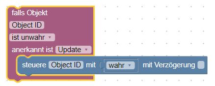

      Ich möchte (nur) wenn ein Datenpunkt auf false geht einmalig eine Aktion ausführen. Geht da dieses Blockly dazu?
      Oder wie könnte man das bewerkstelligen?

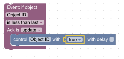

          Asgothian Developer @tobili03 last edited by
          @tobili03
          besser so:

              @Georgius sagte in Verständnisfrage:
              Bezweifel mal das falsch kleiner als war ist.
              Da wird nur ein "wenn Datenpunkt ist falsch" gehen.
              Hast du das mal probiert ?
              Auch wenn es sich seltsam anhören mag, true>false.

                man kann anscheinend auch mit true und false arbeiten (für größer und kleiner)
                Schau mal hier: Klick
                  Hab es jetzt wie @Asgothian vorgeschlagen, klappt wunderbar.

                    true > false klingt komisch, aber wenn man sich vorstellt, dass true=1 und false=0 ist, dann macht das ganze doch wieder irgendwie Sinn. 😄
