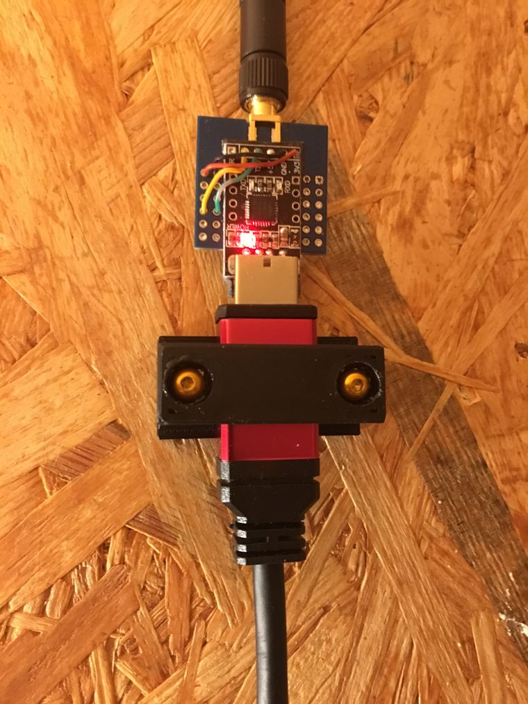

      Wir überlegen gerade, ob sich ein Flash-Adapter für den Stick entwickeln läßt. Dazu brauchen wir Eure Hilfe.
      Hier ein Tool, mit welchem sich der Stick direkt im USB-Port flashen läßt.
      Das Tool ist für ARM CPUs kompliliert und wir müssen wissen auf welchen Plattformen es läuft.
      sbl_tool.bin
      Wenn ihr also ein ARM-basiertes Board (außer Raspberry) habt, bitte testet, ob sich das Tool starten läßt und postet das Ergebnis hier ins Forum. Die hier verlinkte Version funktioniert auf jeden Fall mit einem Raspberry Pi (selbst getestet).
      Danke!!

                                  • simatec
                                    simatec Developer Most Active @gosund last edited by simatec
                                    @gosund
                                    Das Tool ist ja im Prinzip der kleine Bruder der Windows Version vom Serial Bootloader Tool.
                                    Mit diesen lässt sich ein Stick nur innerhalb der ersten 60 Sekunden (Flashmodus) ansprechen und es lässt sich auch nur eine bin und keine hex flashen.
                                    Ich habe mit der sbl_tool.bin das ganze mal nachgestellt und auch hier habe ich das gleiche Verhalten beobachtet.
                                    Starte ich das Tool nach ablauf der 60 Sekunden, wird sowohl mit der hex als auch mit der bin in meinen Augen nur die Firmware und Bootloader Version ausgelesen und auf der Konsole ausgegeben.
                                    Starte ich aber den Flashvorgang innerhalb der ersten 60 Sekunden nach einstecken des Sticks (Flashmodus), wird auch ein Upload und Schreibvorgang gestartet.
                                    Die Logausgaben geben dies dann auch aus.
                                    Allerdings ist es wie beim Windowstool so, dass dafür nur eine bin geeignet ist.
                                    Die hex startet auch einen Upload, wirft aber Fehler aus.
                                    Nach Abschluss des Flashvorgangs kann man auch im iobroker Log sehen, dass definitiv einen neue Version geflasht wurde.
                                    Wenn man nach Ablauf der 60 Sekunden flashen will, dann gibt es im Log keine Änderung der Versionsnummer, was auch aufgrund der kurzen Flashzeit (2 Sekunden) in meinen Augen auf einen nicht erfolgreichen Flashvorgang deutet.
                                    Ich habe mehrere Sticks so getestet und auch verschiedene Grundversionen gehabt.
                                    Zusammenfassend kann ich sagen, dass dieses Tool genau wie die Windowsversion nur mit einer bin funktioniert und der Stick sich im Flashmodus befinden muss.
                                    Nur das ausschalten des Adapters reicht in meinen Augen nicht aus.
                                    Die done Meldung kommt zwar in der Konsole, aber die kommt auch nach einem error.
