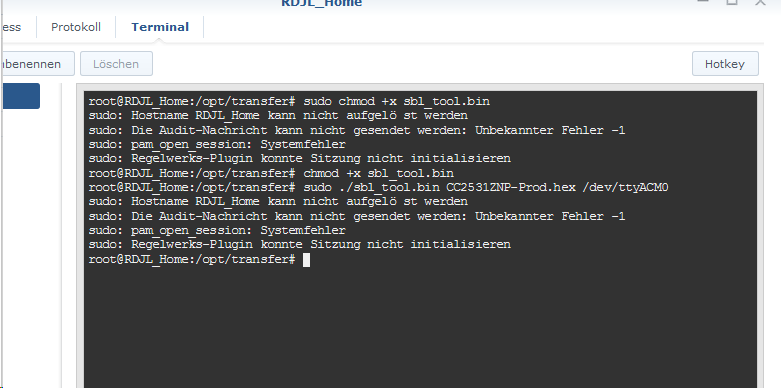

                      ich bekomme das, sudo nimmt er auf der Diskstation nicht
                        @MyzerAT
                        ach du hast das ganze am Synology laufen... mist.. das geht nicht
                        kannst das kurzfristig am pi machen ?? musst ja nur hochfahren und flashen .. iobroker brauchst du nicht..
                        MyzerAT 1 Reply Last reply Reply Quote 0
