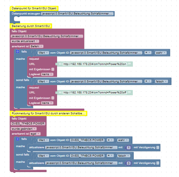

      Hallo ioBroker Freunde,
      ich hab hier eine Frage bezüglich der Ansteuerung von Sonoff Basic Aktoren.
      Auch wenn der ein oder andere mich jetzt gleich vielleicht steinigen möchte, ich setze nicht die ioBroker eigene VIS ein. 😱
      Ich habe bereits seit Jahren bei mir die smartVISU zur Visualisierung (noch aus FHEM Zeiten vor ioBroker).
      Seit rund 1 Jahr setze ich aber auf ioBroker und habe nach und nach die Visu mit den Datenpunkten angepasst.
      Ich scheitere jedoch an dem Problem, meine wenigen Sonoff Aktoren über die smartVISU mit wenig Aufwand schaltfähig zu machen. Die smartVISU setzt bei der Anbindung an den ioBroker auf den socket.io Adapter. Der Austausch funktioniert auch einwandfei, aber eben nicht bei den Sonoff Geräten.
      Mit der smartVISU habe ich die Möglichkeit für die Schaltzustände 1 oder 0, true oder false bzw. on oder off zu übergeben. Wenn ich jetzt einen Datenpunkt in ioBroker erzeuge und in der smartVISU hinterlege, dann werden bei Betätigung in der smartVISU diese Werte auch korrekt in ioBroker eingetragen.
      Wenn ich das aber mit dem Power Datenpunkt eines Sonoff mache, dann wird zwar true geschrieben und die zb. Leuchte eingeschaltet, aber bei dem false Wert sieht man kurz den übergebenen Wert im ioBroker und im nächsten Moment springt der Sonoff wieder auf true und die Leuchte bleibt an.
      Ich habe jetzt sehr lange über Javascript rumgedoktert und eine (wie ich finde) sehr umständliche Lösung gefunden mit der es funktioniert und auch die Rückmeldung an die smartVISU bei einem externen Schaltbefehl zb. über Alexa oder dem WebIF des Sonoff eingebunden. Allerdings muss ich den Umweg über einen http Request machen.
      Erstaunlich finde ich jedoch, dass wenn ich die ioBroker VIS nehme und mir ein Bulb Widget schnell anlege und mit dem Power Datenpunkt des Sonoff verbinde, es direkt ohne Probleme funktioniert (an/aus). 😕 🤔
      Anbei einmal das Blockly, was ich mir aus der Not gebastelt habe. Vielleicht kann der ein oder andere mir ja dabei helfen, dass etwas "kleiner" und übersichtlicher zu gestalten.

      Also ich möchte an der Stelle nochmals betonen, dass ich nichts gegen die ioBroker VIS habe. Ich versuche lediglich nur meine seit gut 5 Jahren laufende smartVISU weiterhin in vollem Umfang nutzen zu können.

        Der Befehl aus deiner Visu Ein / Aus geht ja.
        Stellt sich die Frage warum deine Visu das Aus sendet.
        Teste mal ohne Rückmeldung zur Visu.
        Eventuell ist in der Visu 0 und 1 vertauscht.

            teste mal ohne Rückmeldung zur Visu im Blockly.
            Wenn stabil bei nur Ein liegt das an der Rückmeldung.
            Wenn nicht kommt der Befehl aus der Visu.
            Datenpunkt erzeugen kenne ich nicht.
            Dieser ist auch nicht definiert.
            Würde ich entfernen und einen Datenpunkt manuel anlegen.
