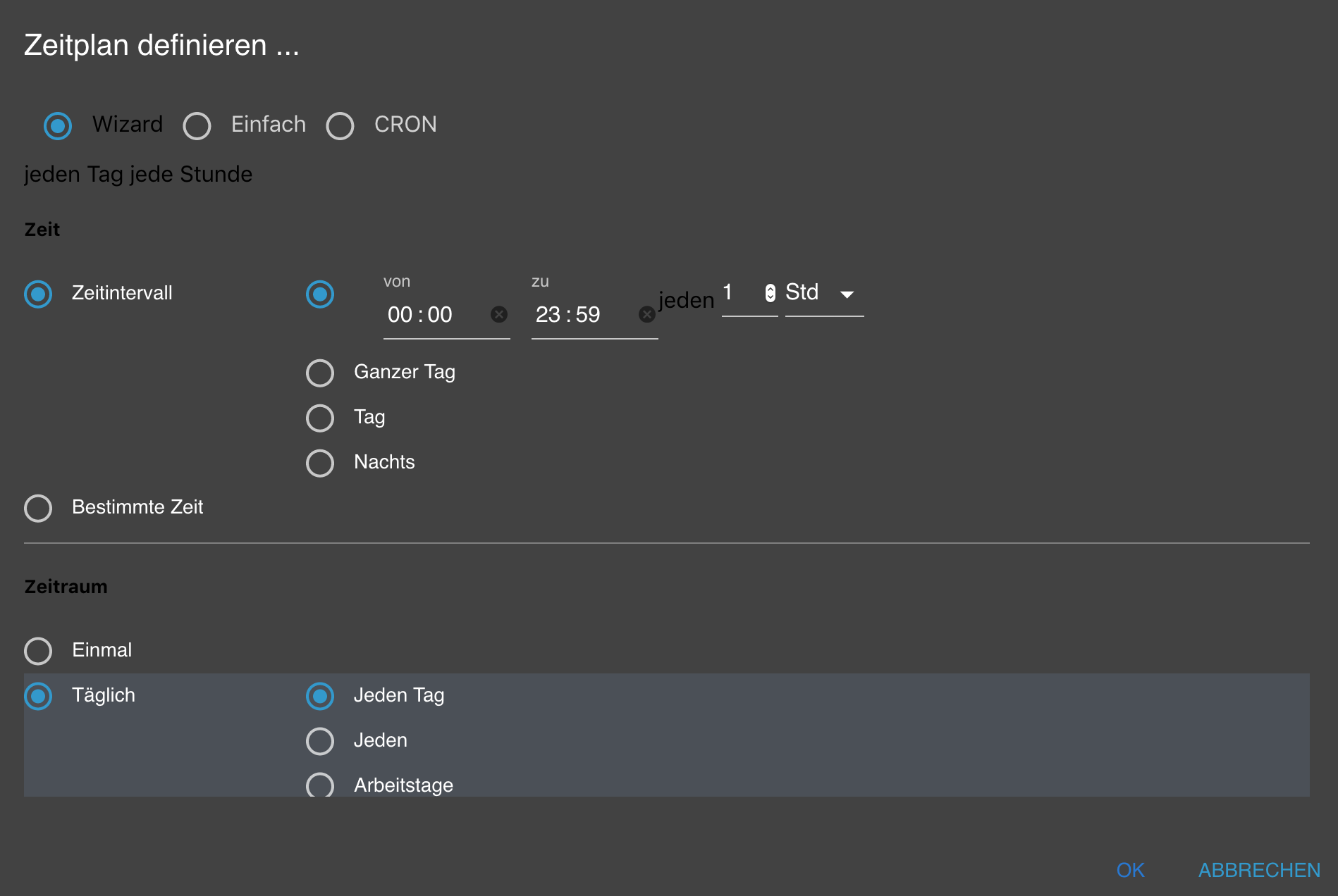

          massa last edited by
          Ich benutze immer den "Cron Generator" in der iobroker GUI - kann ich dir nur empfehlen!
          • Segway
            Segway last edited by
            ich nehme, wenn du das gleiche meinst, den unter Skripte:
            Lenny.CB 1 Reply Last reply Reply Quote 1

                skokarl last edited by
                Ich danke Euch allen dreien, aber der Generator ist das was mir am meisten hilft.
                Sorry, hatte ich bisher nicht gesehen.
