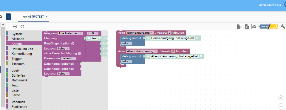

      ich kann keine Blöcke mehr aus dem Menü benutzen. Blöcke liegen übereinander. Mit der "Anfasserhand" kann ich keine Blöcke mehr in's Script ziehen. Blöcke aus anderen Menüs funktionieren.
      Woran könnte das liegen?
      Browser habe ich Firefox und Edge probiert klappt bei beiden nicht. iobrokerserver reboot hat auch nicht geholfen.

          @xbow42 Hast du kürzlich den Cloud Adapter deinstalliert?

            @xbow42 Was für eine Version von der "Script Engine"?
            Das Problem hatten wir schon lange nicht mehr.
            Mal im Forum suchen. Da gibt es etliche Lösungswege.
              ja, weil ich ja jetzt den iot-adapter nutze.

                xbow42 last edited by xbow42
                Danke euch beiden für den Hinweis!
                ok, hab eine Instanz vom cloud-adapter wieder angelegt und der Fehler ist jetzt weg.
                Komisch ist es trotzdem. Dachte ich könnte mal etwas aufräumen und Ressourcen schonen.
                  Kuddel last edited by
                  Habe das gleiche Problem. nachdem ich wieder eine Cloud-Instanz honzugefügt habe. geht es wieder.
                  jetzt habe ich eine instanz, die ich nicht nutze... hmmm..
