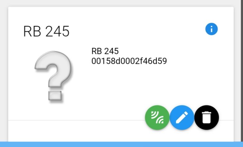

      ich brauche :
      oder so ein String aus dem Log direkt nach dem pairing
      zusätzlich noch die Modelnummer (steht auf dem Gerät) und Funktionen z.B: an/aus, dimmen, Farbe, Temperatur
      nach dem einbinden werde ich es zum Testen in meinem Repo zur Verfügung stellen : https://github.com/arteck/ioBroker.zigbee
      Nachtrag:

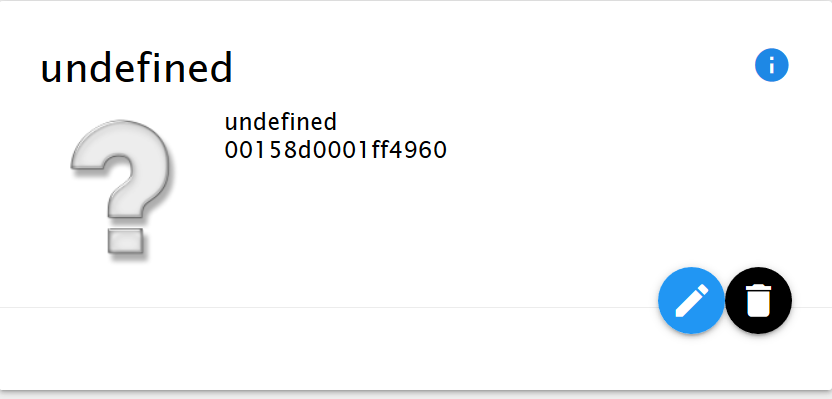

      ein Undefined hilft uns nicht weiter . es muss was dort in der Kachel stehen. ansonsten wurde das Gerät nicht ordnungsgemäss indentifiziert.

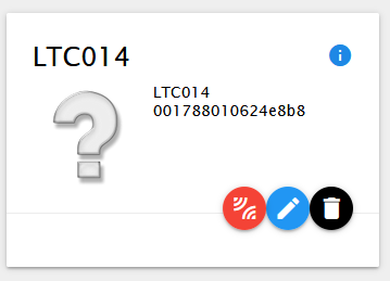

        DiveDancer last edited by DiveDancer

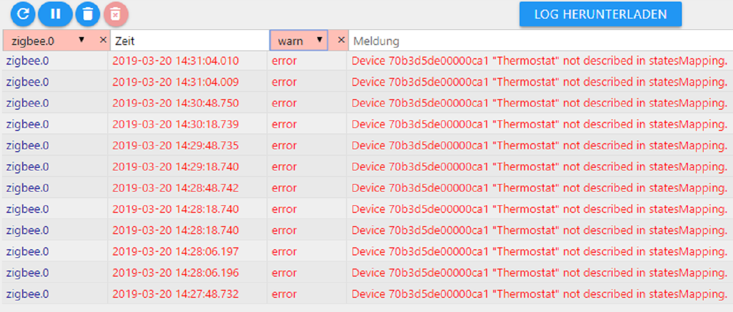

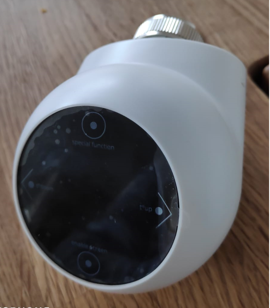

        @Asgothian 30 ecozy.png Uhrsprungs Post vom 18.03. um 14:17 Uhr

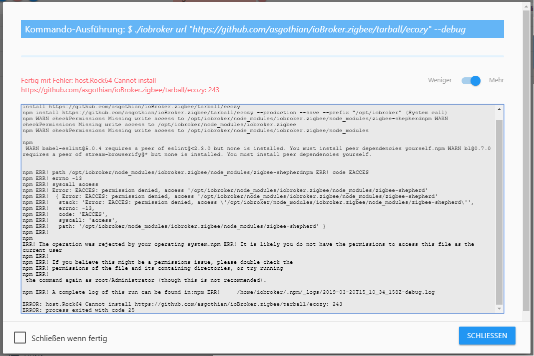

        Ich habe über die Katze - Beliebig -Url:
        https://github.com/asgothian/ioBroker.zigbee/tarball/ecozy
        installiert - - - keine Änderung
        Die Kachel des Thermostates mit dem Fragezeichen gelöscht.
        Erneut gepairt.
        Das Ergebnis ist das Selbe.
        Die Kachel erhält ein Fragezeichen und es werden keine Objekte angelegt.
        Du wohnst nicht zufällig im Raum Limburg - Weilburg in Hessen? 😉
        Zeit kann ich leider nicht herbeizaubern.
        Aber dir ein Thermostat zukommen lassen sollte funktionieren.
        Wenn du eine andere Idee hast, immer raus damit.

          Asgothian Developer @DiveDancer last edited by
          @DiveDancer sagte in ZigBee CC253x Adapter - nur neue/unbekannte Geräte - ab Adapter 0.10.x:
          Erste Idee - nicht nach nem langen Tag noch "schnell" nen branch erzeugen. Offensichtlich hab ich die Änderungen nicht sauber hochgeladen (Offensichtlich, da sie im Code nicht drin sind, hab gerade geschaut). Ich mach das heut Abend fertig, von hier komm ich da nicht ran.
          In der Nähe bin ich leider nicht (Hannover). Schauen wir erst einmal was geht wenn der richtige Code läuft.
          A.

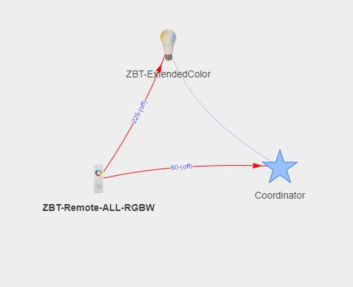

              Aldi Mueller Tint Fernbedienung und Mueller Licht.
              Habe nochmals weiter mit dieser config experimentiert.
              Die Verbindung der Fernsteuerung ist in "Rot" gezeichnet und als "Off" gekennzeichnet. Es kommen keinerlei Tastendruecke in den IOBroker Objekten an.
              1. Ist dies ein normaler Zustand?
              2. Wenn nein - Welche Moeglichkeit habe ich dies zu beeinflussen?
              3. Habe Version 0.10.2 installiert mit zigbee-sherpherd version 20190109
              4. Kann die stick version 20190109 einen Einfluss auf dies haben? Muss ich auf eine neuere Version updaten?
              und hier noch die Objekte:
              Vielen Dank fuer die super Arbeit.
                1. nein ist nicht Normal
                2. keine
                3. aha .. und nein.
                4. es wird per Software gesteuert..
                ich tippe der ist nicht richtig oder nicht zu ende Implementiert.. da kannst du aber nichts machen

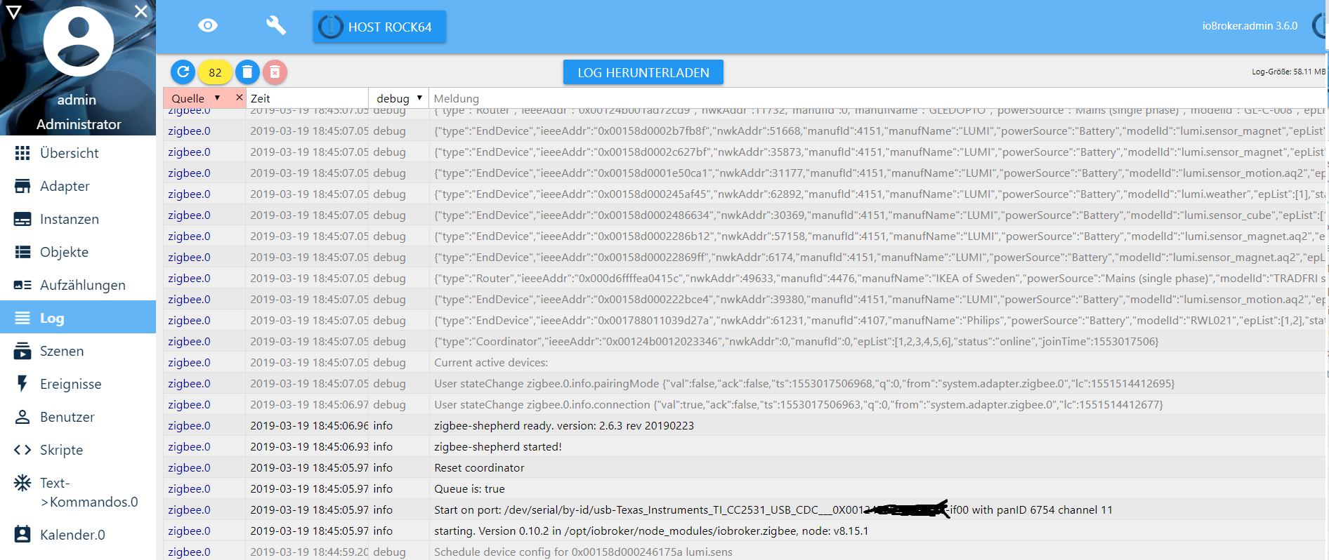

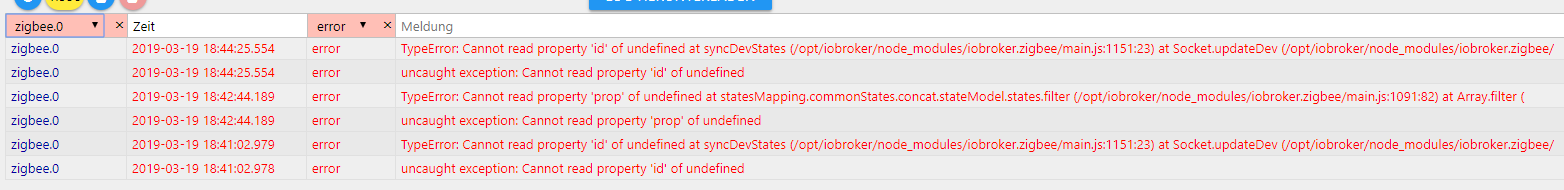

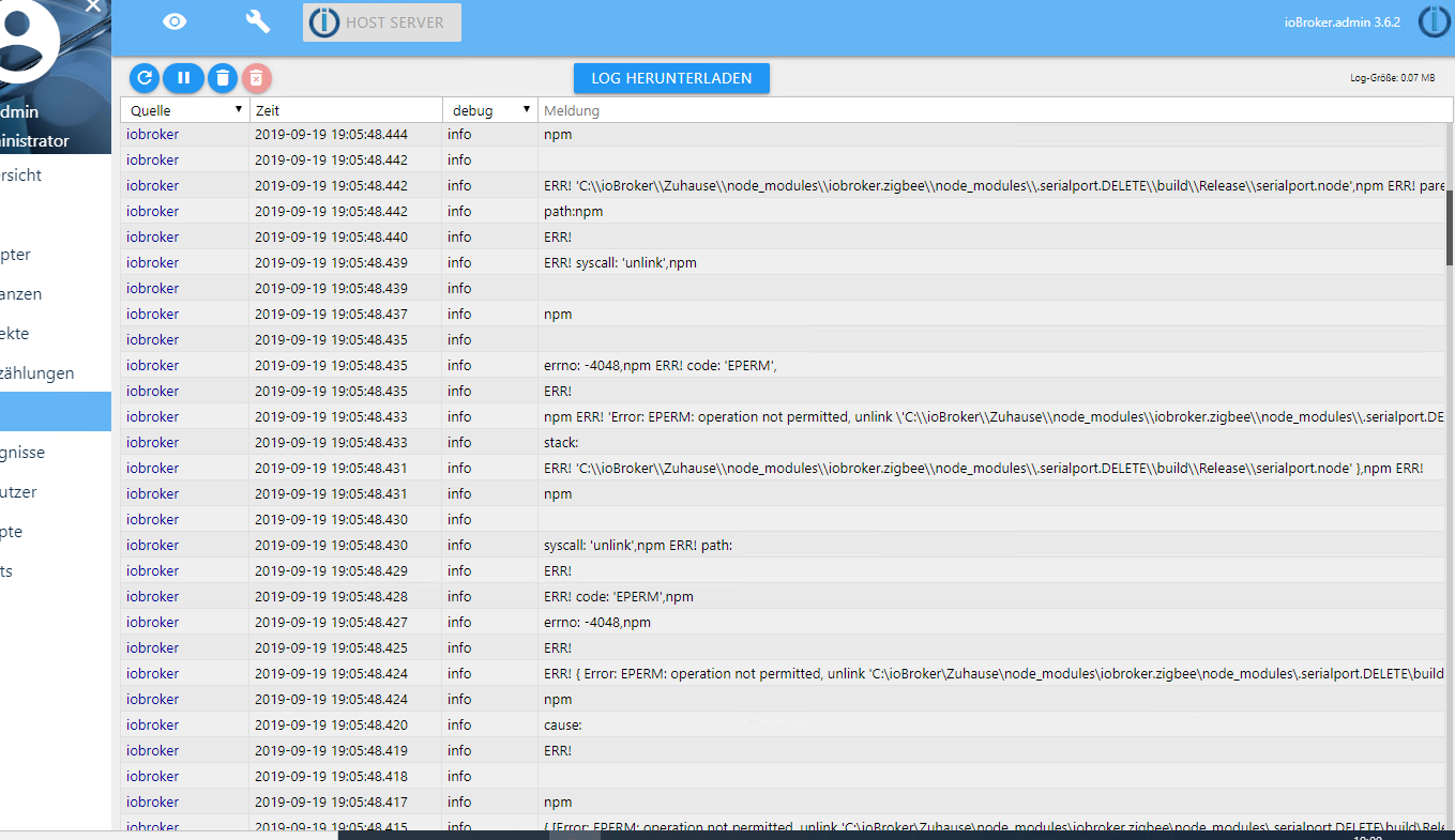

                                @Asgothian

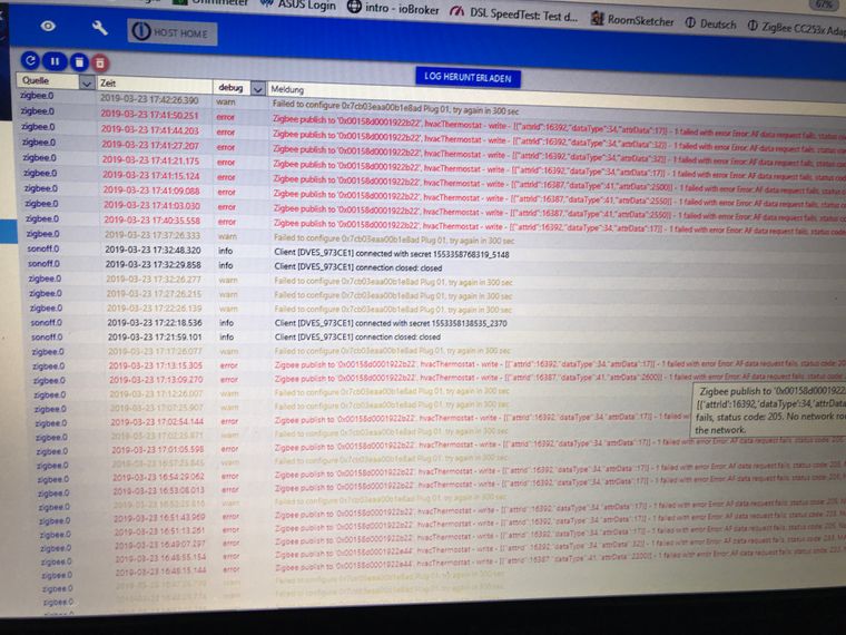

                                Obwohl die Einstellungen, COM-Anschlussname und Co. erhalten geblieben sind bleibt der ZigBee Adapter rot
                                Kontinuirlich wechselt der Status in Grün wechselt aber zügig rurück ins Rot.
                                Versuche gerade nützliche Informationen im LOG zu suchen.

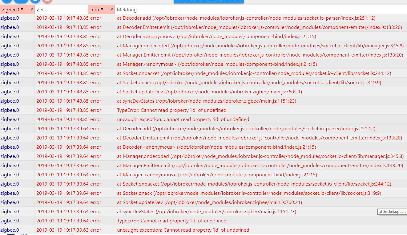

                                  eCozy eCozy eCozy eCozy eCozy eCozy eCozy eCozy eCozy eCozy eCozy
                                  Aber hey, wenigstens hat sich schon mal ein Bild unter die Objekte geschmuggelt 😉
                                  Asgothian 2 Replies Last reply Reply Quote 0
                                  • Asgothian
                                    @DiveDancer Ok.. da ist also einer der Converters so nicht korrekt. Ich teil die mal eben etwas auf.
                                    A.

                                      Asgothian Developer @DiveDancer last edited by Asgothian
                                      @DiveDancer
                                      Bitte jetzt nocheinmal (installieren, hoffen das er nicht rot wird).
                                      Wenn doch bitte zurück auf die stable version, ich bin jetzt erst einmal ein paar stunden nicht greifbar.
                                      A.
                                        ...leider das selbe in grün...
                                        Asgothian 3 Replies Last reply Reply Quote 0
                                          @DiveDancer
                                          mm.. ok.. einen Versuch kann ich noch machen, moment
                                          • Asgothian
                                            @DiveDancer Ok.. nochmal bitte
                                            494
                                            adapter
                                            42
                                            304
                                            42609
