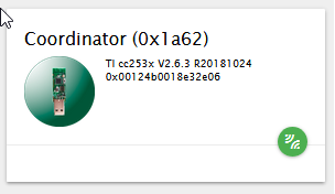

          2019-03-20 21:22:11.620  - info: zigbee.0 zigbee-shepherd ready. version: 2.6.3 rev 20190315

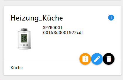

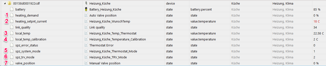

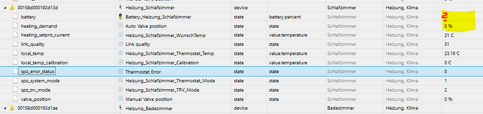

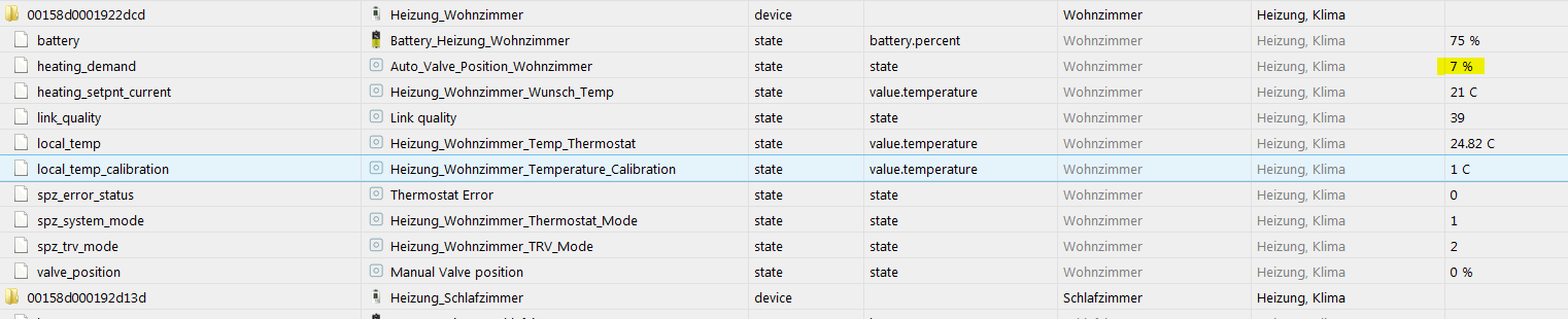

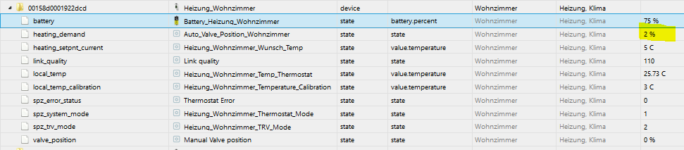

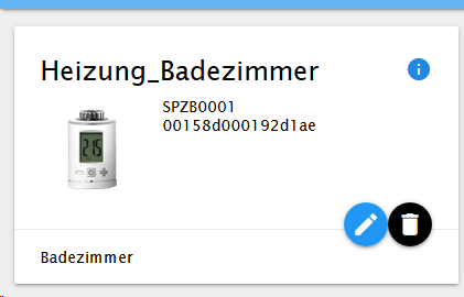

                kann mir jemand erklären, was die Objekte bei dem Thermostat Zigbee Spirit bedeuten?
                Danke im voraus.
                • MyzerAT
                  MyzerAT last edited by MyzerAT
                  1. Ist der Öffnungsgrad des Ventils 0% ist zu 100% ist voll offen, wird vom Thermostat gesteuert
                  2. Ist deine Wunschtemperatur die du in den Raum haben willst
                  3. Ist die Temperatur die das Thermostat messen tut, da meist in Bodennähe ist die Temperatur niedriger als das Raumthermostat es angibt, dafür gibt es dann den Punkt 4.
                  4. Gleicht den Unterschied zwischen Raumtemperatur und Thermostattemperatur aus, wenn es also im Raum echte 23° C hat und das Thermostat zeigt aber 21° C solltest du hier per Script 2°C angeben (maximal -5°C bis +5°C möglich) --> solldest du aber nicht öfters wie 2x am Tag machen, da das Thermostat sehr träge ist!
                  5. Dort gibst du den Zustand an, Fenster offen wäre "32" Fenster zu "17" stellt sich dann wieder auf 1 zurück, auch die Tastensperre kannst du dort auslösen usw.
                  6. Eine "2" gibt den Heizbetrieb vor, eine 1 stoppt das Thermostat (gut für SommerModus oder NotAus)
                  7. da könntest du manuell den Öffnungsgrad der Ventile einstellen, würde ich aber lassen und es dem Thermostat überlassen
                  so ich hoffe das es hilft

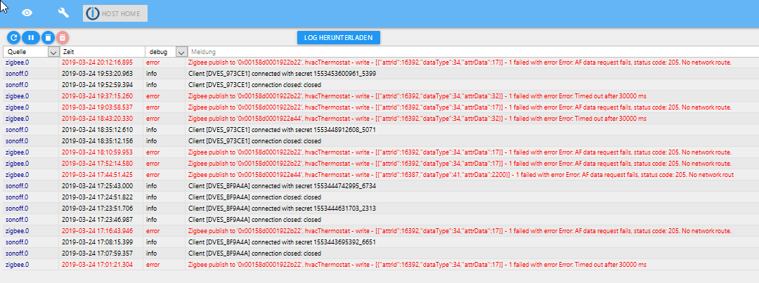

                    Error: Timed out after 30000 ms ...
                    Wenn ich sehr schnell mit der Tint Fernbedienung (durch IOBroker) den Wert in die Lampe schreibe ist das System nicht mehr responsive und es kommen folgende Timeout Fehlermeldungen.
                    zigbee.0 2019-03-22 14:23:46.618 error Zigbee publish to '0x00158d000300075b', lightingColorCtrl - moveToColor - {"transtime":0,"colorx":34537,"colory":29255} - 1 failed with error Error: Timed out after 30000 ms
                    danach reagiert das System nur noch sehr träge und es kommt immer wieder diese Timeout Fehlermeldung (eigentlich nicht mehr benutzbar)
                    Die Fernbedienung erzeugt weiterhin events die in IOBroker ankommen - nur laueft das setzen der Lampe in einen Timeout.
                    auch hilft ein Softreset und der restart des Adapters nicht weiter...
                    Update: Betreibe ich die Mueller Lampe im Hue Netz und die Mueller Fernbedienung im CC253X Netz gibt es keine Timeouts
                    Hat jemand solches Verhalten schon mal gesehen.
                    Adapter 0.10.2 und Firmware 20190315

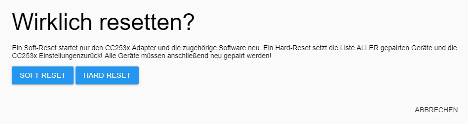

                      Nach einen Soft-Reset und einem Neustart konnte ich wieder pairen, allerdings sieht das Pairing eines Router so aus:

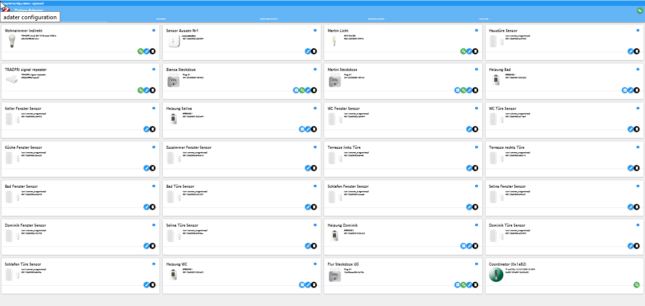

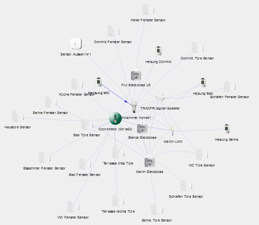

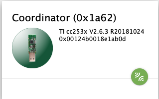

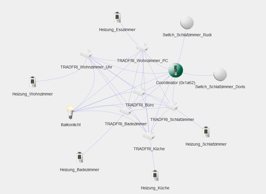

                                Hallo Zusammen,
                                ich habe mich mal dem Konfigurieren der Geräte nach start des Adapters gewidmet. Dabei ist die folgende Version heraus gekommen.
                                Installation von hier:
                                https://github.com/asgothian/ioBroker.zigbee/tarball/Admin_Changes
                                Was hat sich getan:

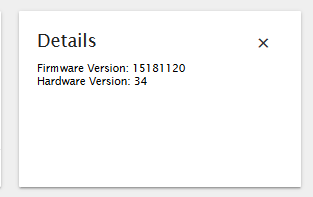

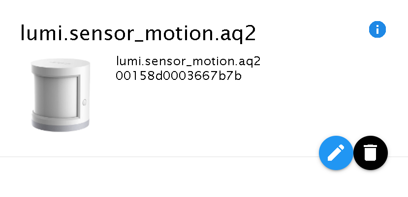

                                • Die Warnungen über nicht konfigurierte Geräte sind weg. Ob ein Gerät erfolgreich konfiguriert wurde kann nun in der Devices Ansicht des Adapters gesehen werden:
                                  noch nicht konfiguriertes Gerät
                                  Konfiguriertes Gerät
                                Wichtig ist dabei das auch nicht konfigurierte Geräte üblicherweise normal funktionieren - sofern sie bereits einmal erfolgreich konfiguriert wurden nachdem sie gepaired wurden. Auch müssen bei weitem nicht alle Geräte konfiguriert werden.
                                Geräte verlieren ihre Konfiguration wenn sie längerfristig stromlos sind. Wie lange das dauert ist von Gerät zu Gerät unterschiedlich.
                                • Man kann den Adapter in einen Modus schalten, bei dem bei jeder empfangenen Meldung versucht wird (falls notwendig) das dazugehörige Gerät zu konfigurieren. Das geschieht dadurch das man auf den orangenen Knopf drückt. Damit kann man z.Bsp. Fernbedienungen konfigurieren, in dem man den Modus aktiviert und dann Knöpfe auf der Fernbedienung drückt.
                                • Der Koordinator ist wird auf der Devices Seite mit angezeigt, und zeigt die aktuelle FW Version des Stick sowie die PanID des Netzwerks an Screen Shot 2019-03-24 at 19.29.35 .png
                                Ich wäre dankbar wenn diese Version etwas getestet wird bevor ich sie per pull-request in den Hauptzweig integrieren lasse.
                                Wichtig - die Anpassungen für neue Geräte die seit letztem Wochenende gelaufen sind sind in dieser Version NICHT enthalten. Die werde ich erst mergen wenn die Tests durch sind.
                                A.

                                      Dasmit dem Coordinator ist cool das man sehen kann welche FW druaf ist👍
                                      Schönen Abend noch.
                                      Danke!
