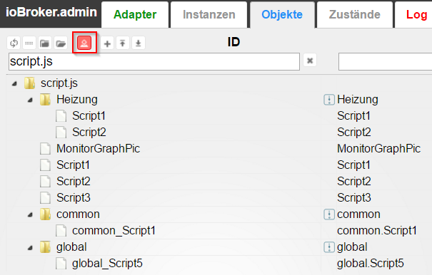

            looxer01 last edited by
            vielen Dankf für die neue JS Version. Das erleichtert die Ordnung erheblich.
            Einen kleinen Punkt habe ich. Wenn ich neue Gruppen anlege und in common zuordne und dann anschliessend loesche,
            dann sind diese Gruppen zunächst mal nicht zu sehen.
            Wenn ich aber dann eine neue Gruppe anlege dann sind die gelöschten Gruppen
            nach wie vor da.
            Das Löschen von Gruppen klappt bei mir also nicht.
            vG Looxer
            EDIT: Workaround ist: nach loeschen die ioBroker Seite neu aufrufen.
            Sofort nach loeschen einer Gruppe. Dann bleibt dies Gruppe auch verschwunden
            getestet mir Firefox und Chrome
                  Hi Andre,
                  ich habe meine Scripts mit der Gruppen-Funktion etwas sortiert
                  Weiss nicht ob das Best Practice ist aber es hilft mir 😄

                    • blauholsten
                      blauholsten Developer last edited by
                      finde das Design Spitze!
                      Hätte trotzdem ein Paar fragen wie man es am "besten" macht, bevor ich anfange.
                      1. Global braucht nicht mehr beschriftet werden?
                      2. Global zählt für alle Instanzen?
                      3. Für was ist common?(für häufig gebrauchte Sachen?)

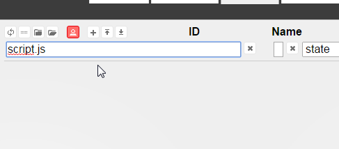

                        steinwedel last edited by
                        Mir ist ein Maleur passiert. Habe eine Gruppe erzeugt, die genauso wie das Skript heißt. Dadurch wurde das Skript gelöscht. Eine Sicherung dagegen wäre sinnvoll.

                            paul53 last edited by
                            @blauholsten:
                            3. Für was ist common?(für häufig gebrauchte Sachen?) `
                            Das legt jeder selbst fest. Bei mir bildet jeder Raum eine Gruppe, außerdem "Aussen". common verwende ich für gemeinsame Sachen, wie Feiertage, Servicemeldungen, …

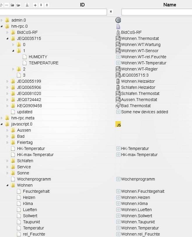

                                      paul53 last edited by paul53
                                      Bei mir bildet jeder Raum eine Gruppe, außerdem "Aussen". `
                                      Mit Hilfe der Gruppennamen und der neuen Funktion "name" kann ich Skripte für mehrere Räume kopieren, ohne Änderungen nach dem Kopieren vornehmen zu müssen (außer eventuelle Offsets). Beispiel:
                                      // Sensorwerte um Offset korrigieren, abs. Feuchte und Taupunkt berechnen und (inkl. Enthalpie) anzeigen
                                      // Raumkurzname am Anfang des Datenpunktnamen und als JS-Gruppenname
                                      var raum = name.split(".")[2];
                                      // Offsets
                                      var toffset = 0.0; // in K
                                      var rhoffset = 0;  // in %
                                      var tsid = getIdByName(raum + ".WT-Temperatur");
                                      var hsid = getIdByName(raum + ".WT-rel.Feuchte");
                                      var tid = getIdByName(raum + ".Temperatur");
                                      var rhid = getIdByName(raum + ".rel_Feuchte");
                                      var xid = getIdByName(raum + ".Feuchtegehalt");
                                      var dpid = getIdByName(raum + ".Taupunkt");
                                      var aid = getIdByName(raum + ".Klima");
                                      var t = getState(tsid).val + toffset; // Temperatur, korrigiert in °C
                                      var rh = getState(hsid).val + rhoffset; // rel. Feuchte, korrigiert in %
                                      var x;  // Feuchtegehalt in g/kg
                                      var dp; // Taupunkt in °C
                                      var  DP = require('dewpoint');
                                      // 70 m über NN
                                      var xdp = new DP(70);
                                      function calc() {
                                          var y = xdp.Calc(t, rh);
                                          x = y.x;
                                          dp = y.dp;
                                          setState(xid, x);
                                          setState(dpid, dp);
                                      function anzeige() {
                                      	// Enthalpie berechnen
                                          var h = (1.00545 * t + (2.500827 + 0.00185894 * t) * x).toFixed(1) + " kJ/kg";
                                          var anz = "t: " + t.toFixed(1) + " °C" + '   rH: ' + rh + " %" + '   x: ' + x.toFixed(2) + " g/kg" + '   dp: ' + dp.toFixed(1) + " °C" + '   h: ' + h;
                                          setState(aid, anz);
                                      function klima() {
                                      	calc();
                                      	anzeige();
                                      klima(); // Script start
                                      on(tsid, function (dp) {
                                          t = dp.state.val + toffset;
                                          setState(tid, t);
                                      	klima();
                                      on(hsid, function (dp) {
                                          rh = dp.state.val + rhoffset;
                                          setState(rhid, rh);
                                      	klima();
