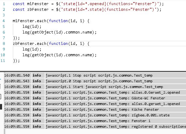

        paul53 @w00dy last edited by paul53
        @Hicks Das wird schwer nachvollziehbar sein, denn bei mir funktioniert es mit JS 4.1.12.
        Allerdings habe ich kein echtes Zigbee, sondern die Datenpunkte nur "nachempfunden" mit der Struktur "adapter.0.device.state".
