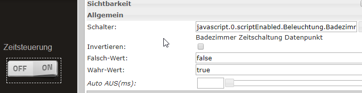

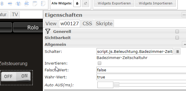

          Homoran Global Moderator Administrators @Buko last edited by
          @Buko
          Bitte Screenshots von der Widget-Konfiguration und den dazugehörigen Objekten

            Für Homoran
            wendy2702 Homoran 2 Replies Last reply Reply Quote 0

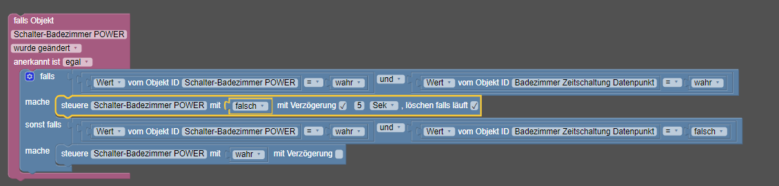

                Buko last edited by
                  Buko last edited by
                    @Buko sagte in Schalter schalten Java Script nicht an oder aus.:
                    Für Homoran

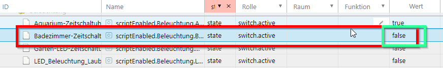

                    Welcher Datenpunkt wird da geschaltet?
                    Bitte noch den fehlenden Screenshot des Objektes
                      Buko last edited by

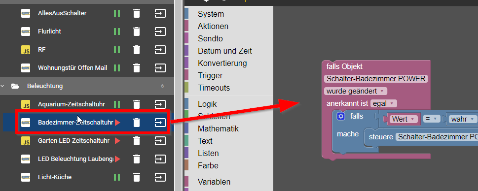

                      Es soll das Script an sich geschaltet werden
                      • wendy2702
                        wendy2702 last edited by
                        Script Enabled sollte nicht verwendet werden.
                        Lass das Script immer laufen und verwende den Schalter im Script für eine Bedingung.
                            @Buko
                            Das habe ich befürchtet.
                            Das ist ein System Datenpunkt und darf für solche Zwecke nicht verwendet werden.
                            JS ist Ereignisorientiert.
                            Skripte laufen immer und werden getriggert.
                            Dazu ggf. unter javascript.0 einen Datenpunkt Typ Logik anlegen und das Skript darauf triggern.
                            Mit dem Schalter in vis dann diesen Datenpunkt verändern

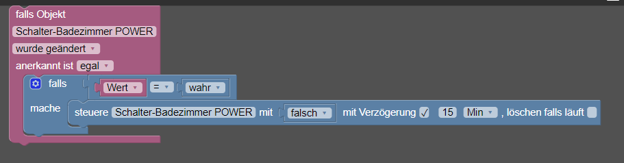

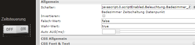

                                  Also Datenpunkt erstellt
                                  Vis Schalter schaltet nun den Datenpunkt

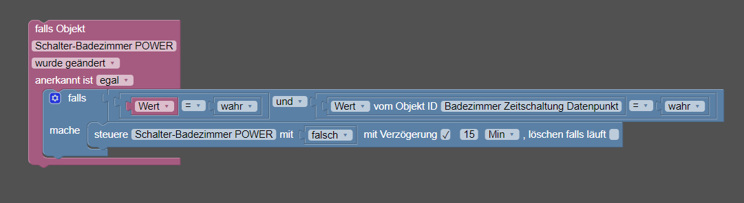

                                  Und Script
                                  wie folgt geändert
                                  Schalte ich den Lichtschalter wird der Datenpunkt geprüft wenn er auf True/wahr steht wird nach 15 Min Licht wieder ausgeschaltet.

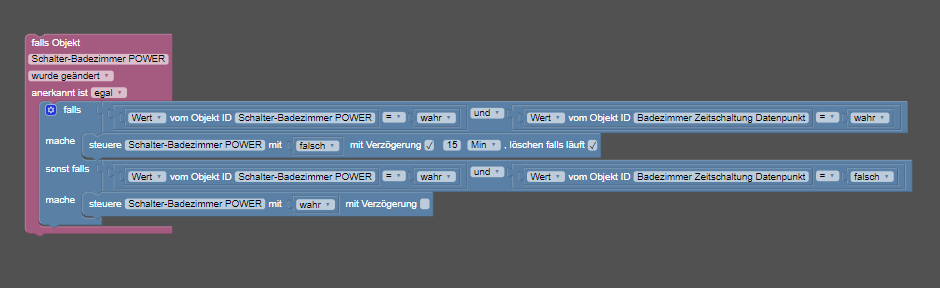

                                      ☹ leider nicht grummel
                                      schaltet nicht aus habe den Schalter nun den Wert falsch und wahr gegeben auch keine besserung
                                        @Buko dann musst du noch ein sonstfalls einbinden mit der anderen variante
                                        Wert ist false....
                                          Buko last edited by
                                          klapt leider nicht Licht wird nicht ausgeschaltet
                                            Buko last edited by
                                            Komisch nun geht es braucht wohl ein wenig zeit
