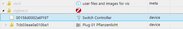

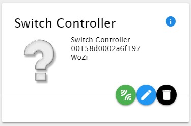

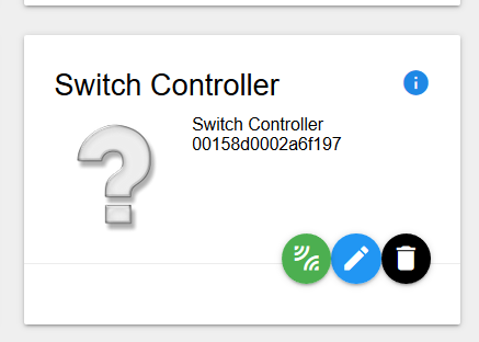

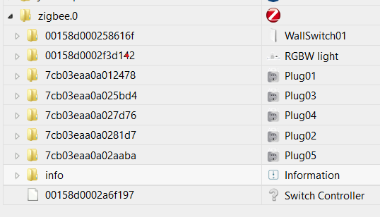

                    Habe aktuell den Zigbee Adapter 0.11.4 installiert, leider funktioniert der Switch Controller von Paulmann 500.43 noch nicht. In der Objektliste wird das Gerät nicht als Ordner angezeigt.8bfa20c1-20b1-4567-8d1b-68e4fe950467-grafik.png ad0e1b80-31a8-4932-9cec-b90b148d07d9-grafik.png
                    • Asgothian
                      Asgothian Developer @xo neun last edited by Asgothian
                      @xo-neun Probier mal bitte die 11.4 von meinem Entwicklungsbranch. Ich weiss nicht warum er nicht mehr im Code ist.

                      • X
                        xo neun @Asgothian last edited by
                        @Asgothian Ja, jetzt gehts, mille grazie für deine Arbeit 🙂
