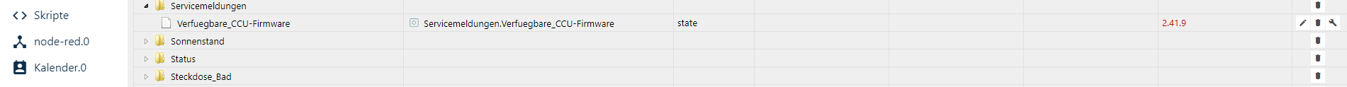

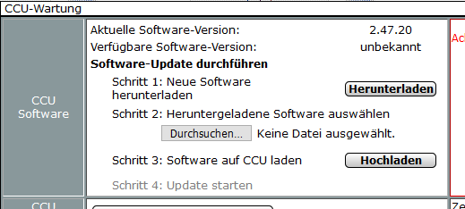

          • sigi234
            sigi234 Forum Testing Most Active @cash last edited by sigi234
            @cash sagte in Script zur Überprüfung ob eine neue Firmware für die CCU verfügbar ist:
            Kannst Du mal prüfen ob Dein angelegtes Objekt mit der verfügbaren Version gefüllt wurde?
            Ja........Habe erst Heute eine Neue Version reingespielt!

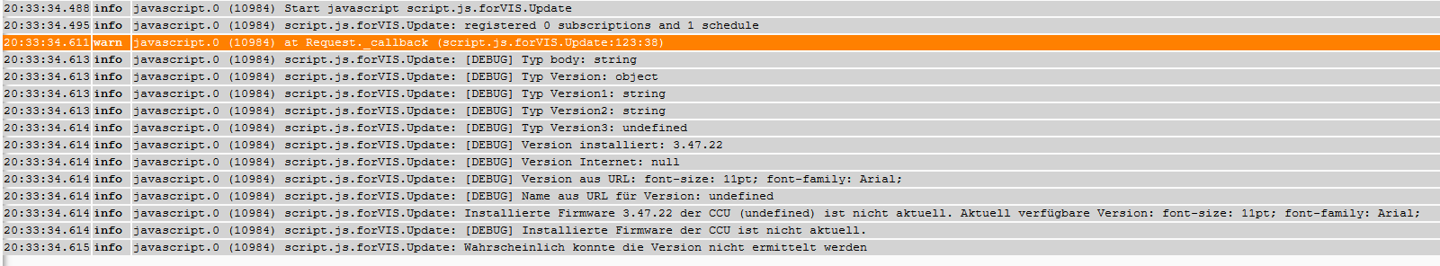

                                • Homer.J.
                                  Homer.J. @cash last edited by Homer.J.
                                  @cash Hi cash, Hier mal ein Auszug vom Log.
                                  Aktuelle Firmversion ist bei mir Installiert.
                                  javascript.0 2019-04-01 20:23:52.734 warn at process._tickCallback (internal/process/next_tick.js:181:9)
                                  javascript.0 2019-04-01 20:23:52.734 warn at _combinedTickCallback (internal/process/next_tick.js:139:11)
                                  javascript.0 2019-04-01 20:23:52.734 warn at endReadableNT (_stream_readable.js:1064:12)
                                  javascript.0 2019-04-01 20:23:52.734 warn at IncomingMessage.emit (events.js:208:7)
                                  javascript.0 2019-04-01 20:23:52.734 warn at emitNone (events.js:111:20)
                                  javascript.0 2019-04-01 20:23:52.734 warn at Object.onceWrapper (events.js:313:30)
                                  javascript.0 2019-04-01 20:23:52.734 warn at IncomingMessage.<anonymous> (/opt/iobroker/node_modules/iobroker.javascript/node_modules/request/request.js:1083:12)
                                  javascript.0 2019-04-01 20:23:52.734 warn at Request.emit (events.js:211:7)
                                  javascript.0 2019-04-01 20:23:52.734 warn at emitOne (events.js:116:13)
                                  javascript.0 2019-04-01 20:23:52.734 warn at Request.<anonymous> (/opt/iobroker/node_modules/iobroker.javascript/node_modules/request/request.js:1161:10)
                                  javascript.0 2019-04-01 20:23:52.733 warn at Request.emit (events.js:214:7)
                                  javascript.0 2019-04-01 20:23:52.733 warn at emitTwo (events.js:126:13)
                                  javascript.0 2019-04-01 20:23:52.733 warn at Request.self.callback (/opt/iobroker/node_modules/iobroker.javascript/node_modules/request/request.js:185:22)
                                  javascript.0 2019-04-01 20:23:52.733 warn at Request._callback (script.js.common.Homematic.Firmversion:127:25)
                                  javascript.0 2019-04-01 20:23:52.733 warn at setState (/opt/iobroker/node_modules/iobroker.javascript/lib/sandbox.js:1258:20)
                                  javascript.0 2019-04-01 20:23:52.732 warn State "Systemvariable.0.Servicemeldungen.Verfuegbare_CCU-Firmware" not found
                                  javascript.0 2019-04-01 20:23:52.732 info script.js.common.Homematic.Firmversion: Installierte Firmware 3.45.5.20190330 der CCU ist nicht aktuell. Aktuell verfügbare Version: 2.41.9
                                  javascript.0 2019-04-01 20:23:52.615 info script.js.common.Homematic.Firmversion: registered 0 subscriptions and 1 schedule
                                  javascript.0 2019-04-01 20:23:52.614 warn at script.js.common.Homematic.Firmversion:165:5
                                  javascript.0 2019-04-01 20:23:52.614 warn at func_Version (script.js.common.Homematic.Firmversion:84:30)
                                  javascript.0 2019-04-01 20:23:52.612 warn getState "Systemvariable.0.Servicemeldungen.Verfuegbare_CCU-Firmware" not found (3)
                                  cash 1 Reply Last reply Reply Quote 0
                                  • cash
                                    cash Most Active @Homer.J. last edited by

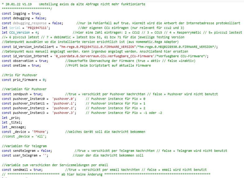

                                    @Homer-J Bitte mal die Konfiguration durchlesen und bearbeiten.
                                    Vor allen die vier Zeilen:
                                    //Datenpunkt auswählen wo die installierte Version ersichtlich ist (aus Homematic.Rega Adapter)
                                    const id_Version_installiert = "hm-rega.0.MEQ0228930.0.FIRMWARE_VERSION"/*hm-rega.0.MEQ0228930.0.FIRMWARE_VERSION*/;
                                    //Datenpunkt muss manuell angelegt werden. Kann irgendwo angelegt werden. Anschließend hier ersetzen
                                    const id_Version_Internet = 'Systemvariable.0.Servicemeldungen.Verfuegbare_CCU-Firmware'/*Verfuegbare CCU-Firmware*/;
                                    Laut Log gibt es bei Dir kein Objekt Systemvariable.0.Servicemeldungen.Verfuegbare_CCU-Firmware
                                    Wo Du das Objekt anlegst und wie es heißt bleibt Dir überlassen. Du kannst unter Javascript etwas anlegen oder eine eigene Ebene bauen. Da ich es gerne ordentlich habe, habe ich ein Oberobjekt angelegt Systemvariable.0 dort packe ich alle meine Datenpunkte rein die ich in meinen Script verwende.
                                    Homer.J. 1 Reply Last reply Reply Quote 0
                                    • Homer.J.
                                      @cash Ich meinte die Firmware die passt nicht, die Variable hab ich noch Fix angelegt.
                                      • cash
                                        @Homer-J Das verstehe ich jetzt nicht. Was meinst Du mit Firmware passt nicht? Deine installierte, die im Internet? Was hast Du denn? Einen ccu2, ccu3 oder Raspi?

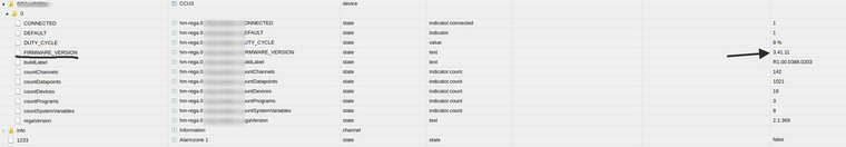

                                        • Homer.J.
                                          @cash Ich hab die Raspberrymatic CCU3 Version installiert ist 3.45.5.20190330 und angezeigt als neue wird 2.41.9
