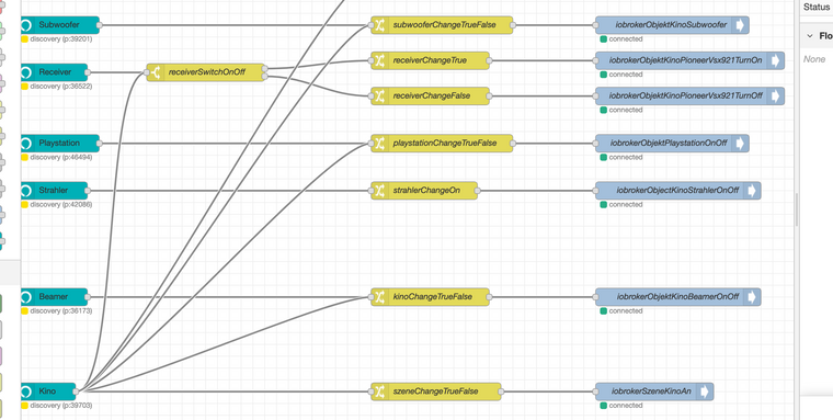

      Zu beginn wollte ich mit Node-RED folgendes realisieren
      • Alexa Kino an
      Von dem Objekt Kino habe ich dann verzweigt auf die anderen Aktionen für Subwoofer etc. Hat aber nie bzw. immer nur für ein oder zwi Sachen funktioniert. Habe dann irgendwo gelesen, dass man das so mit dem Node-RED nicht machen soll.
      Daraufhin habe ich eine Szene im iobroker gebaut -> Szene mit Node-RED angesteuert -> hat auch nicht geholfen. Hat auch hier nur ein oder zwei Geräte gesteuert.

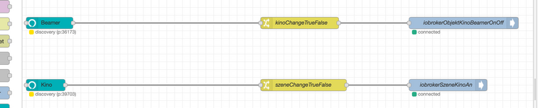

      Um das Kino zu starten, steuert Node-Red nun nur noch ein Objekt true / false:

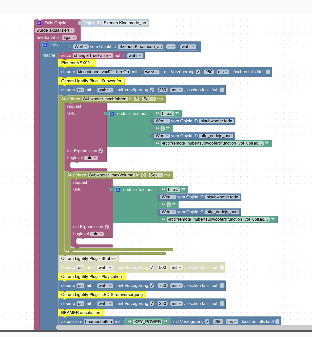

      Dann bin ich hin und habe mit Blockly gearbeitet und zwar zurerst ohne Verzögerung und nun mit immer mehr Verzögerung. Aber es klappt nicht. Es wird mal nur der Beamer angeschaltet oder der Subwoofer. Aber nie alles zusammen. (insgesamt knapp 12 Aktionen). Ich muss dann immer manuell "Befehle sprechen".
      So sieht es aus in Blockly:
      Habt ihr eine Idee wie ich die Massenverarbeitung von Aktionen hinbekomme oder vielleicht was ich falsch mache?

          Ich hatte es mal eine Zeitlang so versucht. Dieses Bild ist nur ein Beispiel. Von dem einen Objekt "Kino" bin ich dann auf viele andere Aktionen verzweigt. Hat aber garnicht geklappt.
          (Achtung nur ein Beispielbild)

                                hoffentlich verstehe ich es überhaupt richtig:
                                du sagst, wenn du das blockly von ganz oben anschaltest (triggerst), werden nicht alle geräte geschaltet ? das blockly sollte aber funktionieren - allein deine zeiteinstellungen sind etwas merkwürdig - wenn du alle mit 250 ms verzögerst, kannst du diese verzögerung eigentlich sparen !?! (zumindest die 4 welche 250ms haben.) wenn alle geräte unabhängig von einander eingeschalten werden dürfen, brauchst du keine verzögerung
                                den subwoofer ein und nach einer sekunde das volume zu ändern finde ich etwas zu schnell - würde eher 3-4 sek warten
                                also ich würde erstmal das blockly stabil zum laufen bringen - wie du anschliessend das blocky triggerst (über alexa) ist zweitrangig) - welche geräte starten eigentlich nicht - oder sind es immer verschiedene, die nicht angehen
                                wenn du das blockly mit einem datenpunkt im web-admin-objecte zum laufen bekommst - kommt der zweite schritt - ich würde definitiv alles mit dem blockly schalten und keinen mix aus alexa-routinen oder sowas machen!

                                    rayman @liv-in-sky last edited by
                                    @liv-in-sky
                                    ich mache sehr viel mit blockly und bin wirklich sehr früh darüber dass dieses Tool in den iobroker integriert ist.
                                    ich habe im blockly sicher über 20 scripte sauber laufen.
                                    wie du richtig festgestellt hast sind die timer wild. das ist auch nur ein aktueller stand. ich hatte da mal auch 5 sekunden und 10 sekunden drin alles unterschiedlich.
                                    das problem war immer, dass er mal nur den subwoofer gemacht hat
                                    dann mal nur das licht an
                                    dann mal nur licht und subwoofer
                                    es ist nie "nur der subwoofer" angegangen.
                                    es war noch nie so, dass nur einer anging.
                                    aber grundsätzlich mache ich das mit den massenaktionen richtig oder?
                                    ignoriere mal die zeitenn.
                                    • liv-in-sky
                                      liv-in-sky @rayman last edited by liv-in-sky
                                      @rayman
                                      natürlich kannst du so massen von geräten schalten - mache ich auch nicht anders - manchmal muss halt erst eine steckdose eingeschalten werden und anschliessend (verzögerung) das gerät bedient werden) - da kann es manchmal eine kleines timing problem geben
                                      da du das mit den lampen erwähnt hast - probiere das alles mal ohne die lampen - einfach im script deaktivieren - mal sehen , ob der lampen adpter da reinspinnt - also nur mal subwoofer und solche sachen schalten
