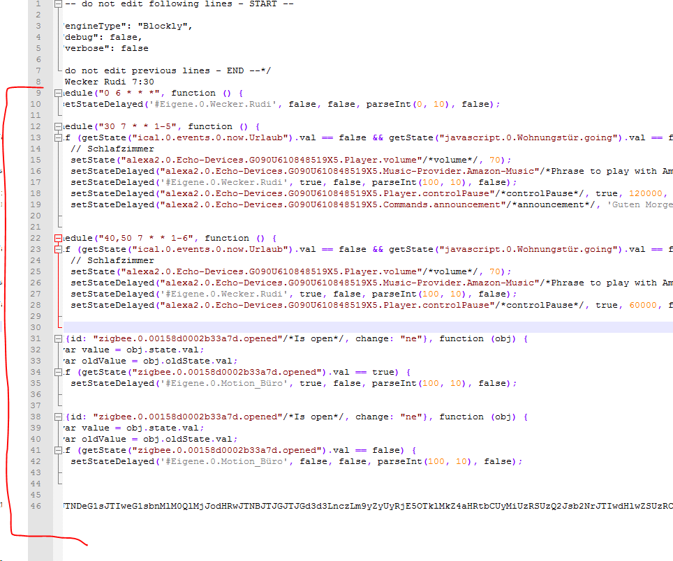

        paul53 @MyzerAT last edited by
        @MyzerAT Die Datei mit 7-Zip öffnen, zum Skript (.json) navigieren und die JSON-Datei mit Notepad++ öffnen. Ab Zeile 9: Copy & Paste.

          meinst du ab hier
          und dann alles in ein leeres script kopieren?

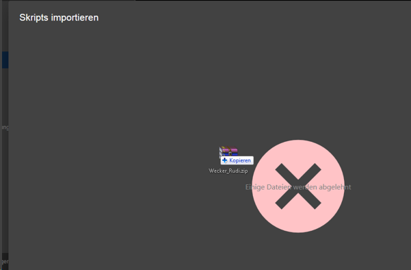

            • MyzerAT
              MyzerAT @mehrwiedu last edited by MyzerAT
              @mehrwiedu
              damit schaff ich es auch nicht, habe es sogar als zip wieder gepackt , er nimmt mir das file weder als *.jsaon noch als *.zip

                          • thewhobox
                            thewhobox @MyzerAT last edited by
                            @MyzerAT Bei mir funktioniert es, wenn ich die Scripte die ich importieren möchte aus der gesamten Zip raus nehem und in ein neues Zip stecke. (Unter windows einfach Rechtsklick -> Senden an -> Zip komprimierten Ordner).
                            Wie sah denn deine Zip aus? Alle Ordner und so auch mitkopiert (falls es in einem Unterordner war)?
                              @MyzerAT sagte:
                              Ja, in das Editor-Fenster eines leeren Skriptes der Javascript-Instanz.
                              thewhobox 1 Reply Last reply Reply Quote 0

                                  paul53 @thewhobox last edited by paul53
                                  @thewhobox sagte:
                                  Du meinst damit bestimmt ein Javascript-Skript oder?
                                  Ja, im Zip-File befinden sich nur JSON-Dateien mit Javascript-Code. Das Blockly-Skript läßt sich daraus nicht wieder herstellen, sondern nur das aus Blockly generierte Javascript. Wenn der Ursprung Blockly war, dann ab erster Zeile hinter dem Kommentar und ohne die letzte Zeile kopieren.
                                  M thewhobox 2 Replies Last reply Reply Quote 1
                                    In seinem obigen Beispiel dann also ab Zeile 3 bis einschließlich Zeile 42 kopieren und in der Javascript Instanz wie gewohnt als Blockly "Code" importieren. Richtig?

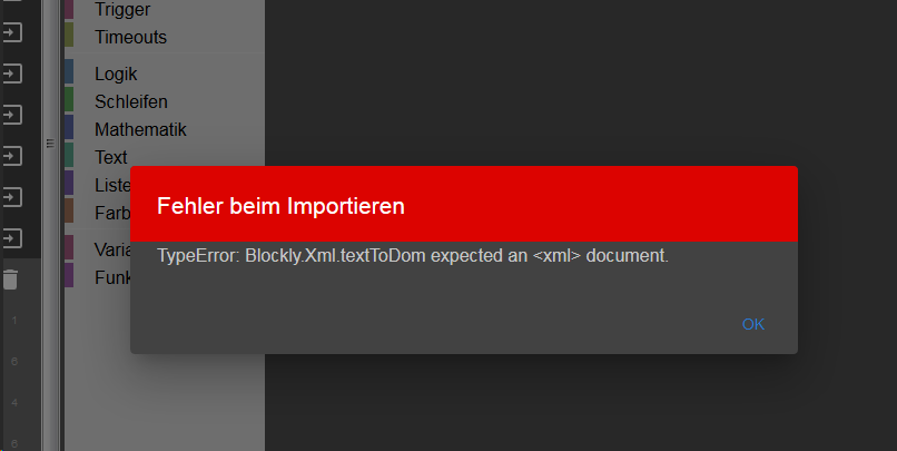

                                    • thewhobox
                                      thewhobox @paul53 last edited by
                                      @paul53 Ich hab das mal ausprobiert.
                                      Wenn ich alle Skripte exportiere und mir nur das eine Skript raussuche und das dann wieder in ein Zip packe, dann erstellt er mir daraus auch wieder ein Blockly Skript.
                                      Vorlage war das Emby-Skript. Die Datei hab ich umbenannt, gezippt und dann wieder importiert.
                                      Funktioniert ebenso wenn ich das original Skript nach dem exportieren lösche.
                                        paul53 @mehrwiedu last edited by
                                        @mehrwiedu sagte in Einzelnes Script importieren:
                                        Nein, Zeilen 8 bis 45 als Javascript-Code importieren.
                                        • thewhobox
                                          Meine vermutung hat sich bestätigt. Die elendig lange zeichenfolge am Ende ist einfach das XML als Base64 String.
                                            mehrwiedu @paul53 last edited by mehrwiedu
                                            @paul53 sagte in Einzelnes Script importieren:
                                            Danke für Deine Geduld. Sorry, ich meinte Zeile 8. Steht in Zeile 44 und 45 noch was oder wird das als Syntax gebraucht?
                                            Sind doch eigentlich leere Zeilen.
                                            Auch wenn das für Dich vielleicht alles komische Fragen sind, am Anfang (an dem wir stehen) ist es wirklich schwer, solche Dinge als gegeben vorauszusetzen.
                                            Bedeutet dann aber auch, dass man das neuerliche Skript dann nicht mehr als Blockly bearbeiten kann und ab da dann quasi ein reines Javascript besitzt.
                                            Frage nur, weil dann die Methode von @thewhobox vielleicht "günstiger" ist, wenn man später vielleicht noch was ändern oder anpassen möchte und eigentlich vom Skripten keine Ahnung hat und auf Blockly mehr oder weniger angewiesen ist. 😉
