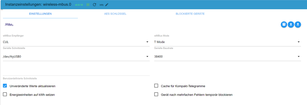

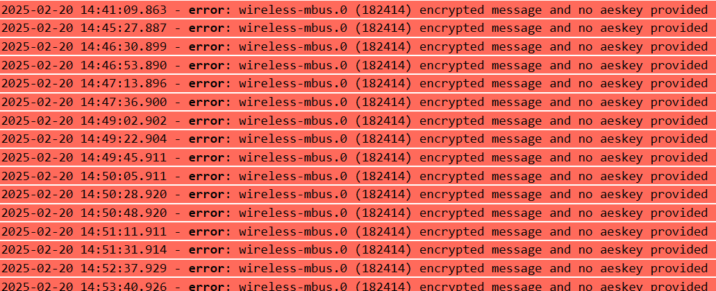

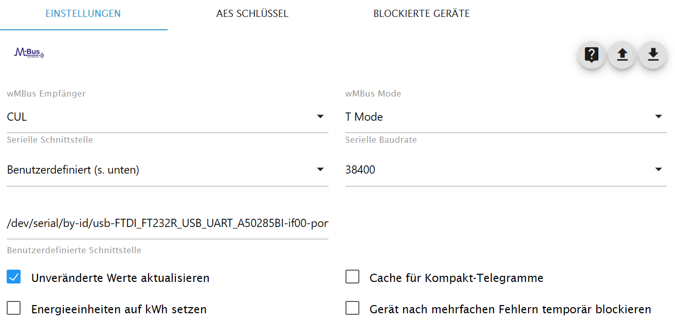

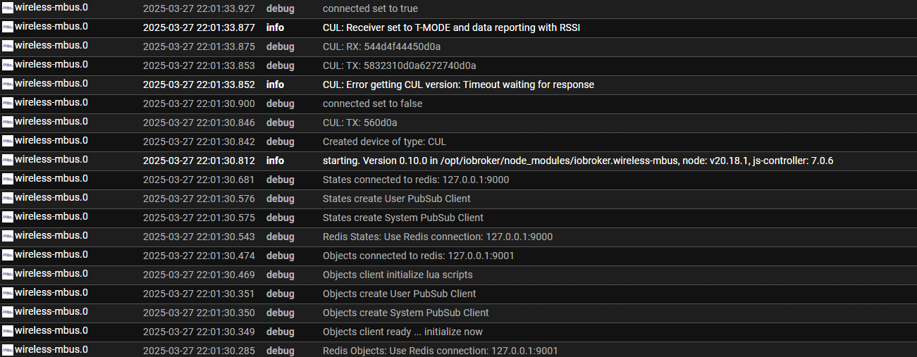

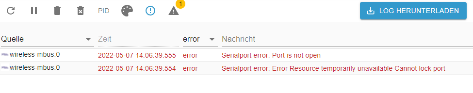

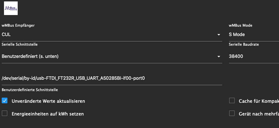

                    oOchrisOo last edited by oOchrisOo

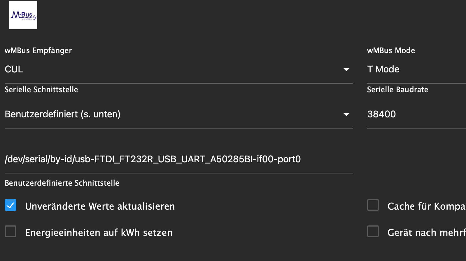

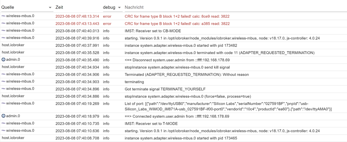

                    Guten Abend zusammen,
                    habe mir einen CUL Stick besorgt, gestern auch Daten vom Wasserzähler empfangen, leider wird jetzt nichts mehr aktualisiert, der Adapter ist zwar grün aber empfängt nichts, habe zum testen den AES key rausgenommen, keine Reaktion.
                    wenn ich den adpater neustarte steht folgendes im Log
