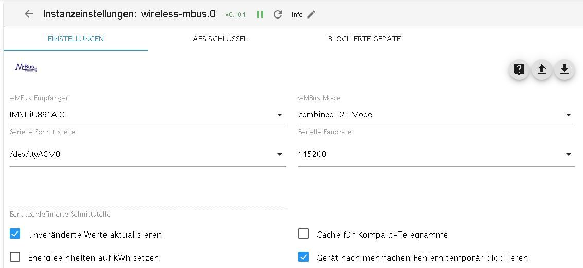

Vielen Dank für den Hinweis. Ich habe den ganzen Thread angeschaur aber leider nicht mal die hälfte verstanden, darum habe ich die Frage gestellt.Nun habe ich mir mal den i817 Stick bestellt und schaue mal was ich damit hinkriege.
Vielen Dank für die Arbeit am Adapter.Soeben habe ich den Adapter installiert, verstehe ich das richtig, das ich für zwei verschiedene Mode auch verschiedene Stick brauche? Hintergrund der Frage ist eben das ich auch noch Wasserzähler mit WMbus habe. Die haben ein GWF RCM montiert. Da habe ich aber noch keine Ahnung welchen Mode verwendet wird.
Ideal währe wenn ich dann natürlich gleich alle Zähler auf dem iobroker anzeigen kann.
Gruss Andi
Wenn du wirklich zwei Modi brauchst, dann brauchst du vermutlich auch zwei Sticks. Die Ausnahme ist der Amber Stick, der hat einen Modus der C und T Mode gleichzeitig (empfangen) kann. Die meisten Geräte senden aber im T Mode.
