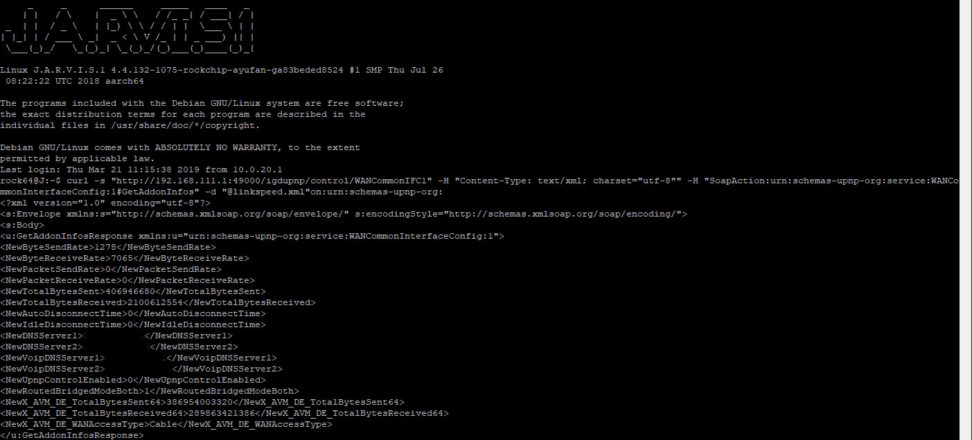

      Habe die beiden xml Dateien im Home Ordner gespeicht, hat auch alles funktioniert und ich bekomme die Daten im Terminal angezeigt.
      Jetzt ist meine Frage, ob mir jemand eine Hilfestellung geben kann wie ich die Daten automatisiert per Skript in die Objekte schreiben lassen kann, da der Upnp Adapter in meinem Fall leider nicht funktioniert. Egal was ich einstelle, er findet die Fritte nicht.

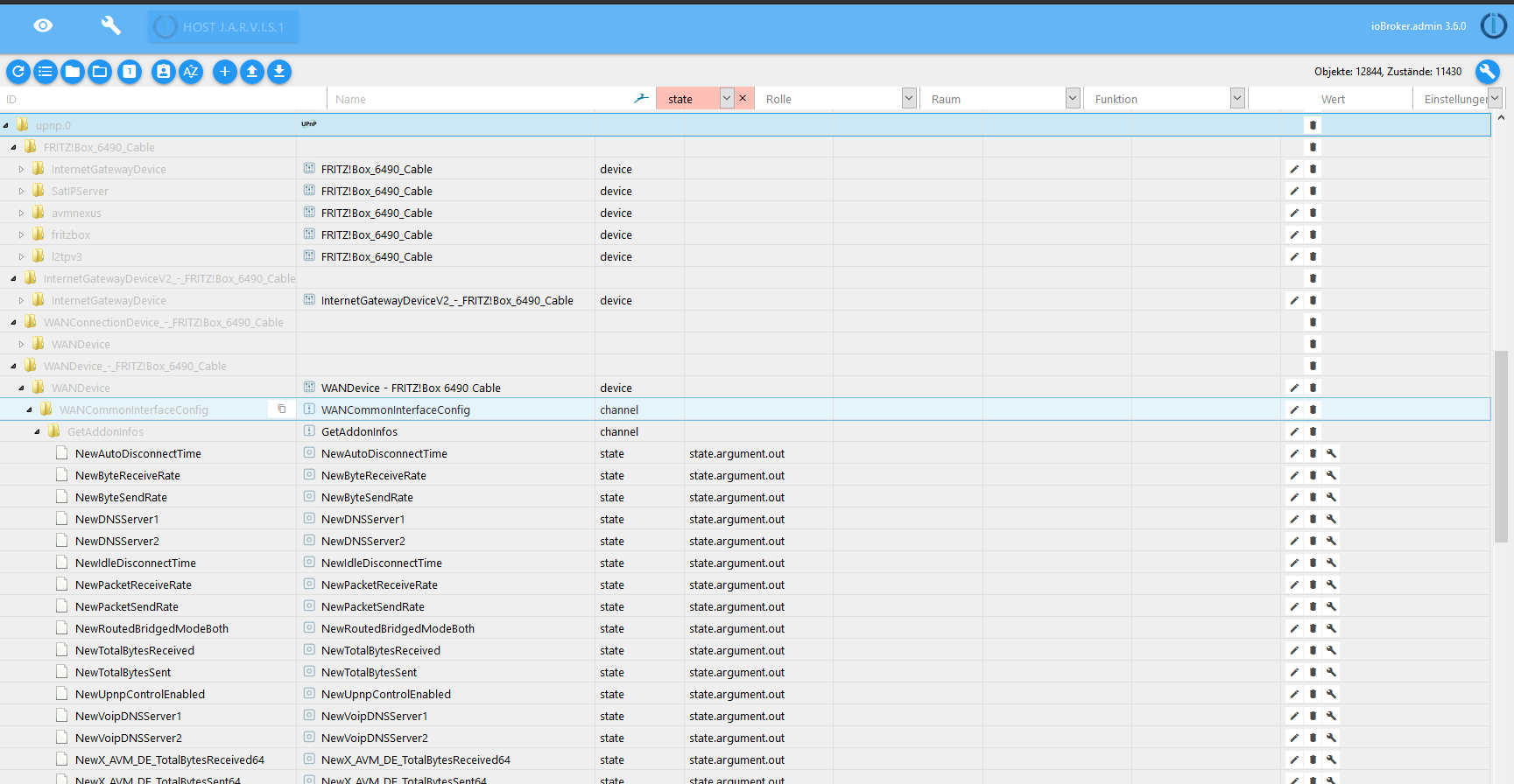

                      Nachdem ich iobroker nun direkt an die Fritzbox gehängt habe, wurden durch den upnp Adapter auch die ganzen Objekte geschrieben, allerdings bleiben sie leer. (Keine Firewall mehr). Habe die Haken im upnp Adapter auch wie im Tutorial nur angehakt bei "Automatisches Abonnement".
                      Habt ihr noch eine Idee wie ich das umgesetzt bekomme? Bzw. woran es liegen kann? Mach ich da was falsch?

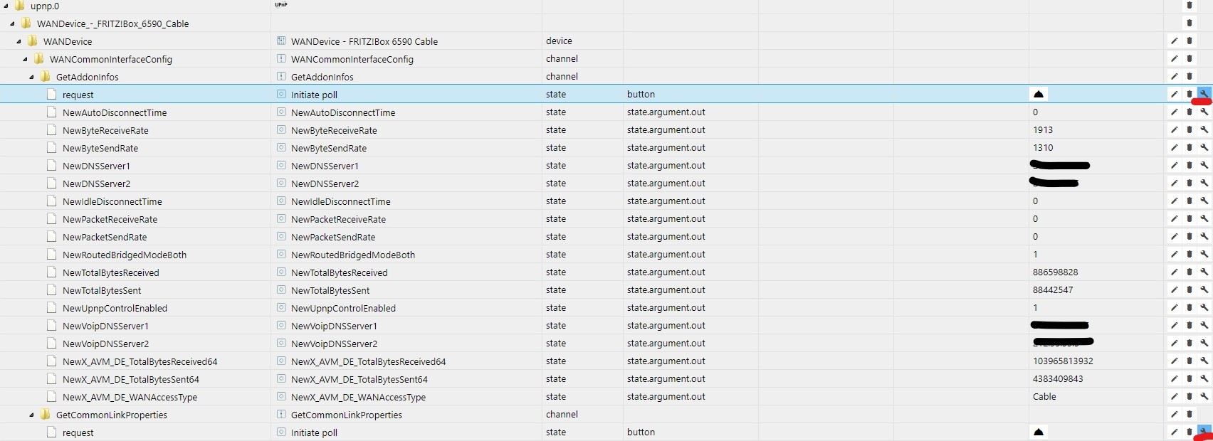

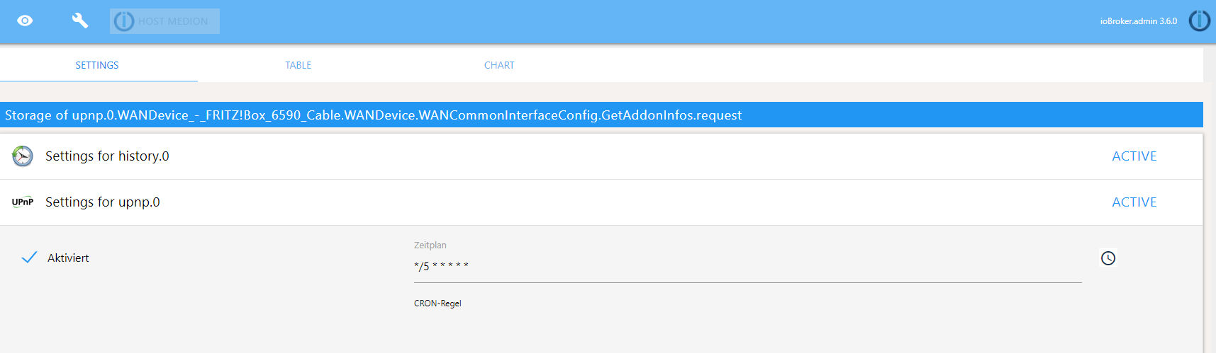

                        Hast du auch den Request eingestellt?
                          babba79 @sigi234 last edited by
                          @sigi234
                          Du bist mein Held... 🎉
                          das habe ich nicht gewusst, dass man das aktivieren muss. Wieder was dazu gelernt.
                          Tausend dank sigi, du hast mir das Wochenende gerettet....eigentlich noch viel mehr. Auf jeden Fall viele weitere Stunden des Probierens und Scheiterns erspart. Danke für deine Unterstützung!!!
